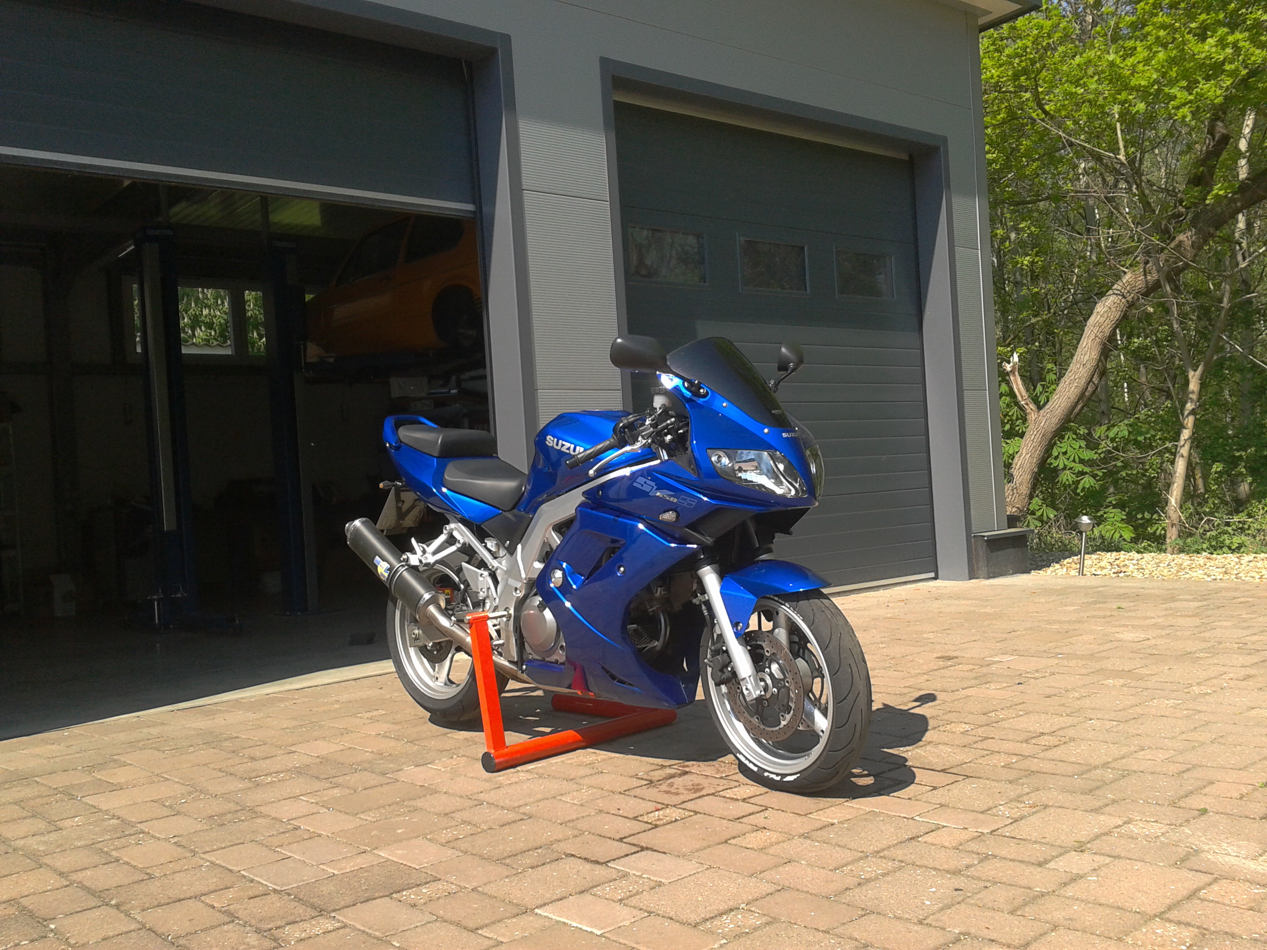

ich wollte mir einen Lackstift für meine SV kaufen, ich dachte die Farbe wäre YC2 (Candy Grand Blue)
Da lag ich aber leider völlig falsch, denn der Lackstift ist viel zu dunkel.
Könntet ihr mir bitte sagen, was für eine Farbe das ist? Möchte nicht noch mal das falsche kaufen..

Modell und Baujahr, nicht Erstanmeldung?

Danach kann ich leider nicht gehen, ist definitiv einer 2003er-Modell (Hohes Heck und Schalthebel sitzt auf der Fußraste)
Demnach müsste es ja YC2 sein weil es kein anderes Blau in dem Jahr gab..passt aber nicht :|

Nach dem Schriftzug auf dem Tank und dem Heckrahmen zu urteilen ist es ne K3 und damit sollte es auch YC2 sein. Sieht für mich auch so aus. Ich denke, dass wahrscheinlich der Lackstift daneben liegt. Oder stand das Mopped immer im Freien? Dann könnte es auch sein, dass der Lack ausgeblichen ist. Außerdem ist das mit nem Lackstift immer so eine Sache. Ich habe hier zwei Heckverkleidungen, die beide in YC2 original lackiert sind, die aber trotzdem leicht unterschiedlich aussehen. Liegt da dran, dass für YC2 erst ne siberne Metallic Schicht lackiert wird und dann mehrere Schichten transparentes Blau drüberkommen, bis der Farbton passt. Deshalb wird es immer Unterschiede geben und so ein Lackstift kann auf Grund der fehlenden Schichten nur annährend die Farbe treffen...

danke euch, dann werd ich wohl mal den Lackstift umtauschen.. ist wirklich viiiel zu dunkel, die Farbe passt leider nicht mal annähernd..

Der Lackcode ist YC2 !!
Der Lack deiner Maschine wird schon etwas mitgenommen sein und ist mit der Zeit ausgeblichen!
Ein anderes blau gab es nicht!

Und ob, es gab noch YKY, YKZ, YHJ, Y7H, YBA.

Ok.!
Y7H wäre die einzige alternative da dieser Farbcode parallel mit YC2 angeboten wurde bei den 2004er Modellen.
YKY - Kann es nicht sein da der Rahmen silber ist, dieser Farbcode wurde außerdem erst ab Modelljahr 2007 verwendet
YKZ - Kann es nicht sein da dieser Farbcode erst ab Modelljahr 2008 verwendet wurde
YHJ - Erst ab Modelljahr 2006
YBA - Kann es nicht sein da ab diesem Modelljahr der Rahmen schwarz war

Dass es definitiv ne K3 ist, stand ja eh fest. Aber kann ja sein, dass ein Vorbesitzer den kompletten Lacksatz gewechselt hat.

Es ist YC2.
Meine K3 stand auch schon neben dem gleichen Modelljahr.
Und obwohl es sich um den gleichen Farbcode YC2 handelte hat man Unterschiede gesehen!

Ich sag ja nicht, dass es einer der anderen Blautöne ist. Für mich ist es auch YC2, hab ich ja oben schon geschrieben. Aber es ist halt nicht der einzige Blauton den es je gab, was man aus deinem ersten Post hier entnehmen könnte... Egal, wir sind und ja einig, dass es YC2 ist :mrgreen:

Das würde dann aber nicht mit dem SUZUKI Schriftzug auf dem Tank passen, denn den gab es nur für die K3. :idea:

Hab mal gelesen, dass bei den -Candy Grand Farbtönen- der Untergrund als auch die Farbschichtenmenge einen großen Einflus auf den Farbton haben. Das führt mit hoher Wahrscheinlichkeit zu der starken Abdunkelung. :cry:
