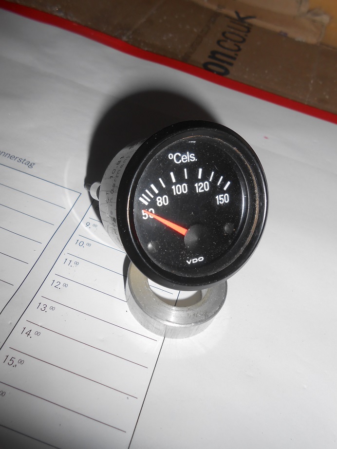

Ich habe noch diese VDO-Instrument gefunden (gute deutsche Wertarbeit von 1980!!) Das war mal kurz an meiner R100S montiert.
Das werden ich als Anzeigeinstrument nehmen. Ausgemessen habe ich das noch nicht, dazu muss ich die Hilfe von einem Freund in Anspruch nehmen. Wenn es Werte gibt melde ich mich.

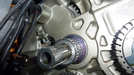

Wie werden eigentlich die Kabel ( Gangsensor) aus dem Motorgehäuse der Kilo geführt? Ein Bild wäre mal interessant für mich.
Ati
Beiträge: 3941
Registriert: 29.06.2008 15:16
Wohnort: siehe Webseite
Re: Ölkühler entfernen, Messfühlerdisskussion
Beitrag von Ati » 21.10.2013 9:12
im Bild oben links der Gummistopfen
der Steg unter der Durchführung dient als Ölprallblech. IM Bild ist der Gangsensor schon abgeschraubt. Daher ist der Kabelbaum nicht mehr befestigt.
