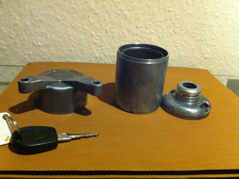

Danke Dieter, habe ihn heute zerlegt war ja recht einfach. Ich poste mal ein Bild wenn er gepulvert ist.
Was ich nur noch nicht so ganz verstehe, ist wie ich die Nut wo die erste Dichtung sitzt davor bewahre zugepulvert zu werden?
Abkleben geht ja schlecht.
Gruß Sandro

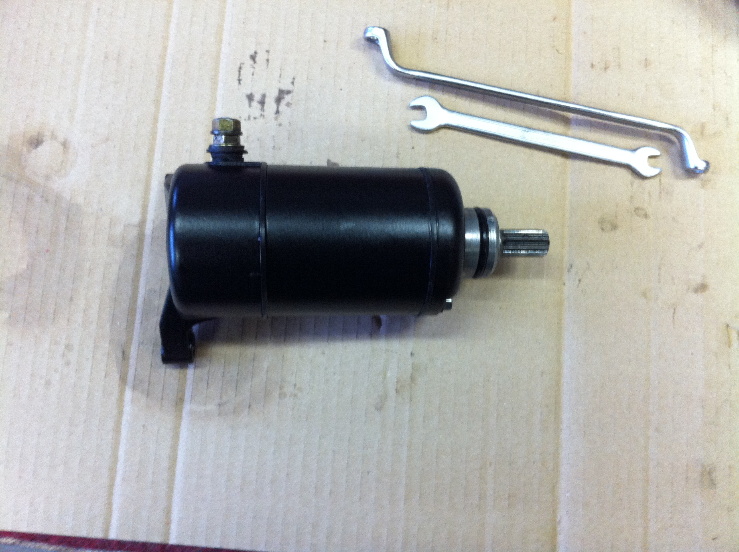

So für alle die es interessiert, habe den Anlasser für 30 € pulvern lassen, und bin sehr zufrieden mit dem Endergebniss.
Habe gleich noch sämtliche Dichtungen erneuert.
Gruß Sandro

Ja ist halt geschmackssache, aber war ja recht einfach das Ganze. Ich hoffe mal ich hab jetzt Ruhe, weil lackieren hielt auf Dauer nicht. Nur die Preise für Dichtringe bei Suzuki sind mal wieder frech, 8,50€ für einen der beiden Gehäusedichtungen. 8O
Hab ich woanders für 2 5€ bezahlt, 57mm x 1,5mm passt gut. Auf dem Bild sind noch die alten Dichtungen zu sehen.
Gruß Sandro
