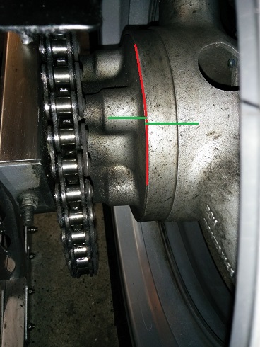

nachdem wir heute mal kurz Mopped waschen waren, und ich mich gerade um die Kette gekümmert habe, ( die sowieso total am Ende ist und DRINGEND neu muss :oops: ) sind mir die Ruckdämpfer aufgefallen. Wenn ich das Rad festhalte und dann am Kettenrad "drehe" habe ich dort ein sehr deutliches Spiel.
Ich habe mal versucht euch das mit Paint auf ein Foto zu zeichnen:
Die grünen Striche sollen euch das mögliche Spiel beim verdrehen der beiden Teile darstellen, vielleicht auf dem Bild etwas übertrieben, es werden so 3 bis 5 mm sein die ich die Teile gegeneinander verdrehen kann.
Da der Kettenradträger meiner Meinung nach Formschlüssig auf der Felge sitzen sollte, bin ich mir im Prinzip schon fast sicher, dass ich mit der Kette demnächst auch diese Gummidämpfer tauschen werde! Trotzdem würde ich gerne mal die Meinung von jemandem hören der da genau bescheid weiß.

Da darf kein Spiel sein. Der Kettenblattträger muss stramm sitzen.
Meine waren auch so stark wie deine verschlissen. Hab mir dann neue geholt. Das war ein Unterschied wie Tag und Nacht.

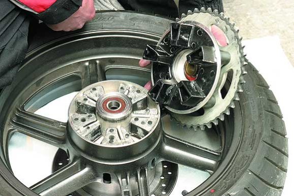

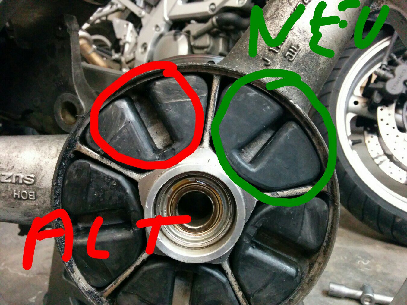

Omg 8O Die sind falsch eingebaut Keule! Die Gummi's gehen ÜBER die Stege, nicht dazwischen!!! Die sind weder alt noch neu :roll:

Ja die müssen aber ungefähr >>>SO<<< verbaut werden. Ist dir nicht aufgefallen, dass die unterschiedlich groß sind?
Oder so zB

ich würde sagen bei der Kante ist das etwas anders
