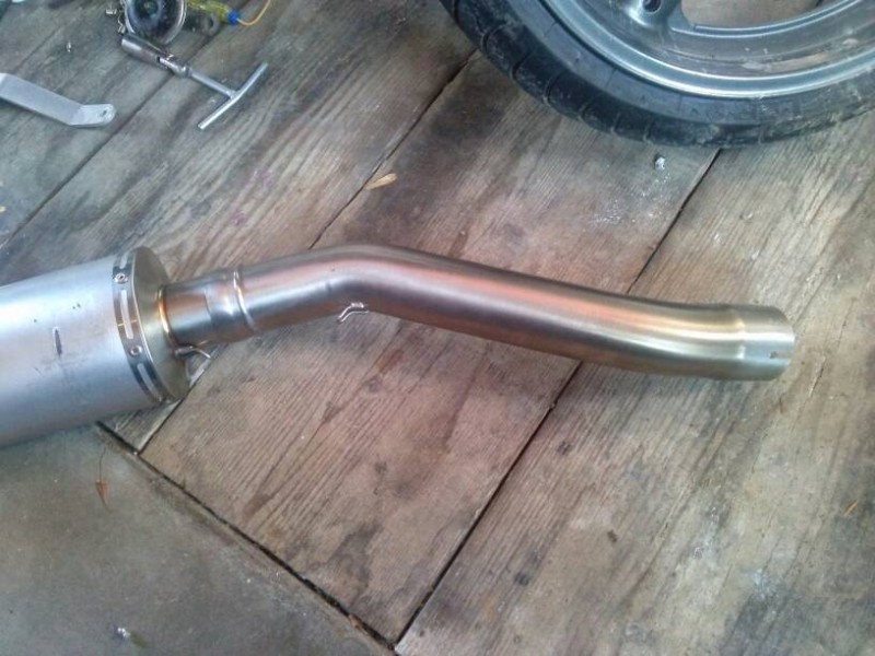

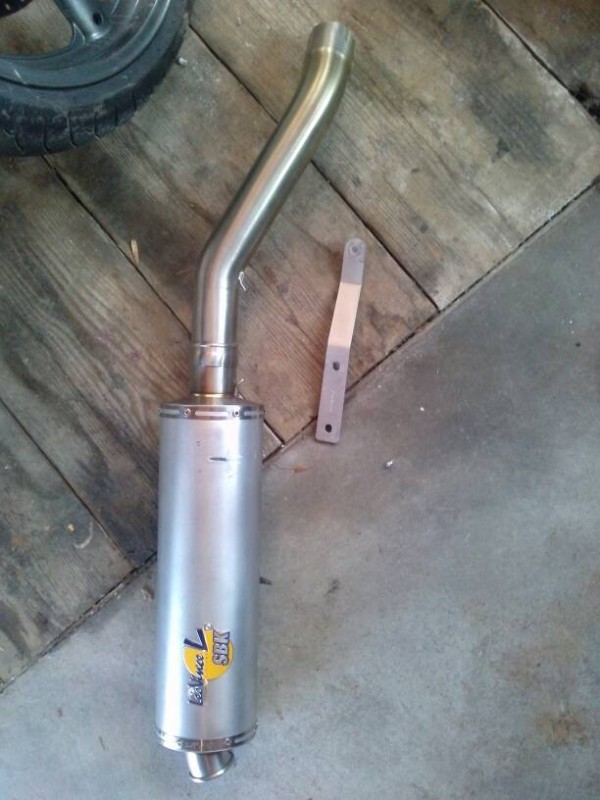

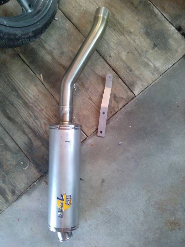

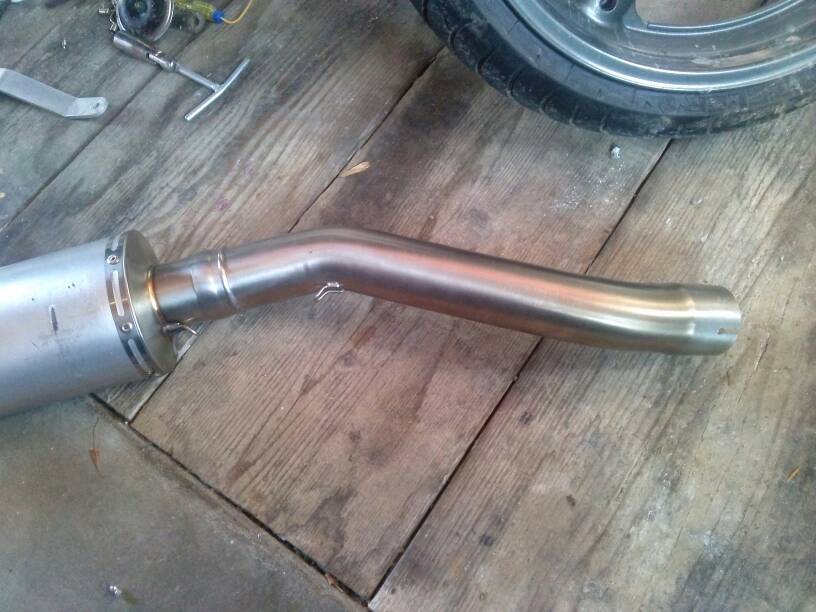

Re: AW: Leovince high up verbindungsrohr
Hallo, hier die Bilder.
Also ich denke der esd passt mit dem verbindungsrohr.
Was mich stutzig gemacht hat war die Halterung für den esd, die passt nicht. Liege ich da richtig?
Gruß Frank
[attachment=-1]uploadfromtaptalk1393947941896.jpg[/attachment][attachment=-1]uploadfromtaptalk1393947960528.jpg[/attachment]
Gruß Frank

Re: Leovince high up verbindungsrohr
Scheint was selbst gebautes zu sein, was fehlt ist die Schelle mit Gummi, die den ESD hält:gumpi hat geschrieben: Was mich stutzig gemacht hat war die Halterung für den esd, die passt nicht. Liege ich da richtig?
Das Teil scheint für die Kante zu sein:
http://img15.imageshack.us/img15/1333/cimg4235n.jpg
http://www.svrider.de/Homepage/Skripte/ ... &version=0
das ist ein Foto von Aldo.
Wenn der ESD für die SV ist ist er recht alt, heute gehen die Krümmer in den ESD hinein, Du hast noch eine kleine Schnute am ESD dran, das haben die neuen nicht mehr...
Welche nummer steht auf dem ESD?
Hallo!
Ich nehm mal stark an das ich den Auspuff vorher hatte, wüsste sonst von keinem Leo High Up der in letzter Zeit in der Bucht war. Die Schelle mit dem Gummi ist auch mit dabei, die dann an den Aluhalter kommt.
Als ich den Auspuff damals gekauft habe stand nur SV650 dabei, nicht ob er für Knubbel oder Kante ist. So wie ich ihn Dir geschickt habe kam er bei mir original aus dem Karton und halt mit der ABE für die Knubbel.
An meine Kante hat er nicht sooo super gepasst, aber es ging, darum denk ich mal werden Rohr und Halter auch eher für die Knubbel gewesen sein!
Hallo, ja die schelle hab ich
Ich denke das Verbindungsrohr und esd passen. Die Halterung für den esd eher nicht, ist zu nahe an der Heckverkleidung. Ist aber kein Problem, habe Zugriff auf Alu und Maschinen.
Wie es der Zufall will:
http://www.svrider.de/Forum/viewtopic.php?f=10&t=94515
Das Bild von Pepe zeigt genau den Leo-Typ mit der Schnute... an der Knubbel. Die Halterung ist allerdings die mit den Öffnungen...
