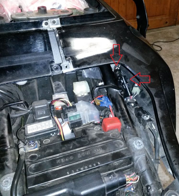

Bin leider noch nicht weitergekommen, habe lediglich unter dem Tank eine Steckverbindung gefunden, die offensichtlich nach der Installation des PC III von der Werkstatt nicht wieder zusammen gefügt wurde. Ist so ein oller Stecker, den ich mit meinen 'Wurstgriffeln' nicht wieder getrennt bekomme. Kann mir einer sagen ob die überhaupt korrekt ist? Waren die einzigen beiden nicht belegten Stecker und passten auch logisch ineinander (s. Bild). Seltsam sind nur die Kabelfarben. Auf der einen Seite grün/gelb (oder weiß?), auf der anderen schwarz. Die Lampe brennt allerdings noch immer...

Sieht mir eher nach dem Stecker der Lambdasonde aus!! Hast du das Kabel nach unten mal verfolgt?

MUC_Rider hat geschrieben:Hast du das Kabel nach unten mal verfolgt?
Nee, das Kabel verläuft im Hohlraum des Rahmens nach vorn. Um das Ziel zu finden müsste ich den kompletten Kabelbaum lösen...

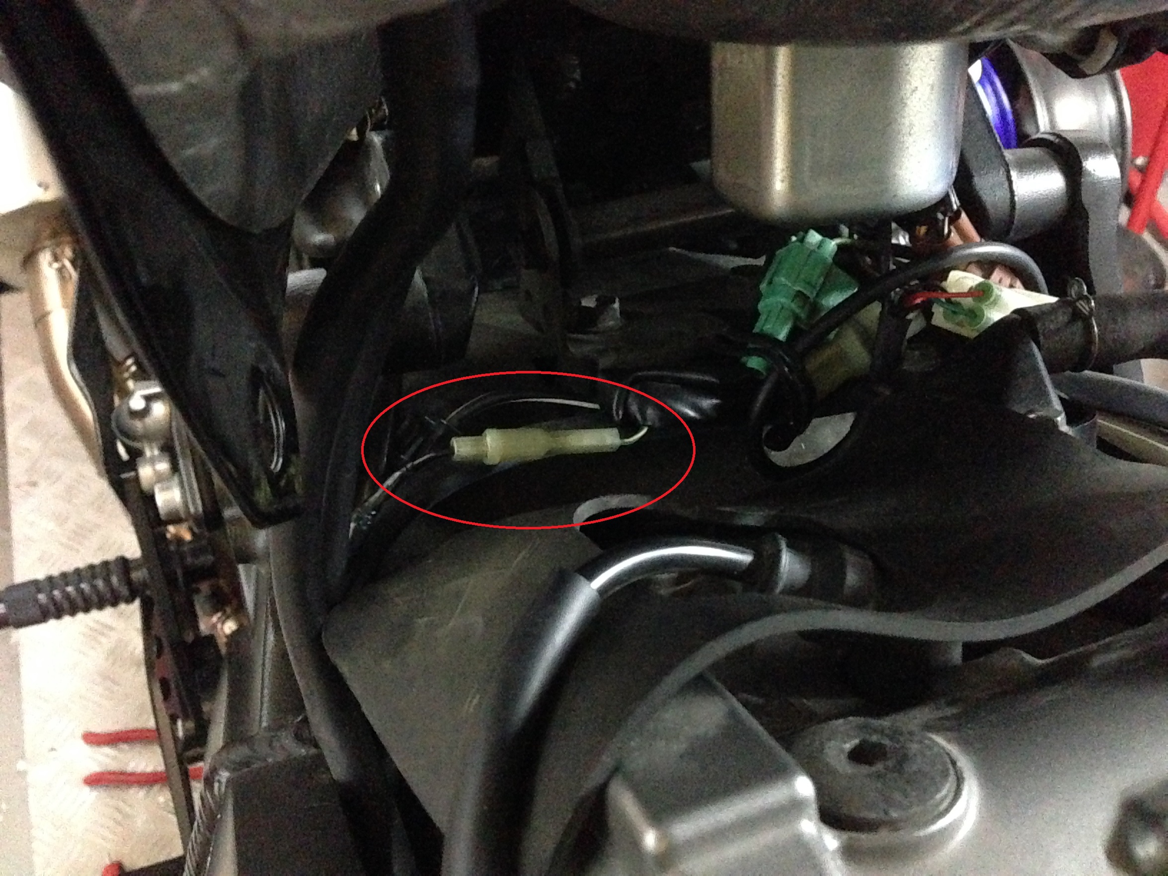

Re: Reservelampe leuchtet permanent...
Beitrag von aVa » 29.05.2014 1:25
sind die Widerstände für die Tanksensoren angeschlossen/vorhanden?
--> http://svrider.de/Forum/viewtopic.php?f ... 2#p9953148
falls Nein, ist das dein Problem :wink:

aVa hat geschrieben:sind die Widerstände für die Tanksensoren angeschlossen/vorhanden?
Bist Du Dir da ganz sicher?
Gruß: Dragol
Edit:
Habe es an einer K7 vorhin probieren können (ab K5 sollten die SVs an dieser Stelle baugleich sein). Ergebnis ist wie von aVa schon genannt.
Wenn der Stecker der "Tanksensor-Heizung" nicht eingesteckt ist, dann gibt es Dauerlicht der Tankleuchte im Tacho.
