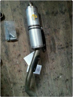

Ich hoffe man erkennt es auf dem Bild.
Falls das die Highup version ist, muss ich dann die Sozius-Fußraste versetzten,wenn ja gibt es Adapterplatten oder kann man sich die auch selber machen?
Ist deises sschwarze Ding an der Auspuffschelle vlt diese Adapterplatte?

Hallo, es ist eine highup, aber meiner Meinung nach nicht für die SV, da das hitzeschutzblech und der knick ganz vorne wo es an dem abgesägten Krümmer soll nicht nach SV aussieht. (der starke knick am unteren Bildrand)seimeneit hat geschrieben:Ich hoffe man erkennt es auf dem Bild.
Das Schwarze ist der Halter mit dem das an den beiden schrauben der Soziusraste befestigt wird, diese wird nach aussen gesetzt mit 2 Buchsen und längeren schrauben (die sind in der Tüte auf dem Bild).
von welcher Maschine der stammt weiss ich nicht, vielleicht Kawa Z750 oder Yamaha R6 weil die meines Wissens nach auch die 0236/0237 Töpfe dran haben...
Was steht denn auf den Zetteln?

Kumpel hat raus gefunden das er auf ner kawa drauf war!
Würde der trotzdem passen??
Oder müsste ich dann am verbindungs Rohr rum basteln?
Wollte eigentlich die ganze Zeit ne highup haben, aber irgendwie nie eine gefunden.
Auf den Zettel sind scheinbar Einbau Zeichnungen !

Re: Leovince Problem!
Dann ist es der:
http://zimo-motorrad.de/bilder/produkte ... 132924.jpg
Wenn du am Rohr basteln kannst, könnte es klappen. Schweißgerät vorhanden? Oder jemand der das schweissen kann?
Oder einfacher ist es den zu verkaufen, und dann für das Geld den passenden zu besorgen....
Ja ich denke letztere möglichkeit ist die sinnvollere.
