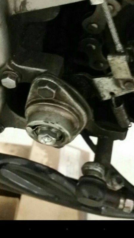

Beitrag von Stylor » 20.10.2014 22:52
https://www.dropbox.com/s/aboq3pkuta5t2 ... 1.jpg?dl=0
Gerade mal schnell nen Foto gemacht. ..

Beitrag von Stylor » 20.10.2014 22:58
Mein ist dahinter :o
Aber bringt das so viel?

Re: AW: Kupplungs Problem
Beitrag von TL-Andy » 21.10.2014 4:15
Stylor hat geschrieben:Mein ist dahinter :o
Deine Kontermutter könnte theoretisch wieder kontern statt nur den ersten halben Gewindegang deiner Madenschraube zu ruinieren. WHB?
Etwas Offtopic. Dein Ritzel/Schwingenbereich könnte mal ordentlich geputzt werden und dein Kette schaut furztrocken aus... :wink: :wink:

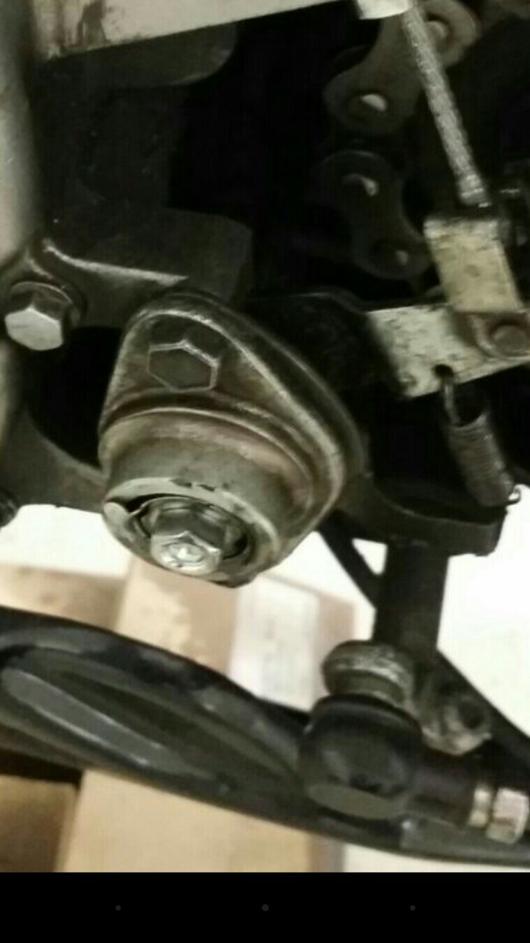

Beitrag von Stylor » 21.10.2014 15:20
So noch mal leicht zerlegt die Schnecke.. mir fehlt eine kugel -.- obwohl ich es wo ich die zerlegt habe und gereinigt habe es in einer geschlossen Dose gemacht hab (große CD Spindel, der Deckel davon..) bekommt man die Irgend wo ?
Oder muss ich die ganze Schnecke neu kaufen ... ?
Und mir ist aufgefallen vorher nachher bild der Schnecke das diese kleine lasche von dem innerem Blech nun auf der anderen Seite ist ..
Siehe Foto ..
Vorher ------- Nachher ( zerlegt gereinigt neu gefettet neue Madenschraube und Mutter + neue Feder / Original von Suzuki waren mal eben ca. 15 € die 3 teile :x )
Neue Foto ist noch von gestern das Blech wo die Feder dran ist, ist schon wieder vorne ^^,
Danke an Dieter das mit dem Blech hat schon mal viel gebracht ^^, ohne Garage und wenn man nicht immer durchgehend schrauben kann übersieht man schnell Kleinlichkeiten..
Samstag wird da alles zerlegt und gereinigt ganze schmodder weg, kette neu reinigen und normal Einsprühen bis der neue Scotöler da ist.
TL-Andy
Re: Kupplungs Problem
Beitrag von TL-Andy » 21.10.2014 16:37
komplette Schnecke kostet z.B. bei Wolli etwas um die 25-30 Öre, wenn ich es noch richtig weiß...
Der Lappen ist egal wo er ist, er dient lediglich als Sicherung dafür, das der Kugelkäfig nicht aus der Mimik fällt.
Beiträge: 6768
Beitrag von Kolbenrückholfeder » 21.10.2014 17:03
Die Kugeln kannst du beim Fahrradhändler nachkaufen. Suche mal im Forum nach dem Durchmesser oder nehme besser eine mit.
