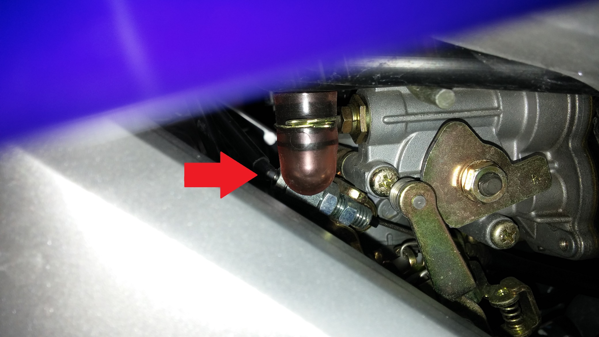

Hallo Leute. Wollte heute die Gasbowdenzüge anders legen, da ich von SB Lenker auf Stummel zurück gebaut habe. Dann merkte ich allerdings, dass die Züge zu kurz sind, wenn ich sie links am Rahmen vorbei führe. Also die Züge wieder rechts durchgeführt. Ich habe die Bowdenzüge am Gas ausgebaut, damit ich die Airbox nicht ausbauen muss. Als ich die Bowdenzüge wieder am Gasdrehgriff montiert habe stellte ich fest, dass der Griff nicht mehr von alleine zurück geht... Wenn ich die Mechanik unter der Airbox mit der Hand bewege schnellt sie ruckzuck wieder zurück, nur wenn ich das ganze am Griff mache bleibt er hängen bzw dreht er sich nur sehr langsam wieder zurück. Die Züge liegen eigentlich total frei und ohne Knicke. Jemand eine Ahnung was ich falsch gemacht haben könnte?
edit: Ich glaube den Fehler gefunden zu haben. Der Gaszug hat einen Riss in der Ummantelung (siehe Bild). Kann das der Grund sein? Habe die Züge ja ziemlich zusammen stauchen müssen bei der ganzen Aktion, von daher kann es durchaus sein, dass es erst heute passiert ist.

evtl die Züge geknickt bei der Montage/Demontage? Oder den Schließer nicht richtig eingehängt? Oder vertauscht?

Ja sie wurden schon ziemlich geknickt, während der ganzen Aktion, da ich das ganze ja bei eingebauter Airbox gemacht habe. Am Gasdrehgriff hängen sie korrekt drin.

Wenn du die Züge zustark knickst, können einzelne Drähte brechen. Diese spreizen sich dann nach außen und sorgen dafür, dass der Bowdenzug in der Ummantelung blockiert oder schwergängig wird. :idea:
Versuch mal ob der Bowdenzug noch leichtgängig ist im ausgebauten Zustand

So weit bin ich jetzt auch. Muss wohl einen neuen Gaszug kaufen. Würde nur gerne wissen wie der original verbaut wird. Kann mir das jemand sagen?

Beitrag von pekae » 19.03.2015 13:53
Nein also daran lag es ganz sicher nicht. Wie oben schon beschrieben ist der Gaszug unten kaputt gewesen, weil ich ihn zu stark geknickt habe. Nachdem ich mir nun einen neuen Gaszug für 52 EUR!!! :( hell habe kaufen müssen und diesen verbaut habe, funktioniert nun wieder alles einwandfrei. Um dieses Mistding zu tauschen, musste nicht nur die Airbox runter, sondern auch die Ansaugbrücke, damit man die Züge gescheit einfädeln konnte. Nun funktioniert aber wieder alles.
