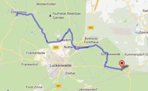

bei der Planung mit dem RouteConverter habe ich als Typ: Route eingestellt um die Streckenführung auch auf der Karte verfolgen zu können.
Die Streckenführung die RouteConverter und auch Motoplaner anzeigen kann bei der Navigationssoftware teilweise stark abweichen.
Beispiel Nordumgehung Luckenwalde:
Ansicht der Steckenführung RouteConverter

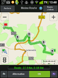

Und das macht Copilot 9.x daraus:
Screenshot Copilot
Und ich will ums Verderben nicht durch dieses bescheidene Luckenwalde. Ich habe alle möglichen Optionen von Copilot verändert aber der Streckenverlauf verlief nie so wie gewollt.

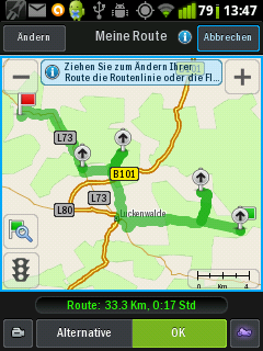

Da half es einfach nur einen zusätzlichen Wegepunkt einzufügen oder den 3. von rechts etwas zu verschieben.
Screenshot Copilot mit verschobenem Wegepunkt
Daher setze ich jetzt immer, wenn so etwas auftreten könnte, einen Wegepunkt so das Copilot gar nicht erst auf die Idee kommt anders zu leiten.

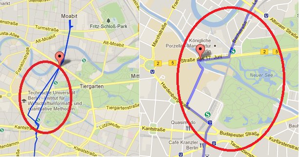

Da fällt mir gerade noch ein das es Limits gibt wenn die Route mitgelogt wird.
Beim Tracklog werden sehr viele Daten wie Koordinaten, Höhe, Timestamp u.s.w. auf der Speicherkarte aufgezeichnet.
Dieses erfolgt z. B. ca. alle 3 Sekunden.
Hierdurch kann es dazu kommen das ein Wegepunkt zu spät verarbeitet wird und das Navi kommt aus dem Tritt.
Zudem gibt es Empfang gestörte Bereiche (Bild links roter Kreis, kein Tunnel, freie Sicht zu den Satelliten), wie z. B. gestern im Bereich der TU (ca. 5 Minuten ohne GPS Signal bei Hin.- und 30 Min. später ebenfalls beim Rückweg).
Demnach müsste ich mit der Dose einmal durch den Tiergarten gepflügt sein.
Bild links kein Empfang // Bild rechts geplante Route
Das Bild rechts sieht man den anzufahrenden Wegpunkt, der auf grund der Empfangsstörung für das Navi nicht abgefahren wurde.
Das Navi berechnet diesen Wegpunkt immer wieder neu und ist nicht dazu in der Lage auf den nächst folgen zu routen.
Die geplante Route ist dann im Eimer ausser man fährt diesen Wegpunkt nochmals an oder löscht in händisch aus der Liste, welches während der Fahrt so gut wie unmöglich ist.
Anders hingegnen bei Vollnavis wie Garmin, die dazu in der Lage sind den nächsten Wegpunkt zu routen und den ausgelassenen verwerfen.
Eine Lösung hierfür gibt es meines Wissens bei keiner Handynavigation ausser diese erlaubt die Option einen Botton auf den Bildschirm zu legen mit dem Befehl den nächsten Wegpunkt auszulassen.
Anmerkung: Wer eine Wegpunkt unmittelbar hinter oder in einem Tunnel setzt hat verlohren.
