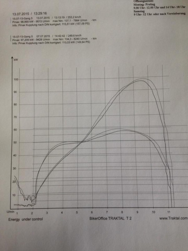

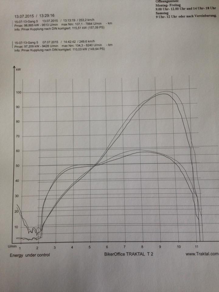

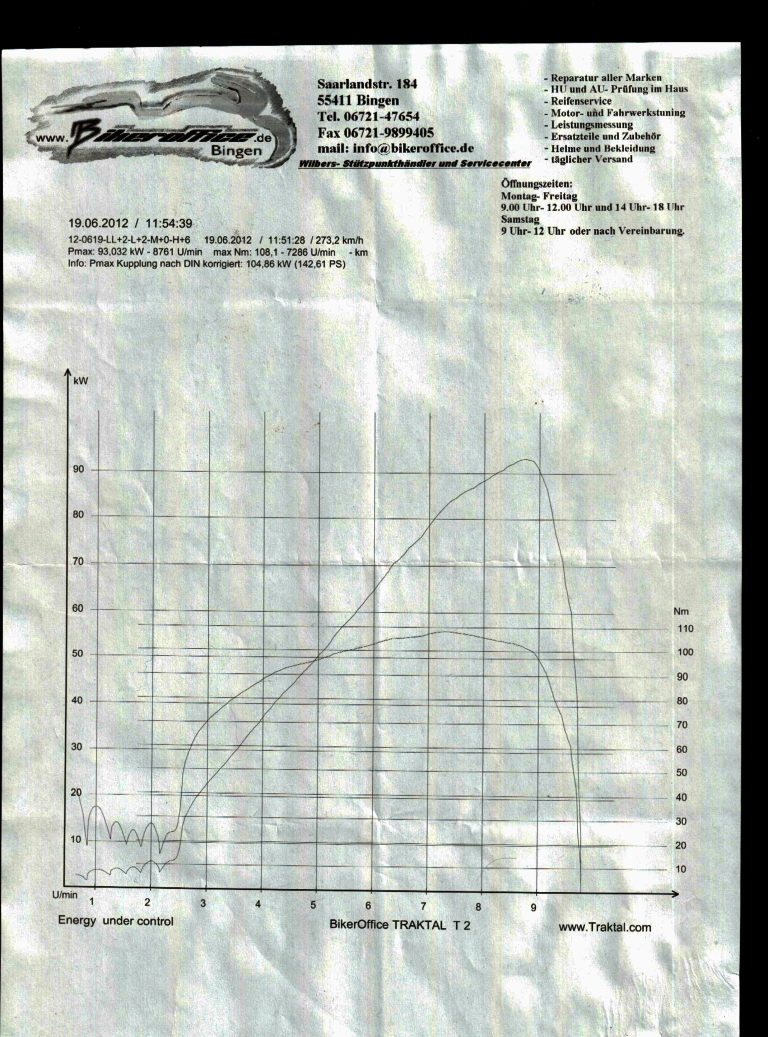

Hier mal Drehmomentcharakteristik meines Moppeds und dem der S1000. Interessant auch deshalb, weil beide Diagramme auf Wollis Prüfstand entstanden sind
Von Vergleich her ist die s1000 hintenraus stärker, für mich aufs Papier reduziert zumindest motorencharakteristisch nicht wirklich interessant.

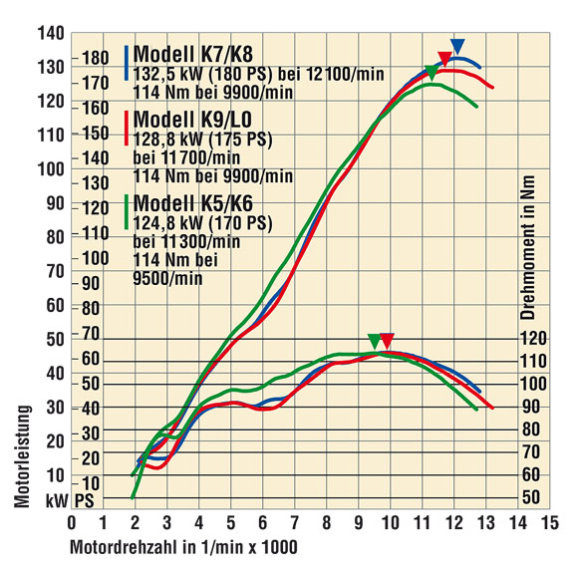

als Anhang mal die Leistungskurven der "alten" GSXR Motoren. Man sieht die eklatante Drehmomentschwäche der K5 bei 2500 U/min 78 Nm , bei 4000 U/min 90 Nm. So ähnlich schwach, wie die gemachte TL1000 von TL Andy
- leistungskurve gsxr1000.jpg (89.27 KiB) 7691 mal betrachtet

bin ich blöd, kann ich keine Leistungsdiagramme lesen? Die K5 hält bis 10t U/min locker mit und ist vorher sogar sowohl in Leistung als auch Drehmoment überlegen. Erst ganz oben verliert sie. Für den Normalheizer die bessere Wahl.

oder Du hast die Ironie nicht erkannt
