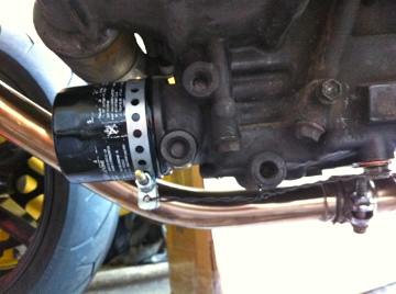

Hallo Racer,
für den Gaststart hab an meiner SV Öl und Filterwechsel gemacht und dabei die Einfüllschraube und den Filter untereinander gesichert. Reicht das so für den Renn-Kommissar, sonst binde ich noch den Draht an die Gehäusebohrung oberhalb des Drahtes?
Gruß Hannes

Beitrag von Oernel SV 1000 » 30.05.2013 19:25
reicht :D

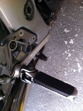

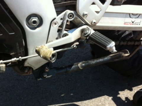

So, die Feuertaufe meiner SV in Mettet ist mit einigen Problemchen überstanden.
Das sie in manchen Kurven mit den Rasten aufsetzt, war mir klar. Nachdem ich mir aber im 2.Turn den Schalthebel verbogen habe, der beim Versuch des zurück biegens brach (konnte noch mit einer Schraube, Gummi, Kabelbinder und Tape noch repariert werden), und im 5.Turn der Bremshebel abriß, bin ich auf den abwegigen Gedanken gekommen : Da stimmt irgend etwas nicht :?: :!: .
Zum Glück war noch eine Knubbel vor Ort. Eine Vergleichsmessung ergab eine Tieferlegung von 2,5cm :( hell .
Hatte mich schon gewundert, daß die Gabel so weit durchgesteckt war :roll:

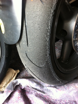

Reifenbild war auch nicht so berauschend.Wird wohl fahrwerksmässig noch etwas passieren müssen.

WoodyPB hat geschrieben:Schalthebelmörder
:lol: Und das, obwohl der Reifen sagt: "Da ist noch Platz "
Stefan # ?
Suche Schalthebel und Fußbremshebel für Knubbel
baumgartner
Beiträge: 675
Registriert: 28.11.2006 16:40
Wohnort: Weinviertel/AT
Re: MINITWIN RACING
#345
Beitrag von baumgartner » 08.06.2013 17:09
Was für ein Reifen ist das und in welcher Dimension? CRA?
