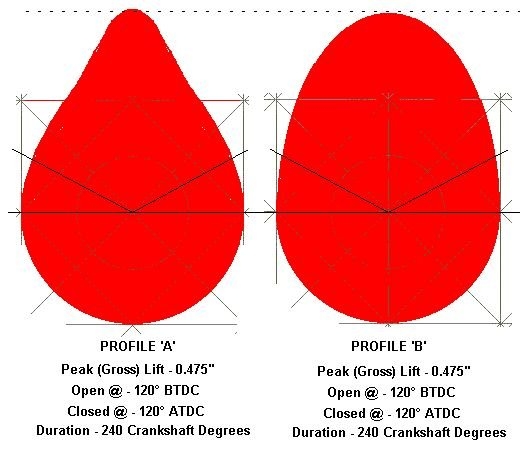

Ich würde mal tippen es heißt Pilot Air Jet.
Lass dich nicht blenden von irgendwelchen Hub Werten. Die sagen alleine annähernd null aus. Selbst die Öffnungszeiten sind mit Vorsicht zu genießen. Wenn man eine Nocke beurteilen möchte, muss man da schon etwas tiefer blicken. Kleines Beispiel, beide Nocken haben exakt den gleichen Hub und auch gleich lange Öffnungszeiten. Aber kleiner Tipp, mit einer von beiden wirst Du nicht froh :wink:
Man muss das Erhebungsprofil ableiten und kommt dann auf die Geschwindigkeit. Mit der Ableitung zweiten Grades lässt sich die Beschleunigung darstellen. Beides wichtige Werte und ich empfehle die Darstellung bezogen auf den Radianten, denn dann ist es unabhängig von der Drehzahl. Setzt man diese dann später wieder ein, dann kann man die Massenkräfte darstellen. Ist ja nichts anderes als delta t und delta s bezogen auf die bewegte Masse.
Zur Beurteilung der zwei Nocken aus dem Beispiel stellt man beide Profile als Funktion dar (gemittelt reicht aus) und ermittelt mit Integralrechnung das Flächenprofil. Spätestens da wird in diesem Beispiel ein dezenter Unterschied deutlich :mrgreen:
Die richtig guten Nocken habe ich bis jetzt leider noch nicht in einem Katalog gesehen. Aber ich denke das liegt daran, dass sie (fast) keiner kaufen würde, denn um sie zu verbauen muss man ziemlich tiefgreifende Änderungen am Triebwerk vornehmen.

wobei , :roll: .....ich hab mal bei jemandem gesehen, das er sich die "Nockenerhebungskurve" mit Messuhr ausgemessen und auf Millimeterpapier gebracht hat,
das sah richtig wichtig aus, aber was sagt einem das ?
