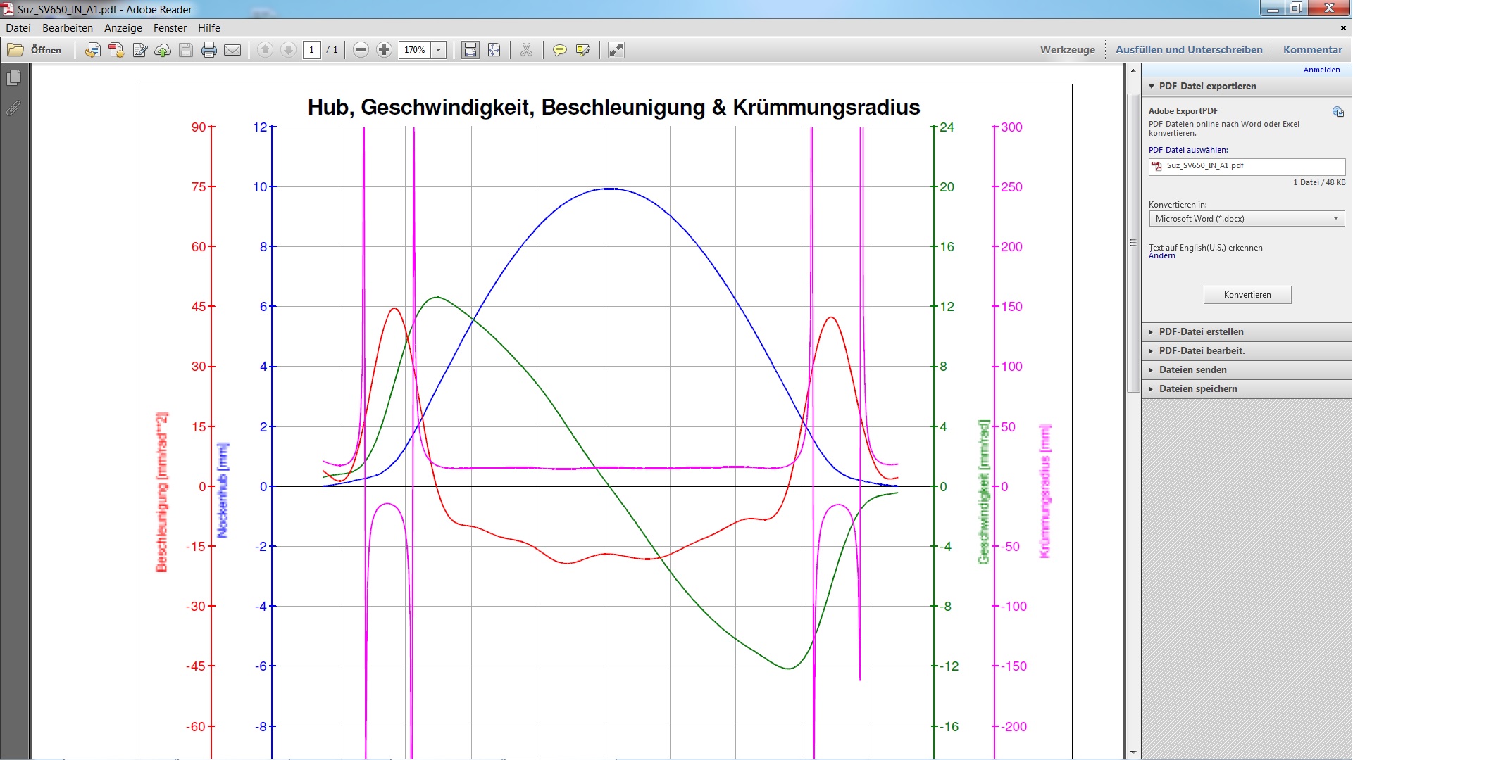

Solange Du nur nach Zündspulen, Autotune und Schaltautomat fragst, bleibt das tatsächlich eine Einbahnstraße. Wäre toll wenn Du uns mal etwas zum bestaunen gibst.
Hier ich mach sogar den Anfang, das sind die Erhebungskurven eines SV Motors von mir vor einigen Jahren und die dazugehörige Auswertung der Profile zur Berechnung der notwendigen Federkraft. Aber wehe das baut mir einer nach :wink:
