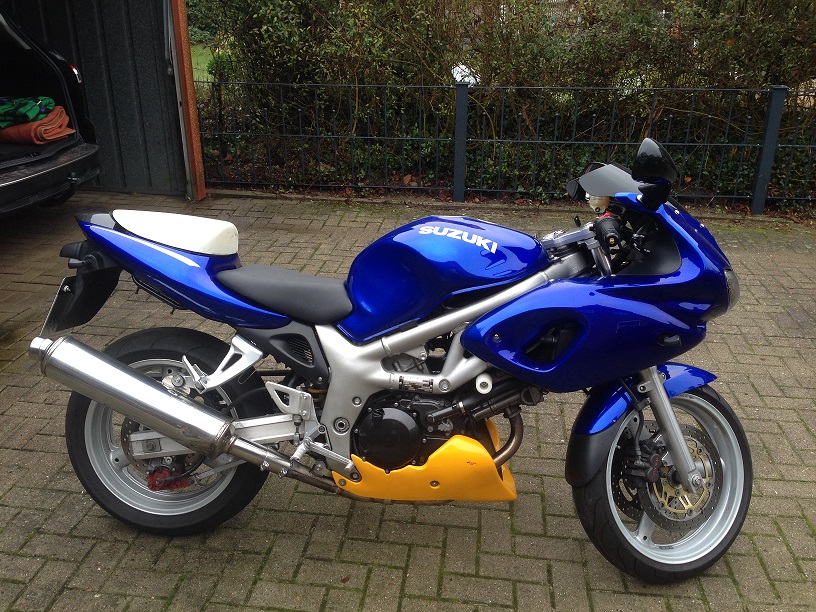

Ich habe seit kurzem eine SV 650 AV Bj. 01 "Kunbbel" und möchte diese Jahr mit ihr auf den Kringel (u.a. Spreewaldring).
Erfahrung ist vorhanden: Heidbergring, Spreewaldring, Oschersleben und Sachsenring.
Was setzt bei der SV als erstes auf? Ich habe klappbare Schalt- und Fußbremshebel gefunden, macht das Sinn? Auspuff soll original bleiben, wegen DB-Begrenzung.
Könnte mein Bugspoiler Probleme machen?

Soziusabdeckung finde ich auch gut (wenn die Farbe passt :wink: ), Schneepflug ist nicht so mein Geschmack. Irgendwie find ich immer, dass dann der mittlere Teil der Verkleidung fehlt. Wobei ich die Vollverkleidung für die Knubbel auch nicht schön finde. Die ist mir zu rund, damit wirkt das Moped so fett. Die Knubbel gefällt mir nur mit Halbschale, aber das ist halt immer Geschmacksache.

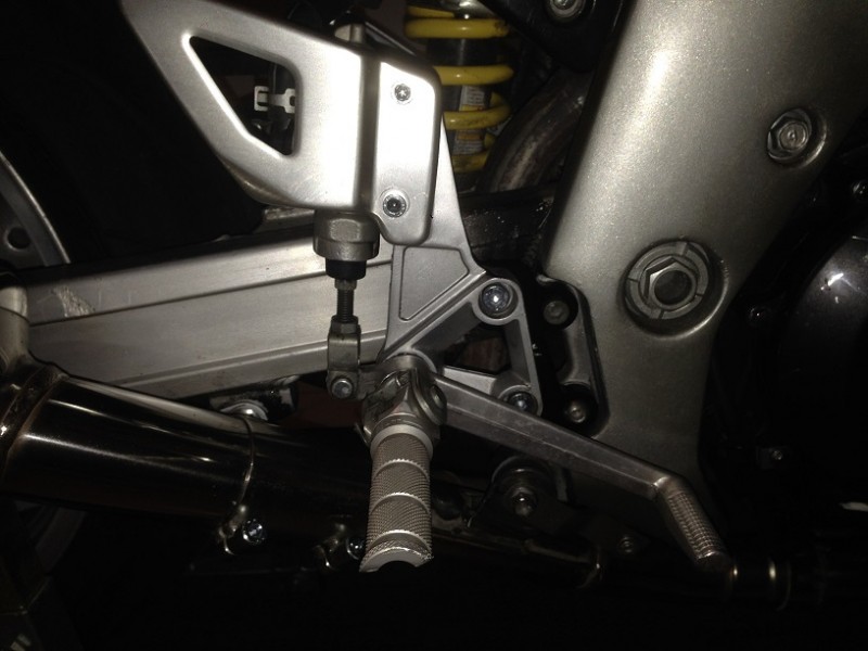

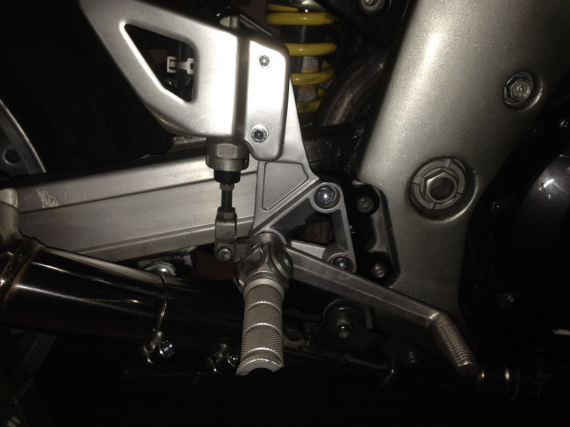

Die Adapterplatten sind heute gekommen und montiert. Sitzposition viel besser! :mrgreen:
Beiträge: 12774
Re: Frage an die Profis
Beitrag von Pat SP-1 » 12.01.2017 19:44
Sehr schön. Um wieviel versetzen sie denn die Rasten?
Schnuffel
Beiträge: 206
Registriert: 30.11.2016 19:00
Beitrag von Schnuffel » 12.01.2017 20:08
die originalen Fussrastenanlagen werde ca. 25-30mm erhöht und rückversetzt
•4 verschiedene Positionen möglich
•inkl. Schalthebelverlängerung
