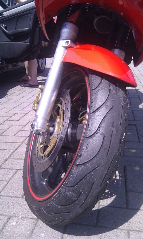

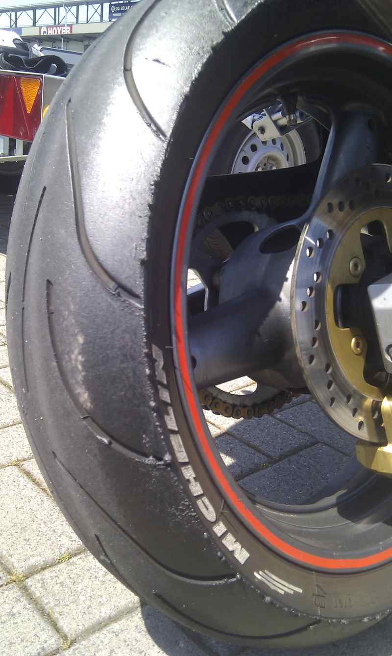

Anbei noch Bilder wie meine Reifen nach einem Turn aussahen. Luftdruck vorne 2,25 kalt, hinten 2,2 kalt auf Empfehlung vom Reifendienst. Wie gesagt bei 30°C...

Man sieht dem Reifen aber an, dass es viel mehr nicht sein darf..
