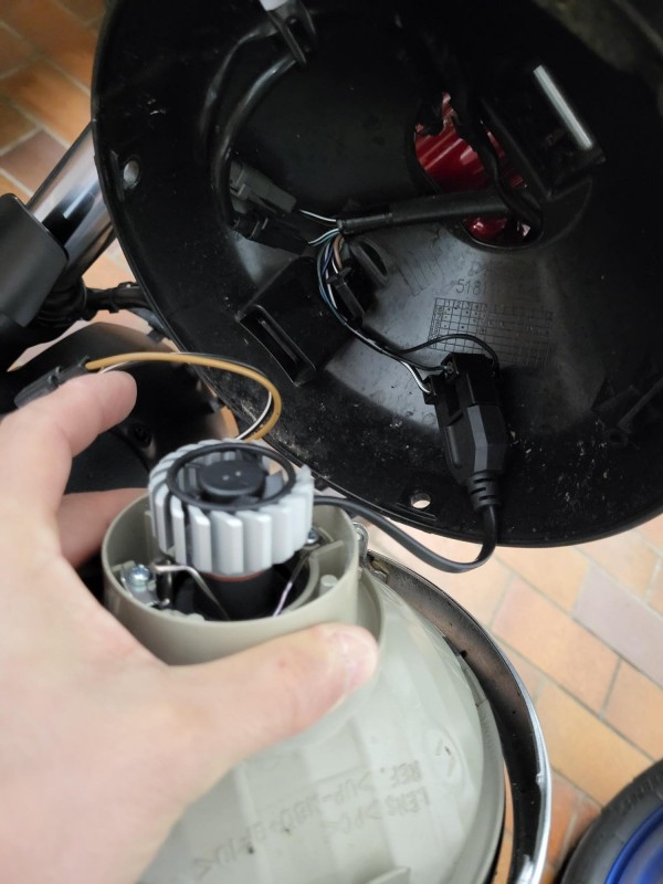

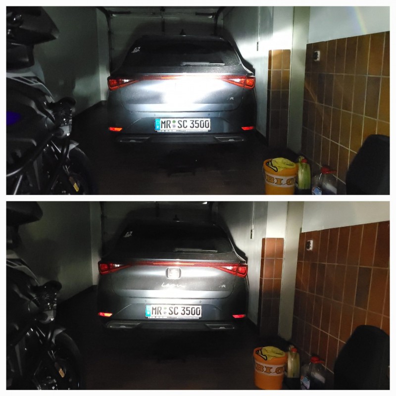

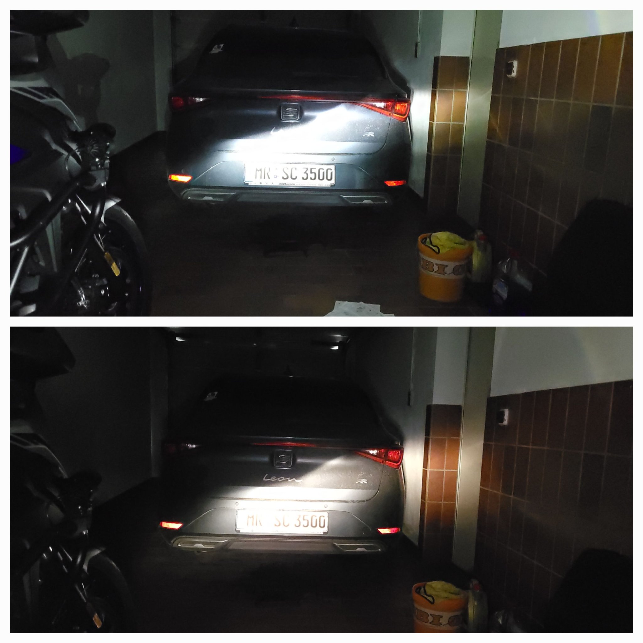

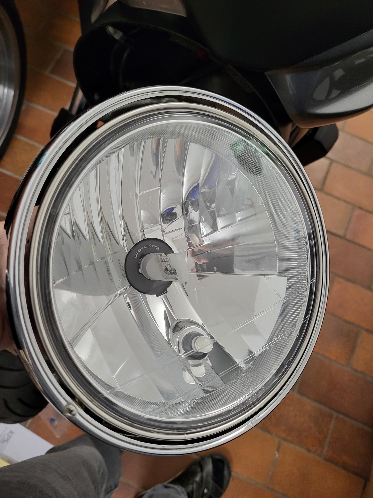

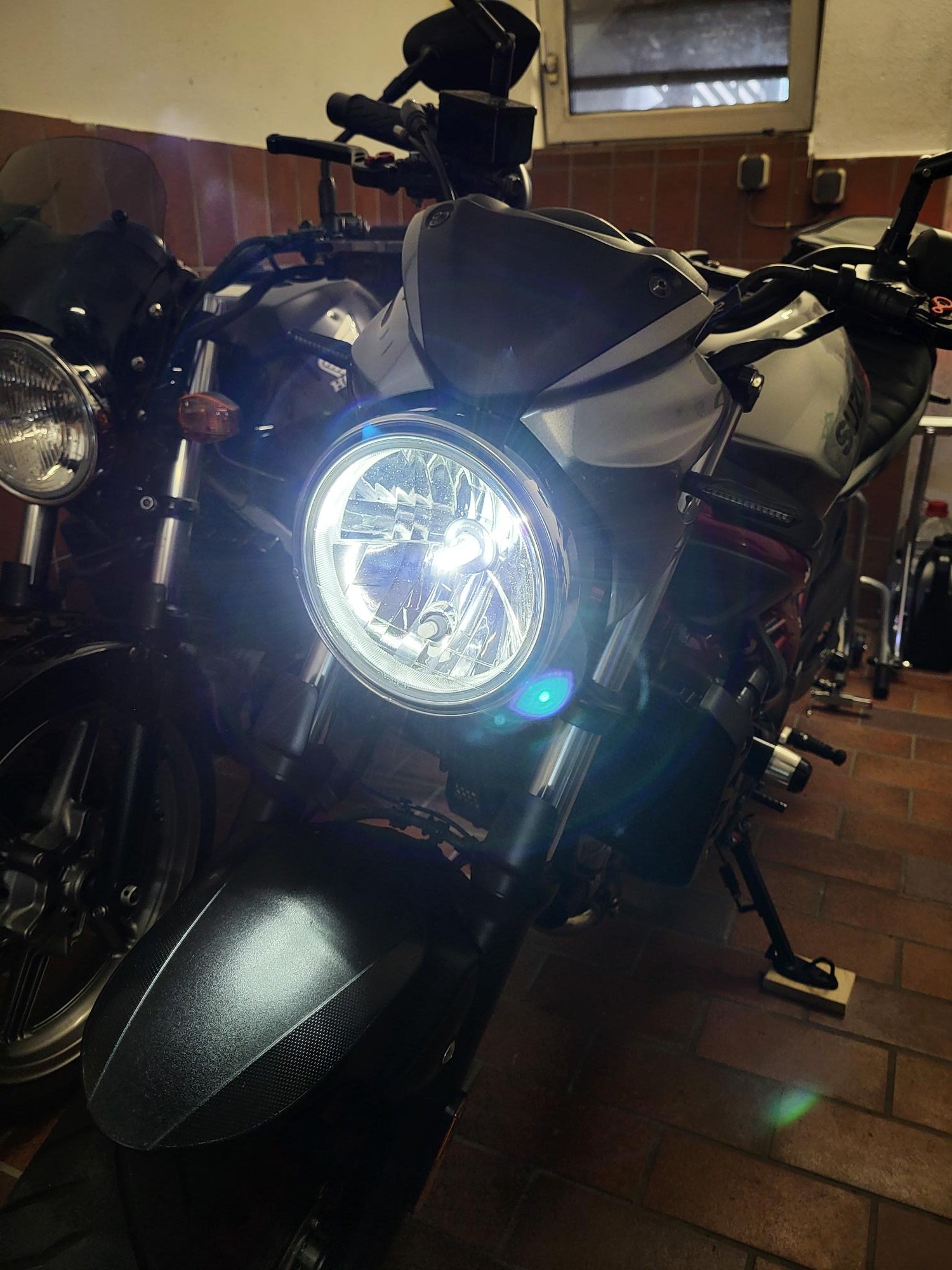

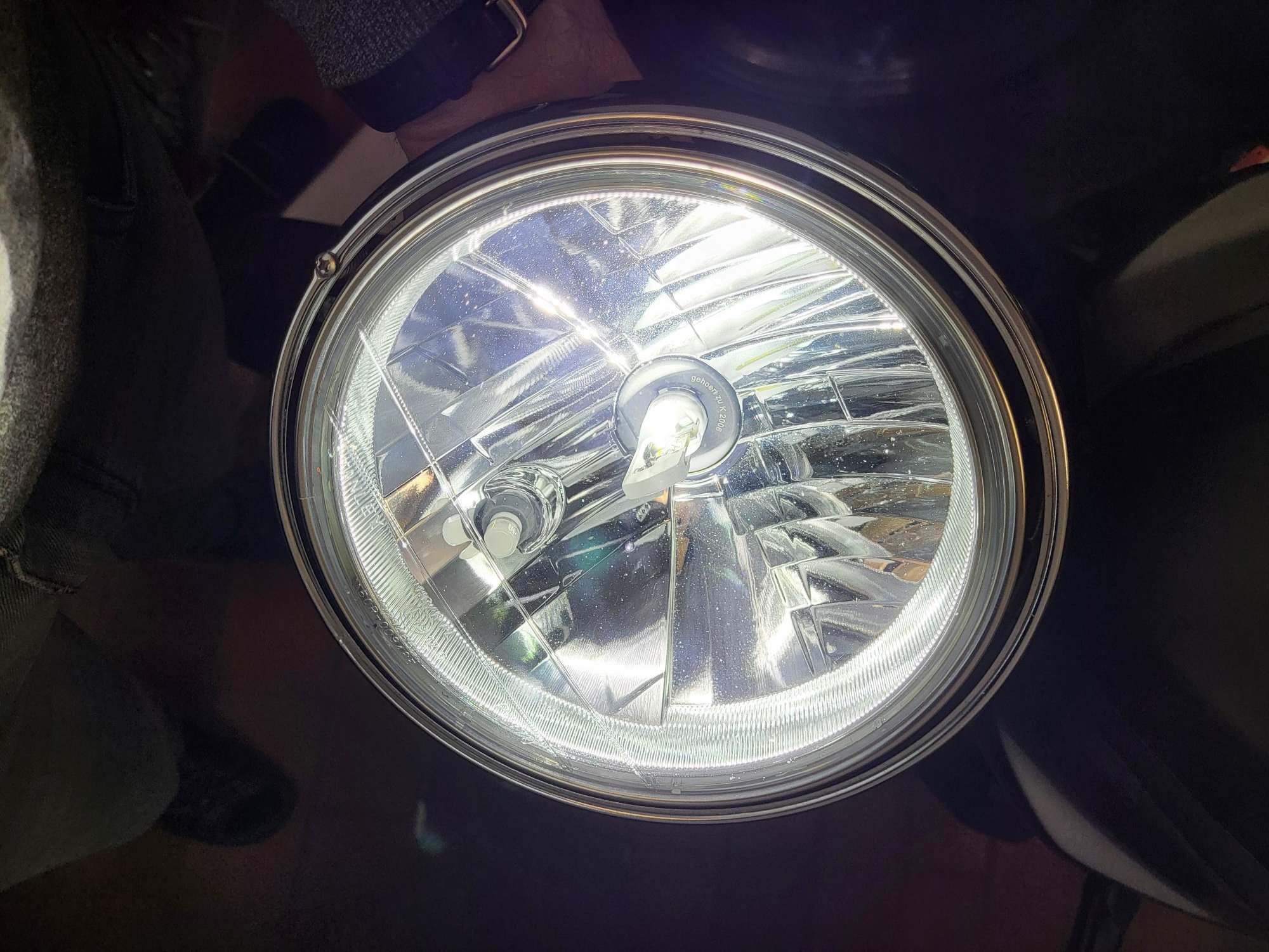

Re: [SFV650] Ultinon Pro6000 moto H4 LED mit Zulassung
ich konnte die H4 nun einbauen. Es funktioniert mit der Klammer, auch die Staubschutzkappe kann vermutlich angebracht werden (habe ich aber nicht getestet).
Das Motorrad stand auf den Bildern auf dem Seitenständer, daher kommt beim Vergleichsbild mit Abblendlicht die schräge Ausleuchtung.
Die Ausleuchtung ist von der Fläche/Bereich vergleichbar, jedoch heller bei der LED.
Sobald das Abblendlicht an geht läuft der Lüfter deutlich hörbar an.
Ein Problem sehe ich bei den Kabeln, die in das Lampengehäuse gehen. Diese können unter Umständen den Lüfter berühren, je nach Lenkeinschlag. Bei mir war sich bereits lösendes Isolierband angebracht, dass je nach Kabelposition am Lüfter geschliffen hat.
Bzgl. der ABG: Man kauft die Packung, scannt einen Code, fotografiert die Verpackung und bekommt das aktuelle KBA-Dokument angezeigt.
In dieser sind die Autos sowie Motorräder aufgezählt.
