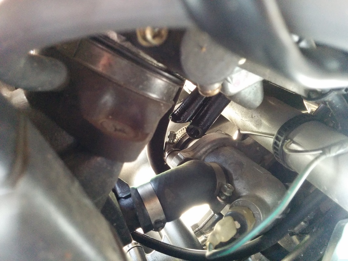

Wenn ich meine sv 650s bj 99 starte, läuft benzin aus den überlaufschläuchen und zwar nicht gerade wenig
kurz davor hat es "pflopf" gemacht
woran kann das liegen?
vor diesem problem ich probleme beim gasgeben, ich konnte am hebel drehen ohne das es nach vorne ging
[img]
[/img]
vielen dank schonmal für eure antworten

Evtl.hat das eine nichts mit dem anderen zu tun ("pflopf" mit dem Überlaufen).
Dein Vergaser scheint über zulaufen weil eine Schwimmernadel hängt (meine Vermutung).

Ja, natürlich musst Du die Vergaser ausbauen, wenn Du die Schwimmernadel oder den Nadelsitz Überprüfen willst.
Wenn Du das selbst machen willst, solltest Du dir am besten ein Reparaturbuch, z.B. sowas:
http://www.ebay.de/itm/Suzuki-SV-650-SV ... 19fc24264d
zulegen.
Vermutlich ist es aber gar nicht das Ventil oder der Sitz, sonder die Dichtung des Sitzes. Das ist dieser kleine Messingzylinder, der durch eine kleine
Kreuzschlitzschraube gehalten wird.Diese lösen und das Teil raus ziehen (geht manchmal recht schwer). Da siehst Du dann den O-Ring, der das abdichten soll.
Den bekommst Du meines Wissens nicht einzeln bei Suzuki. Ich habe aber eine E.T. Nr. von Yamaha für diesen Ring und der passt hervorragend.

habe dieses bild im internet gefunden
also du meinst es liegt an dem O-Ring (4)
tut mir leid wenn ich jetzt doof frage aber ich verstehe nicht so ganz wie dieses kleine teil dafür sorgt das sprit aus dem überlauf fließt
wäre nett wenn mir jemand das erklären könnte
andi2
Beiträge: 509
Registriert: 23.03.2007 17:39
Re: Benzin läuft aus (bj99)
Beitrag von andi2 » 03.03.2015 20:56
Nein, nicht Nr.4 !
Wie ich schon schrieb, hat Suzuki für den O-Ring keine E.T.Nr.
Nr.18 ist die Düsennadel. Nr.20 ist der Messingzylinder. Dazwischen, etwas oberhalb
Ist die Kreuzschlitzschraube. Links von Nr.20 (Messingzylinder) ist der O-Ring, den
Du vermutlich brauchst (ohne Positionsnummer und daher auch ohne
E.T.Nr.).
Wenn der O-Ring "ferig"ist, merkst Du es daran, dass er von alleine und ohne Widerstand
In seinen Sitz fällt. Auch die Oberfläche des O-Ring sieht gruselig aus.
So War es jedenfalls bei mir.

peter343 hat geschrieben:aber ich verstehe nicht so ganz wie dieses kleine teil dafür sorgt das sprit aus dem überlauf fließt
weil dann offensichtlich der sprit der von der pumpe kommt,munter in die schwimmerkammer plätschert obwohl das (nach andis´meinung nicht kaputte) schwimmernadelventil eigentlich nix reinlassen will.
Das Ventil wird kwasi "Kurzgeschlossen" oder umgangen.
Nu zerleg den Eimer endlich...... :)
