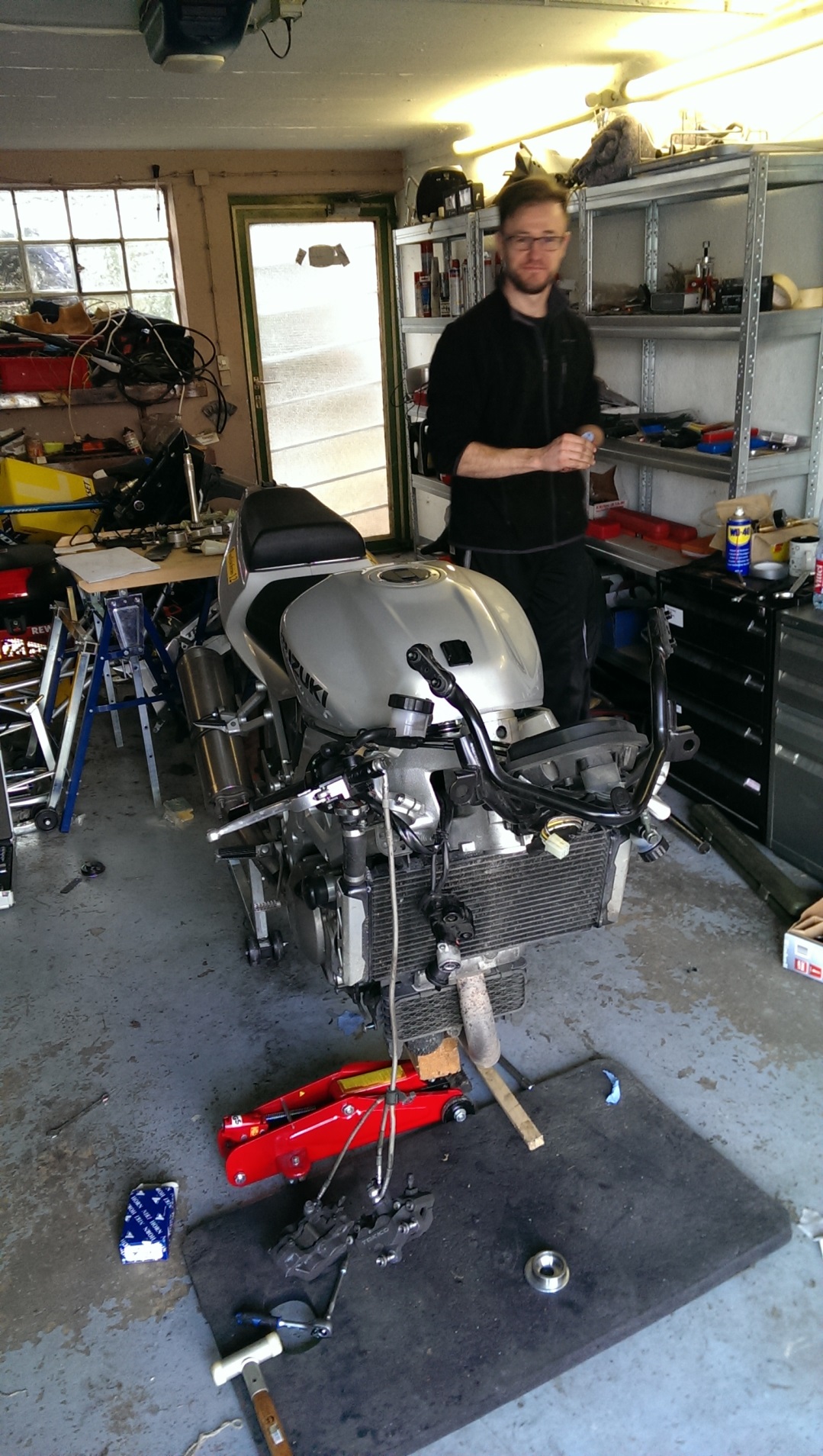

Hi Zusammen,
der Vor+Nachmittag war erfolgreich. Nach 20 Sekunden Gespräch gings ans Moped abladen und ans basteln. Verkleidung vorne ab mit geübter Hand, Geraffel zur Seite wursten, Holme raus, Gabelbrücke wegdengeln (war festgegammelt),....usw. Zwischendrin mal Pizza und ein Bier, zum Ende war das Lenkkopflager + Kupplungsgeber + -nehmer Zylinderdichtungen getauscht und ne Staubkappe nachgerüstet.
Ohne Boris' Werkstatt, Werkzeug, Unterstützung und Übung hätte ich das nie hinbekommen, geschweige denn in 6 Stunden mit Werkzeug-Ausleih-Fahrt beim freundlichen Motorradhändler in Ludwigsburg.
War wirklich super, dank Dir nochmal Boris. Bis kommendes Wochenende,
