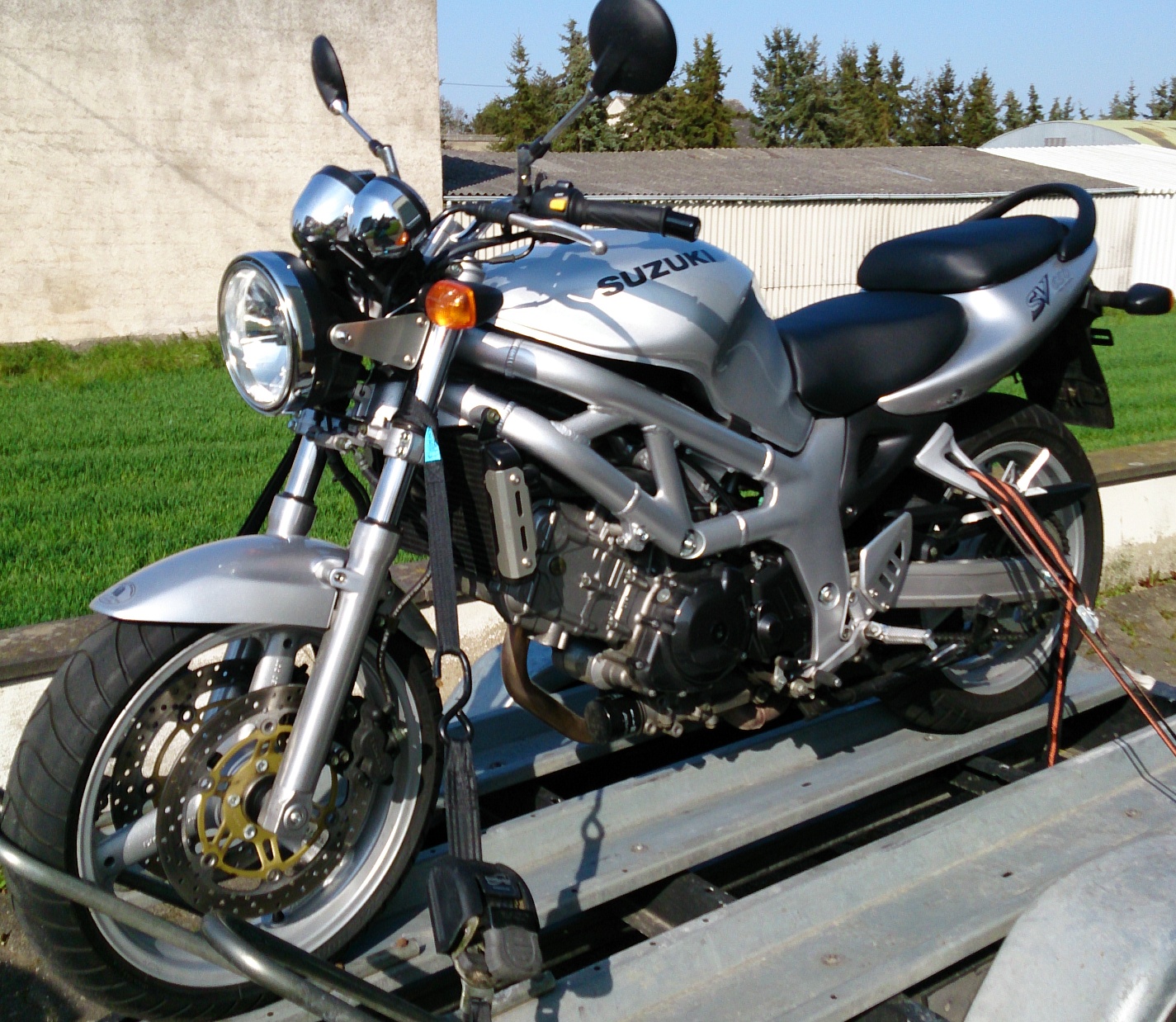

Ich würde gerne meine Knuddel Sv 650 N mit einem Superbikelenker ausstatten. Was gibt es da alles zu beachten?
Welche Maße sollte ich da unbedingt einhalten? Wie sieht das mit den Leitungen aus? Befürchte das Diese eventuell erneuert werden müssen.... weil vielleicht zu kurz.

Aber so viel als Antwort zu deiner Frage: Die Bremsleitungen müssen neu, es reicht dabei theoretisch die Leitung von der Bremsarmatur (Pumpe) zum Verteiler unter dem Scheinwerfer. Die Meisten nutzen diese Gelegenheit dann auch gleich dazu die mittlerweile recht alten Bremsleitungen durch Stahlflexleitungen zu ersetzen. Besonders günstig ist hier http://www.melvin.de.
Den Kupplungszug wirst Du etwas anders legen müssen und die Gaszüge evtl auch, aber es braucht da keine weiteren anderen/neue Teile.

Wenn der Lenker keine utopischen Ausmaße hat, dann sollte das passen. LSL 01 und bauähnliche z.B.

IMO muss man an dem Moped nicht viel umbauen, da ziemlich schön und auch technisch gut. Kleinere Blinker (schöne und gute Kellermännen bspw.), SB-Lenker, Stahlflex, Gableprotektoren, andere Gabelfedern, anderes Federbein und schöne Spiegel würden reichen.
