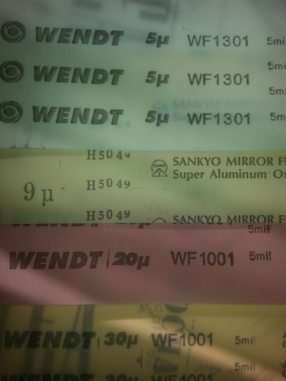

Bei der Instandsetzung sollt man darauf achten, daß stärkere Übergänge und Beschädigungen in der Chromschicht egalisiert werden. Dazu nutze ich z.b. Läppleinwand, bzw Superfinishpapier in µ-Körnung. Man kann dazu natürlich das Rohr in die Drehbank "spannen", mit Drehen selber hat das aber nichts zu tun. Auch werden keine Schäden per abdrehen behoben....Gedreht wird in diesen Fällen gar nichts!
