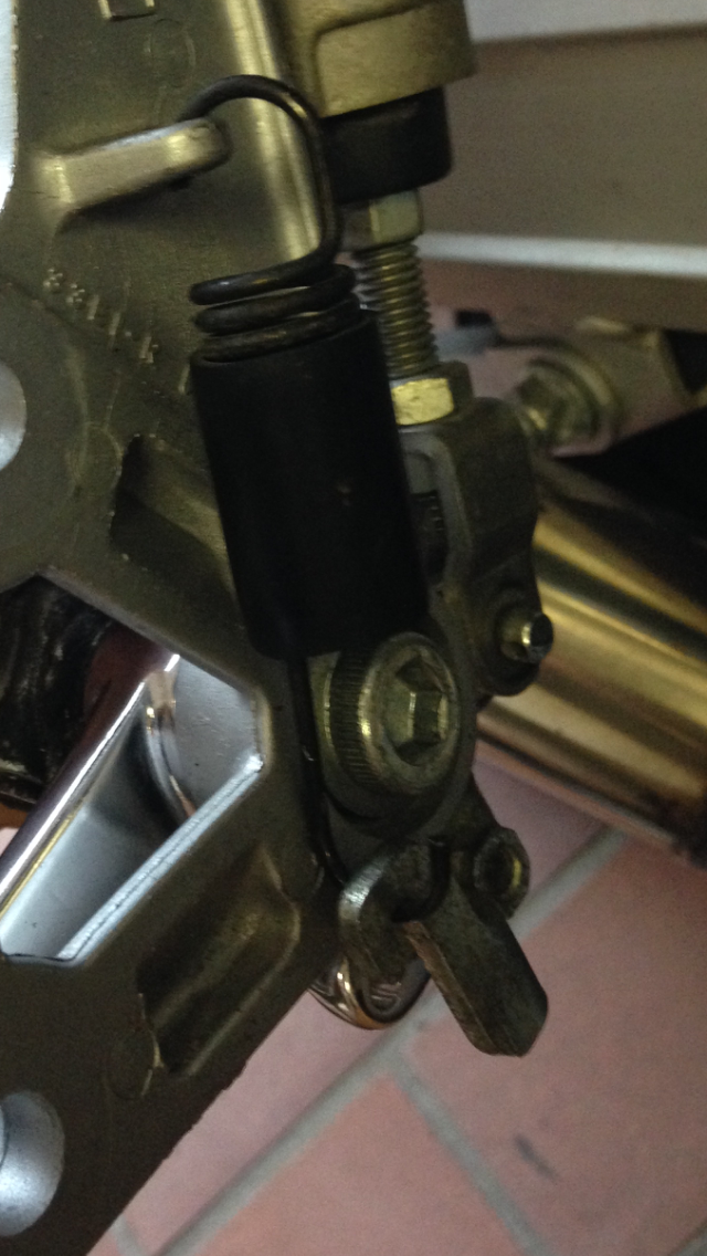

Nach einem Sturz muss ich nun einen neuen Fußbremshebel einbauen. Nun habe ich den alten demontiert und beim schrauben ist diese Feder (Foto unten) runtergefallen. Ich weiß nur leider nicht wo sie herkommt. Kann mir da jemand weiterhelfen?

Die is doch für den Bremslichtschalter wenn ich mich nicht irre.

Nein, Bremslichtschalterfeder sieht man im Hintergrund.
Müsste die Feder für die Rückstellung vom Bremshebel sein.

Jawoll, so ist es, das eine Ende kommt an die Trägerplatte der Fussraste und das andere Ende an den Bremshebel

Evtl wäre es ne Idee die Feder an den Krümmer zu basteln? Oder seit wann hat ne Fura-BremspedalFeder erstens diese Ausmaße und dazu noch nen Hitzeschutz? Das scheint mir ne Slip-On-Feder zu sein. Im Hintergrund sieht man imho auch ne Öse am Krümmer...Gut, ne Krümmerfeder schaut bei mir auch wieder etwas anders aus, aber ne Feder in den Ausmaßen für das Bremspedal??????

Da bist Du nicht richtig informiert Andy, siehe Teile 12 und 13

Ist das jetzt wie es auf dem Foto zusammengebaut ist so richtig?
Wo kommt die Feder vom Bremslichtschalter hin?
Fabian
Re: Feder hinter Fußrastenanlage
Beitrag von guzzistoni » 24.07.2015 21:05
So ist es richtig. Mit der anderen Feder wird der Bremslichtschaltet betätigt, reagiert auf Zug

Und wo wird die eingehängt vom Bremslicht?

perf0rmance hat geschrieben:Und wo wird die eingehängt
Kannst mit in den haken hängen. Oder in den Rand der anderen Feder. Das hab ich gemacht da sich bei mir die position durch die Rückverlegung geändert hat

Habe jetzt beide Federn in den Haken den man an den Bremshebel anschraubt gehängt.
Problem nur ist das der Bremslichtschalter erst betätigt wird wenn man relativ stark "auf die Bremse tritt"
Hab schon an dieser Schraube von der Feder rumgestellt um ggf. Die Feder vom Schalter einzustellen allerdings ohne erfolg. 8O :?

Da ist eine dicke Plastikmutter auf dem Bremslichtschalter. Die kann man eigentlich nur sinnvoll einstellen, wenn das ganze Ding ausgehängt ist. Nerviges Teil insgesamt, irgendwann baue ich mir einen hydraulischen Schalter an...
