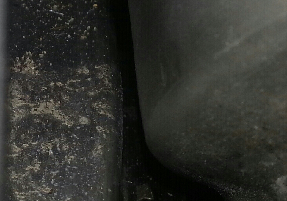

Kann bitte einer von euch den Abstand zwischen schwinge und Auspuff messen? Diese ecke wo ich fotografiert habe. Ich hatte ein Sturz und muss wissen ob der krümmer krumm ist oder die Halterung vom Auspuff.
Danke euch ;)

Das gleiche Problem habe ich jetzt auch. Hab mich links hingepackt (Kurve beim Timmelsjoch, aua) und jetzt ist der Auspuff so nah an der Schwinge dran, dass die beim einfedern anschlagen.
Kann ich "beruhigt" den Krümmer mit viel Kraft und Hebel gerade biegen ohne Angst zu haben dass da was bricht? 8O :D

Also ich hab mein krümmer mit blanker Gewalt gebogen. Ein massives Rohr rein in den krümmer und wegziehen von der schwinge.
