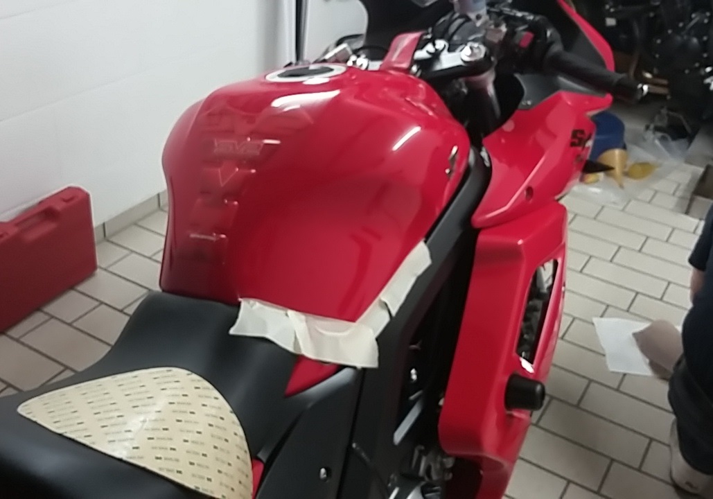

Gestern konnte ich bereits ein paar Dinge meiner ToDo-Liste erledigen :)
Die Traction-Pads sind am Tank angebracht und wie versprochen werd' ich hier mal berichten, wie die Montage von Statten ging ;)
Als erstes die Pads mal an den Tank gehalten und mit Klebeband "angezeichnet" wo sie hinmüssen, damit nachher auch alles super sitzt. Danach die Oberfläche mit nem Fön leich vorgewärmt und entfettet, damit auch alles gut haftet.
Vorbereitungen
Danach konnt's auch schon losgehen mit Aufkleben. Am besten geht's zu zweit, wenn einer andrückt und die Position überprüft und der andere langsam die Schutzfolie von der Klebefläche zieht.
Im Prinzip ist die Montage wirklich unspektakulär.
Die Passform ist echt herausragend und daher ist auch das Kleben auf dem geschwungenen Tank kein Problem. Dann nur noch festdrücken. Andere Seite. Und nach ca. 15-20 Minuten war'n die Dinger auch schon drauf ;)
rechte Seite
komplett
Bin mit dem Ergebnis und der Optik sehr zufrieden :)
Beim ersten Probesitzen merkt man gleich, dass die Knie nun wirklich Grip haben. Denke beim Bremsen und Beschleunigen könnte sich das positiv auswirken, da man sich nun auch mit den Knien am Tank abstützen kann. Nimmt bestimmt bisschen Druck von den Armen und Handgelenken.
Desweiteren hab' ich mit der Inspektion begonnen. Die hintere Zündkerze ist schon gewechselt. Die vordere folgt natürlich am Wochenende :D
Genauso wie der Ölwechsel, der ebenfalls noch am Wochenende stattfinden wird :)
Jetzt hoffe ich, dass das Wetter am Montag oder Dienstag mitspielt und ich dann auch was zu den Pads im Fahrbetrieb sagen kann ;)

Schaut gut aus. Wo hast denn die Dinger her? Muss ma noch was zuschneiden oda passt da alles ab 'Werk'?
Freu mich auf deinen Fahrbericht. Vl kommen die Dinga dann auch bei mir dran. :mrgreen:
Arminator650
Beiträge: 6940
Registriert: 13.11.2014 9:19
Wohnort: WN
Re: Arminators kleiner roter Flitzer ;)
Beitrag von Arminator650 » 04.09.2015 13:06
Hab die im Netz gefunden, als ich nach Tankschutzfolien gesucht hab'.
Sind nicht ganz billig, aber dafür passen die wirklich absolut hervorragend. Passen sich extrem gut an die Wölbung vom Tank an und verlaufen genau an der Kante :)
Und halten werden die denke ich (und hoffe ich :D ) auch, da die Klebeseite in 3M Qualität ist.
Werde, wie gesagt, berichten, wenn ich mal ne Runde gefahren bin :) sv ;)

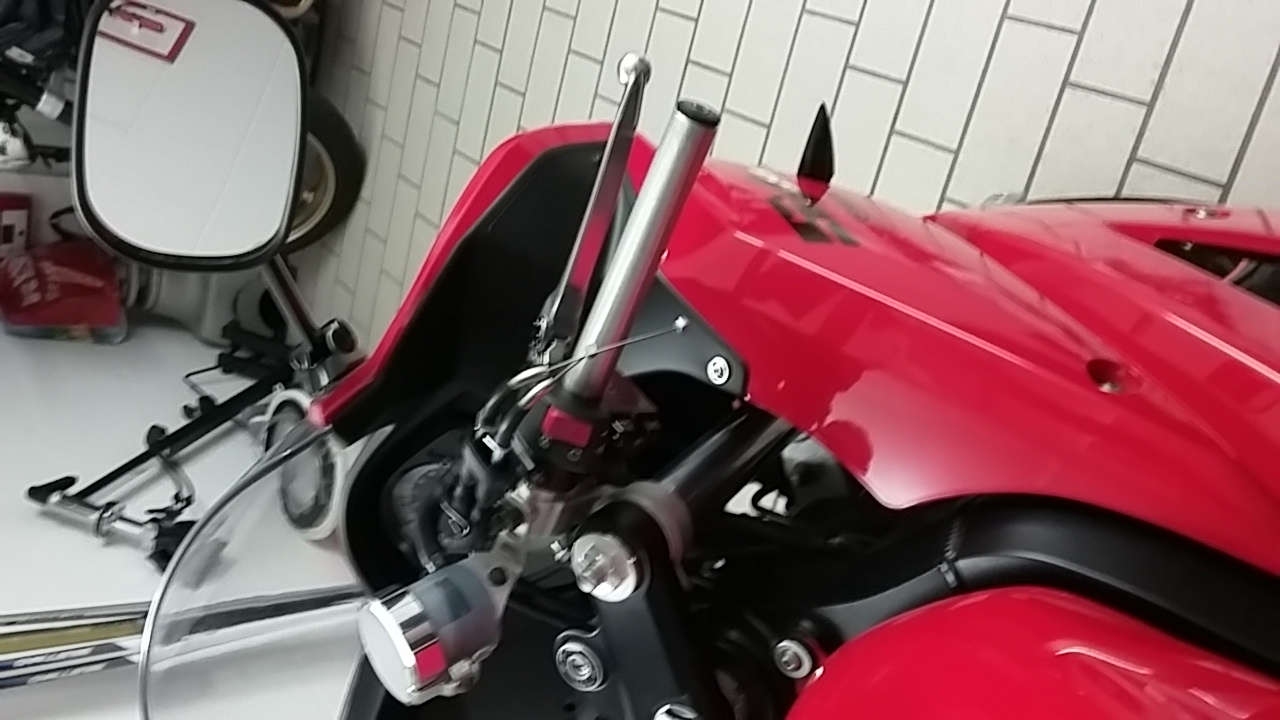

Gestern hab' ich mich mal dem Kurzhubgasdrehgriff angenommen.
Ich hatte mir bei Louis für nen schlappen Zehner die Universalgasdrehhülse gekauft, welche einen Aufsatz beiliegen hat, welcher einen Durchmesser von 40mm aufweist und somit einen Kurzhubeffekt aufweisen sollte.
Also erstmal den originalen Gasdrehgriff ausgebaut.
Ausbau
Alles easy und gut funktioniert.
Dann die neue Gasdrehhülse vorbereitet:
Den Aufsatz aufgeklebt und den Griffgummi aufgezogen und fixiert.
neuer Gasgriff
Auch noch alles gut. Bisschen stutzig wurde ich nur, da die neue Hülse doch eine recht mickrige Führung für die beiden Züge aufwies im Gegensatz zu der originalen. Aber nun gut... wird schon passen dachte ich. :roll:
Der Einbau verlief auch noch nach Plan.
Ich wusste schon vorher, dass die Hülse ein bisschen mehr Spiel im Gehäuse hat als der Originale Gasgriff, daher hab ich mir aus Plastik in Kleinarebit ne Distanzscheibe gebastelt um das entstandende Spiel auszugleichen. Bisschen Fummelei aber alles ok.
Bei der S müssen die Hülsen der Gaszüge auch nicht gekürzt werden, zumindest konnte ich keine Möglichkeit erkennen, wie der Gasdrehgriff an den Hülsen anstoßen könnte. Und im eingenauten Zustand hat auch alles funktioniert.
Also die Züge richtig eingestellt und danach nochmal mindestens 100 Mal am Gasgriff rumgedreht und in allen möglichen Positionen rumprobiert, ob auch wirklich alles funktioniert.
Passte soweit.
Also auf zur Probefahrt :) sv
Nach gut 500 Metern ging der Gasgriff auf einmal schwer und das Gas blieb stehen 8O :( hell
Nicht so toll, wenn man nicht damit rechnet... :evil: Also umgedreht und die Straße vorsichtig zurück.
Das Gehäuse aufgemacht und gesehen, dass auf Grund der geringen Füphrung der Schließerzug von der Hülse gesprungen ist. :evil:
Garnicht gut... :x
Noch ein paar Mal probiert, allerdings immer mit dem selben Ergebnis :|
Die Hülse ist also ein Fall für die Tonne. Das ist mir doch zu gefährlich! :|
Muss mich nochmal nach ner anderen Lösung umschauen im Winter. Aber im Moment wird's wohl der originale Gasgriff tuen (müssen).

Dann unterscheiden sich die Gasgriffe der S und N in im Innenleben und Zugführung sehr deutlich voneinander, denn bei der N funktioniert das Teil von Louis.
Arminator650
Beiträge: 6940
Wohnort: WN
Beitrag von Arminator650 » 14.09.2015 18:32
Bei der S kommen die Züge von Oben in den Gasgriff und werden in einem Bogen hin zur Gasdrehhülse geführt.
Ich weiß jetzt nicht genau wie's bei der N ist, aber da kommen die Züge ja von unten.
Das führt zwar dazu, dass man bei der S diese Aluhülse nicht kürzen muss, aber dadurch hat der Schließerzug die Tendenz rechts von der Hülse zu rutschen, da dort nur eine ganz mini Führung des Zugs vorhanden ist.
Ich weiß nicht ob die eventuell etwas an der Ausführung der Gasdrehhülse geändert haben, aber so ohne weiteres hat es bei mir nicht funktioniert. Hatte immer wieder dasselbe Problem. Und mit nem Gas das sich nichtmehr selbstständig zurückstellt kann ich logischerweise nicht leben.
Ich hab jetzt noch ne Lösung im Netz gefunden. Allerdings bietet der den Kurzhub nur für die SFV also die Gladius an. Weiß jemand inwiefern sich die Gasdrehgriffe unterscheiden??
Oder eventuell werd ich dem mal ne Anfrage senden, ob er einen für die SV machen kann.
