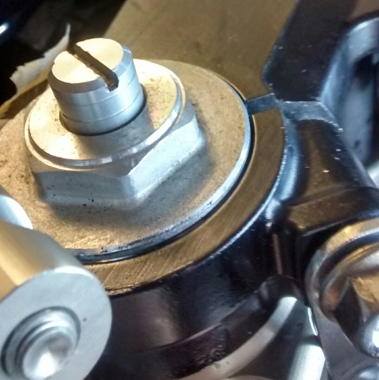

Habe noch ziemlich günstig eine SV Gabel geschossen. Baue sie grade ein. Da kommt gerade bei mir die Frage auf ob die Gabel oben an der Brücke plan liegt oder ob sie ein zwei Millimeter oben rausguckt :?:
Hat sonst noch wer Tipps zum Einbau?

Standrohr bündig mit der oberen Gabelbrücke.

Sooo...
Die neue Gabel ist endlich drin und ich bin gerade sogar schon eine kleine Runde um den Block gezuckelt. Ist doch wieder komplett was anderes als auf meiner XMoto :lol:
Jetzt noch Tank, Verkleidung und ein paar Drähte wieder muffen.
Irgendwie ist mir aber noch ein bisschen unwohl dabei. Es hat zwar mit den neuen Holmen alles sofort ohne biegen und dängeln ineinander gepasst aber es schleicht sich immer der Gedanke ein es könnte vielleicht doch nicht 100%ig gerade sein :?
