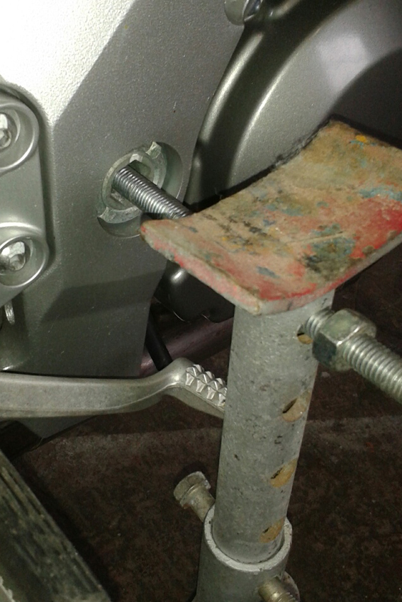

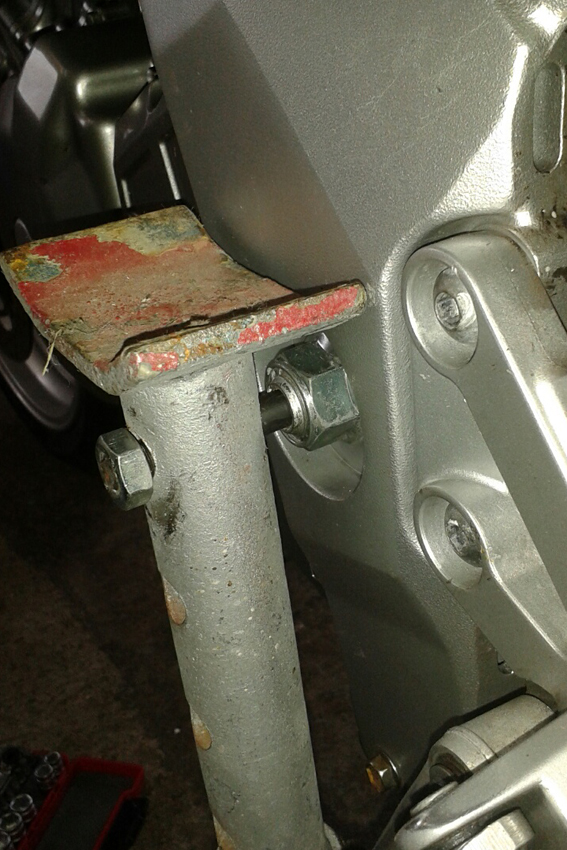

Mopped aufbocken - ich habs mit dem Montageständer angehoben - und dann eine Stange durch die Schwingenaufnahme geschoben, diese in Unterstellböcken vom Auto befestigt. Ich habe eine 10mm Gewindestange an eine 12mm Gewindestange geschweißt - da 12 mm nicht durchgängig passt. Montageständer wieder weg wenn das Möp in der Gewindestange hängt.
Wie auch immer man es macht - die Schwinge muß frei hängen - man kann das Mopped auch aufhängen etc....aber macht es stabil...bringt nix wenn man 200€ sparen möchte und das Mopped dann auf der Seite liegt....schlimmstenfalls auf Dir drauf....

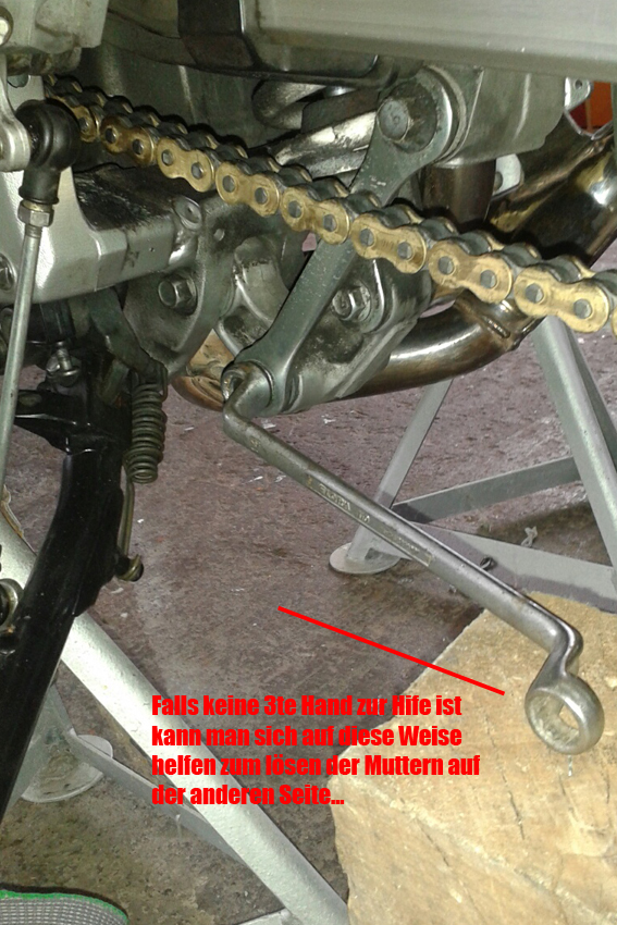

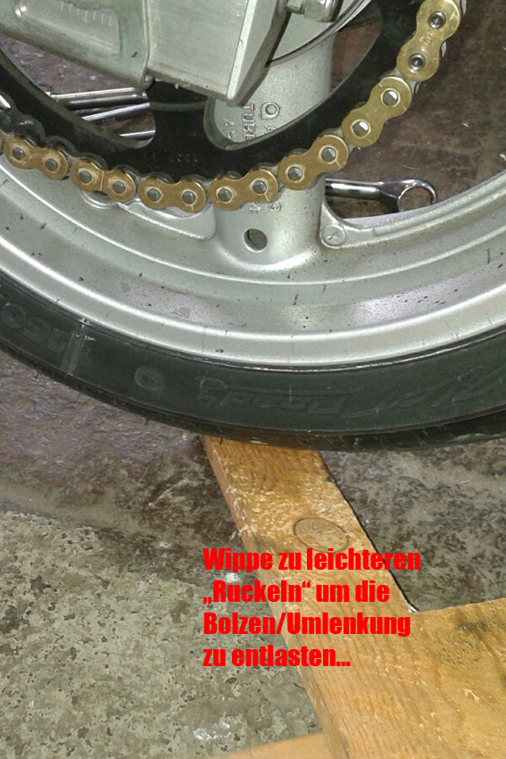

Muttern der Umlenkhebel (bei mir auf der rechten Seite in Fahrtrichtung ) lösen. Achtung - Schraubenköpfe durch Helfer halten - oder mit Holzklotz s. Foto etc. wenn grad kein Helfer da ist. An die untere Mutter ist eher bescheiden ranzukommen - aber es geht ohne den Auspuffkrümmer zu entfernen.
Nach dem die Muttern runter sind kann man die Schrauben auf der linken Seite rausziehen. Hat etwas gehakt, das kam von der Last der Schwinge und des Rades auf der Umlenkung. Wenn man das Hinterrad etwas anhebt / "wackelt" (s.Foto/Brett o.Ä. drunter als Hebel ) bekommt man sie problemlos raus.

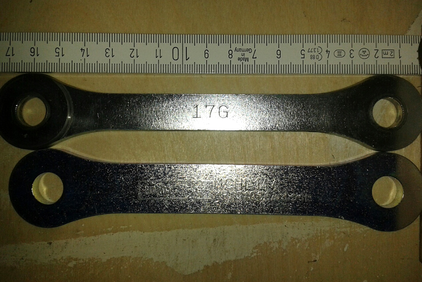

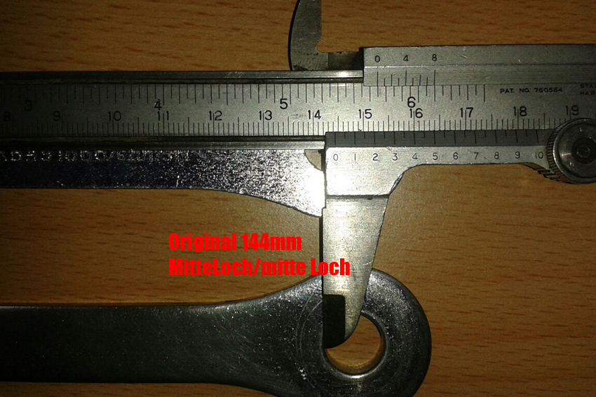

Wie man sieht waren es die orig. Umlenkungen mit 144 mm Lochmitte/Lochmitte, es ist 17G darauf eingestanzt. Reinigen, leicht einfetten und weglegen - falls der nächste Besitzer wieder zurückrüsten möchte...oder falls denn doch mal ein anderes Federbein reinkommt - was im zweifelsfall nicht mit der Höherlegung kompatibel ist...
...oben der alte - unten der neue....
Im direkten Vergleich sieht man das die Zubehörumlenkungen nur 136mm haben (auch Lochmitte/Lochmitte) ...des einfacheren Messens wegen ist die Schieblehre natürlich am Rand angelegt :roll:

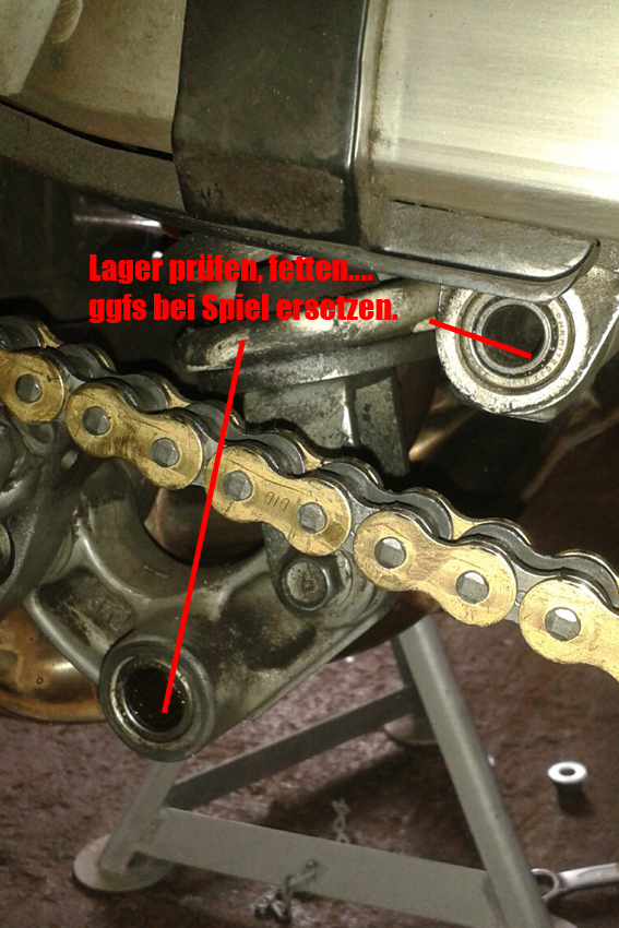

Habe die Lager geprüft,Lagerbolzen rausgenommen ,Lager neu gefettet. Rausnehmen der Lager ist m. E. nicht zerstörungsfrei möglich - da sie aber kein fühlbares Spiel(bei 31000km)hatten, habe ich sie neu gefettet und drin gelassen. Werde sie ( und die anderen - an die man jetzt nicht dran kam ohne weiter zu zerlegen) evtl. ersetzen wenn mal n anderes Federbein rein kommt....

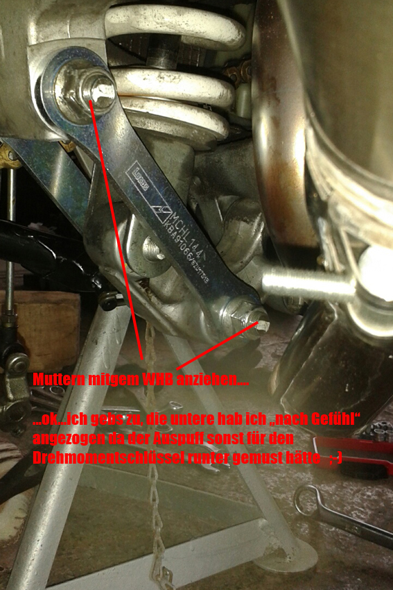

Die Schrauben reinigen, und mit Schraubensicherung versehen. Mit den neuen Umlenkhebeln einsetzten, Muttern drauf, mit vorgeschriebenem Drehmoment (glaube 78Nm 8O ) anziehen ....an die untere bin ich nicht mit dem Drehmo rangekommen - ich gebs zu, aber ich war zu Faul den ESD abzubauen, ich denke ich hab sie auch so fest bekommen...
