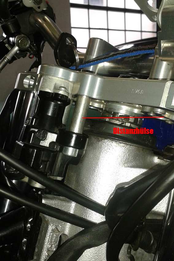

Das Standardbefestigungsteil, Lenkerklemme oder wie auch immer das Teil heist wird auseinandergenommen _ also die 4 Kreuzschlitzschrauben lösen/entfernen. Die eigentliche Lenkerklemme kann weg - ich brauche nur das "Winkelstück" mit der Aufnahme für den Zigianzünder.Das Teil hat eine kleine Kante, welche abgenommen werden muß in dem Bereich, wo der befestigungswingel später bündig angebracht werden soll.
Da das Teil aus Kunststoff ist, setzt nur einen vorsichtigen Hieb mit der Feile an :wink: da sonst mehr weggenommen wird als dir lieb ist.
Auf den BaumarktWinkel werden die Maße der originalen Verschraubung übertragen, und dann mit 4mm Löcher gebohrt, um mit den originalen Schrauben der Lenkerhalterung den Winkel am Halter zu befestigen. Hört sich koimplizierter an als es ist - s.Foto - seehr Simpel...
Etwas Mattschwarz aus der Dose auf den Winkel, damit es optisch zum Zigianzünder passt.
Ich kann jetzt gar nicht sagen ob diese Variante auch bei den originalen. Stummeln möglich ist - bei meinem SBLenker habe ich aber zwei Distanzbuchsen aus Edelstahl,mit hilfe derer das Zündschloss befestigt ist.
Eine der Buchsen, die in Fahrtrichtung links liegende, habe ich mal entfernt, und gegen ein Pedant aus Alurohr (Innendurchmesser 8mm, aussendurchmesser 12 mm) ausgetauscht. Der Grund dafür liegt in der grösseren Auflagefläche des Befestigungsinkels, welcher darauf zu liegen kommt.
Der Winkel wird also zwischen Lenkkopfplatte und Distanzhülse gesetzt. Das heißt im Umkehrschluss natürlich, das die Hülse um den Wert der Stärke des Winkels gekürzt werden muß - In diesem Fall 2mm .Auch aus diesem Grund habe ich Alu bevorzugt - weils halt einfacher zu bearbeiten ist. Zu halten hat das Teil eh nix...also alles gut :D
:twisted:
Hülse, Halter, Schraube rein - anziehen - fertig. Sieht doch so aus als ob es so sein müste ?
