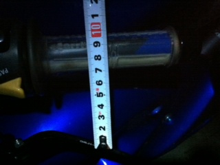

So, war grad noch mal in der Kälte und hab gemessen. Dabei fiel mir auf, dass ich jetzt grad den weitesten Abstand der Hebelei habe. Dabei fiel mir wieder ein, dass mal wieder ne Werkstatt versucht hatte, die Kupplung einzustellen und die Knubbel dann noch nicht mal startete...aber das nur am Rand :roll:
Also sind die Maße jetzt für die am weitesten wegge Stellung:
bitte beachten, dass ich nicht die gleichen Messpunkte habe und es verwackelt und verrutscht ist...

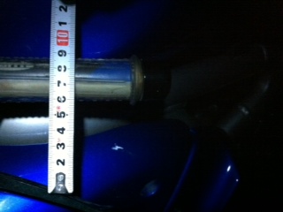

Und das auf Stellung 3:
Ich hoffe, man kann da was erkennen. Sorry für die schlechte Bildqualität - stand nur im Shirt draußen mit Taschenlampe zwischen den Zähnen :mrgreen:
Wenn ich das jetzt richtig gesehen habe, kommt man etwa nen halben Zentimeter pro Verstellschritt ran...
