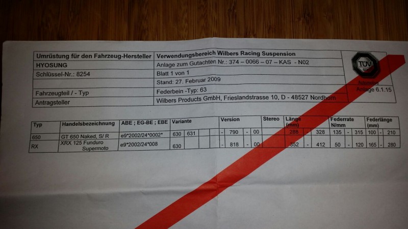

Nimm bitte das "passt aber auch in die Suzuki SV 650" (in welche denn?) raus oder hast du das Teil schon mal eingebaut und die Höhen bzw. die Federrate und die Progression bei geänderten Dog Bones erfahren?
Die Frage ob das Teil höhenverstellbar ist wurde immer noch nicht beantwortet.

Es ist Höhenverstellbar unten ist ein Roter Einstellring, Foto kommt morgen da meine Garage weiter weg ist,
Typ 630 oder 631 Steht auf dem Gutachten richtig , von den Maßen ist alles bis auf die länge gleich
wenn man es in die Knubbel einbaut OK. braucht man andere Knochen aber in der Kannte kann man sie damit tiefer legen
ich glaube Knubbel Länge 340mm ,Kante 330 mm ,das Wilbers laut Gutachten 328mm ,oder liege ich da falsch
Wascht mir dann Kopf wenn ich totalen Schei.. schreibe
