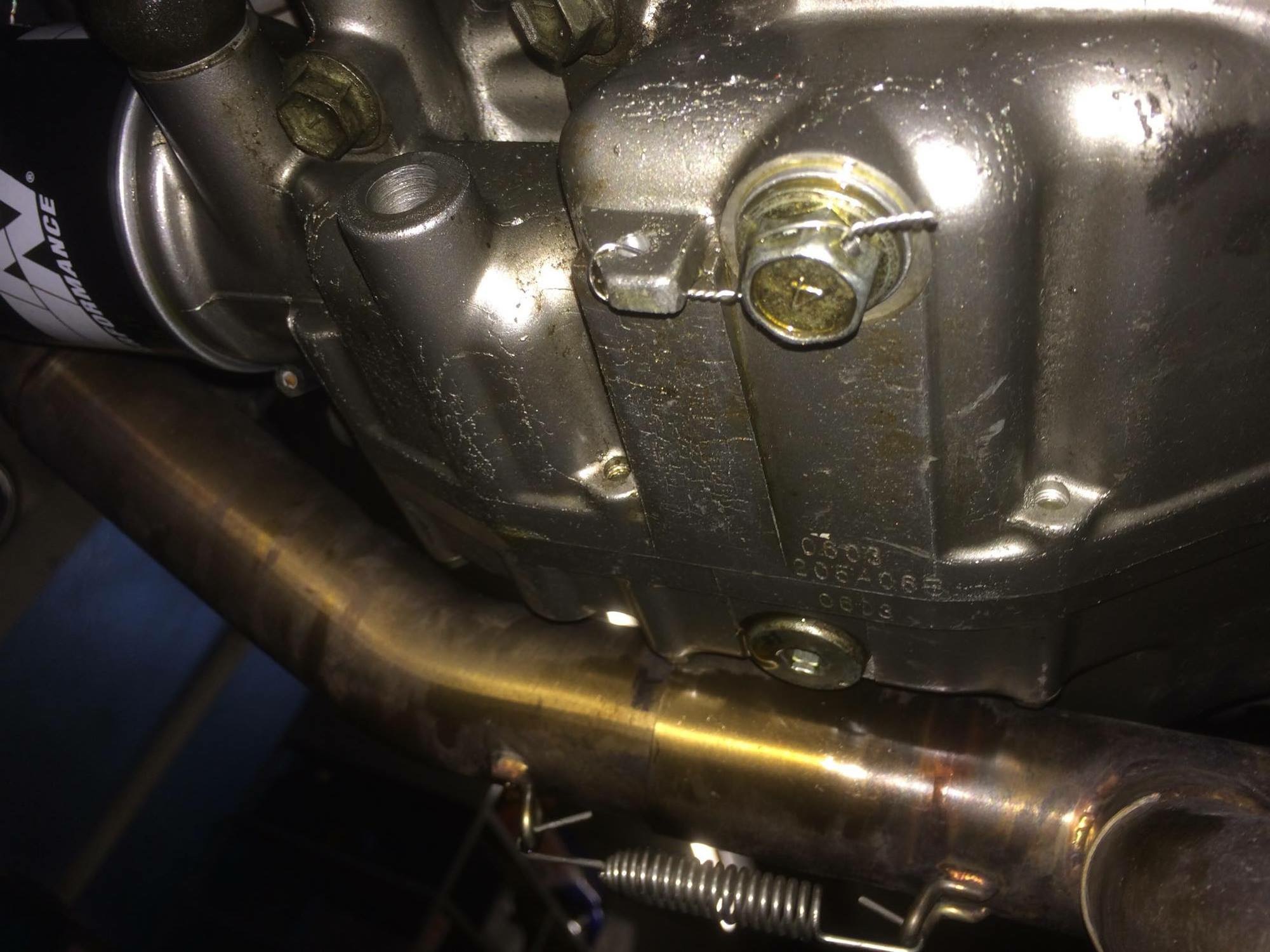

Kann mir eventuell jemand sagen, was das für eine Schraube ist, an der der Tropfen Öl hängt? Ich meine die hintere mit dem Innensechskant.

Ist eine Verschluss schraube der Ölwanne.

Danke für die prompte Antwort. Weisst du eventuell auch noch was für eine Dichtung dahinter liegt und was die an Zug bekommt?

Die Schraube ist M16x1,5.
Also Dichtung irgendwas 16x22 oder sowas. Drehmoment weiss ich nicht auswendig, hab sie immer gut fest gezogen und gut...

Stimmt 16x22x2 (Pos.22)
