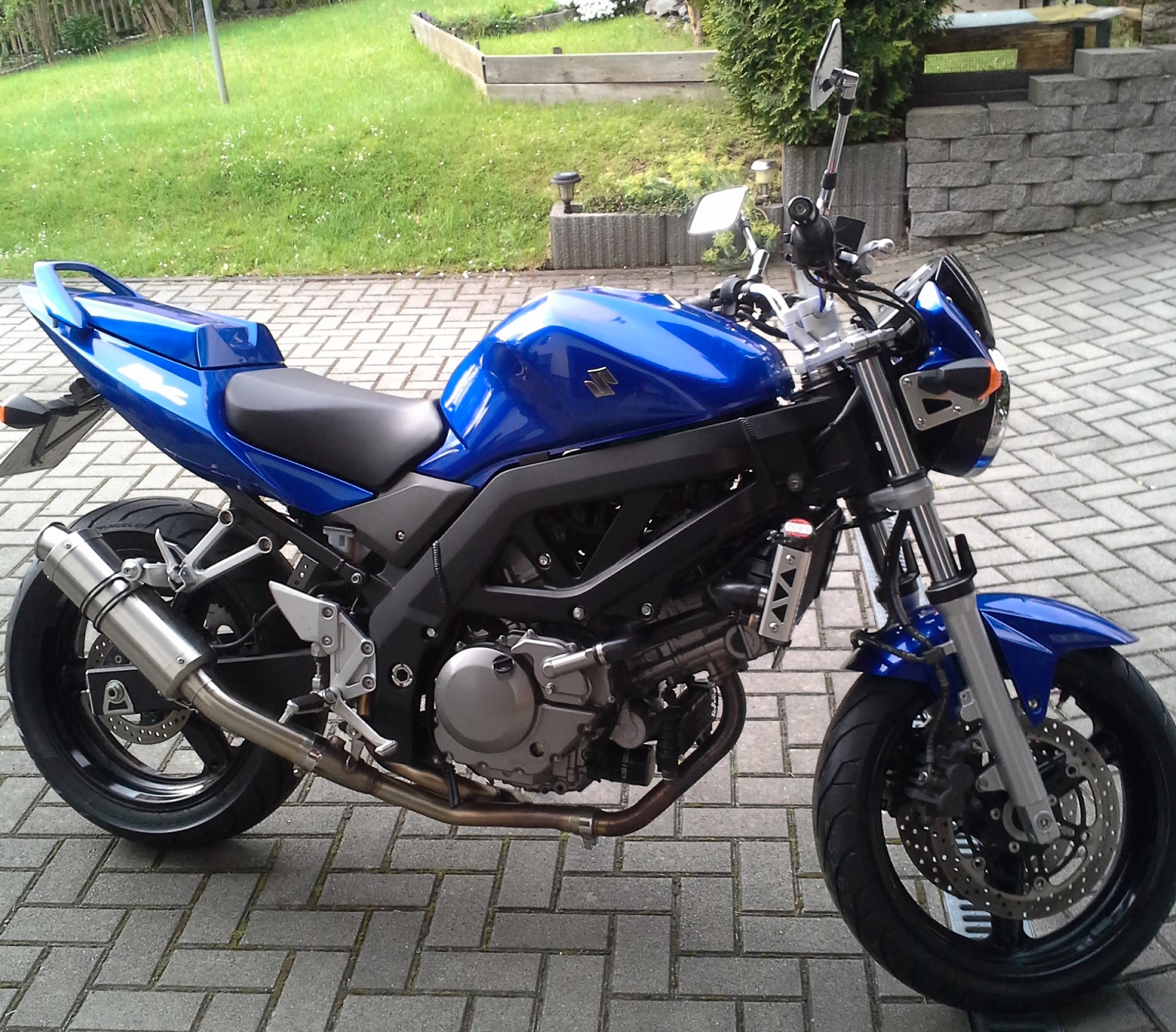

Ich selbst fahre seit 2 Jahren eine Kante Bj. 2006 und bin auch super zufrieden damit (hab mal ein Bild in den Anhang gepackt,
). Allerdings will ich damit jetzt auf die Rennstrecke und will sie auch dementsprechend umbauen. Die Grundsätzlichen Dinge wie Bremsen und Zubehör, Fahrwerk, Verkleidung, Sturzpads, Reifen usw. für so ein Vorhaben sind mir relativ klar. Allerdings gibt es da für mich noch einige andere Fragezeichen. Ich hab die Hoffnung das Ihr mir jetzt mit Euren Erfahrungen weiterhelfen könnt.

Vugtländer hat geschrieben:Allerdings will ich damit jetzt auf die Rennstrecke und will sie auch dementsprechend umbauen.
Du willst doch nicht ernsthaft dieses Schmuckstück umbauen und auf der Rennstrecke verheizen!?
Für so etwas gibt es genügend SV's die geradezu drauf warten nach bösen Mißhandlungen aufgepäppelt zu werden und dann auf Rennstrecken ihr noch vorhandenes Potential zeigen zu dürfen.
Re: Rennstreckenumbau
Beitrag von Triple7 » 22.02.2016 10:44
jubelroemer hat geschrieben:
+1
