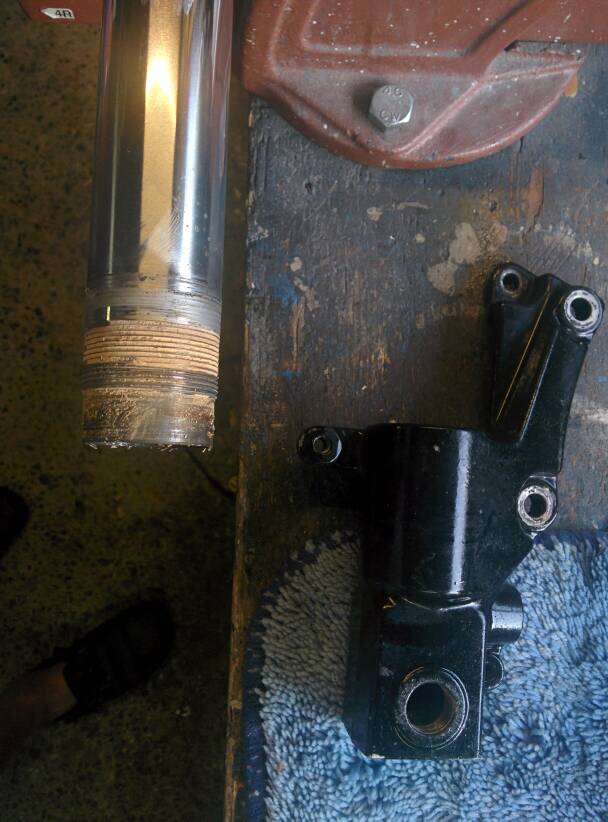

Zur besseren Kontrolle der Standrohre habe ich dieselben von den Gabelfüssen befreit (wie man das macht, ist in der KB beschrieben). Ich kann nur sagen, die haben mächtig fest gesessen!!
Mal eine Frage an die Spezialisten: wie gerade muss das Rohr sein, gibt es da Toleranzwerte , ich habe da nichts gefunden.
Das eine Standrohr ist nicht 100 gerade, es geht ca. 0.5 bis 1mm aus der Richtung. Ich habe das jetzt noch nicht professionell vermessen, wird aber wohl so sein. Beim anderen Standrohr kann man nichts feststellen.

Ich denke mal, dass die gaar nicht aus der Richtung sollen... :evil:
Wenn du die Gabelfüsse schon ab hast, lass sie mal auf ner Glasplatte laufen, dann siehst du sofort was krumm ist und was nicht :wink:

Einzelne Standrohre gibt es sonst auch zu kaufen.
mir hat mal jemand gesagt, dass ab 2mm erst gerichtet wird.

Habe mal den Glasplattentrick angewandt:
Ein Rohr hat 0,35 mm Missweisung und das andere 0,8mm.
Ist halt die Überlegung ob ich die Rohre in diesem Zustand weiter verwende, oder durch neue ersetze.
Ich weiss auch nicht, ob das die Folgen vom Unfall sind oder das schon vorher so war, ich habe das nie sooo genau geprüft, da die Gabel ordentlich funktioniert hat.
Ich schätze mal die Laufleistung der Gabel auf wenigstens 70 - 80 tsd Km. Am rechts muss ich den Simmering regelmäßig wechseln, ab 15tsd Km wird der immer undicht.
