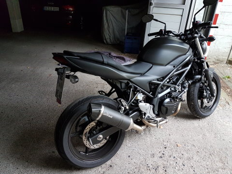

Danke Ela für Deinen Tipp, ich habe mich dann doch für etwas anderes entschieden.
Der Kennzeichenhalter ist jetzt von Motea bzw. BS-Motorparts. um nicht groß den Elektriker zu spielen habe ich
dann die Original Kenzeichenbeleuchtung verbaut - Das ist nicht perfekt, aber OK.
Lasse ich dann mal von meinem Händler ändern, wenn ich LED Blinker anbauen lasse.
SV Heck neu_klein.jpg (71.58 KiB) 5743 mal betrachtet
Re: Meine SV 650ABS 2016
#33
Beitrag von IMSword » 03.09.2016 20:15
Nen paar mehr Grad nach hinten stellen das Blech kannst du nicht mehr?
Sollte noch im erlaubten Rahmen sein aber so sieht es, pardon, echt grauselig aus.

IMSword hat geschrieben:Nen paar mehr Grad nach hinten stellen das Blech kannst du nicht mehr?
hmmm jetzt wo Du es sagst - Doch, da geht noch was. Muss nur schauen das es auch mit der Kennzeichenbeleuchtung
noch passt. Nicht das die nach hinten statt nach unten leuchtet und wie das mit dem max. 30° aussieht.
Muss eh noch mal ran um das Loch für die fixierung etwas größer zu machen.

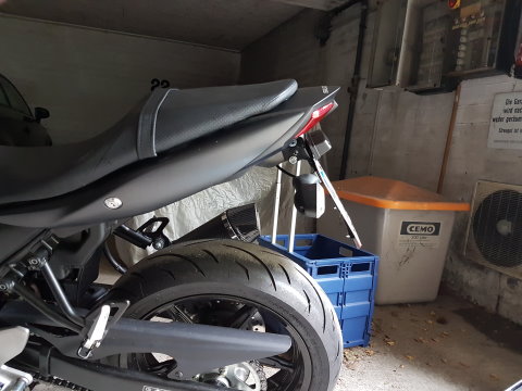

Beitrag von aus_hh » 04.09.2016 12:37
So, habe es im Winkel etwas versetzt. Allerdings leuchtet dadurch auch die Kennzeichenbeleuchtung etwas
nach hinten und nicht nur nach unten - Das darf so leider nicht sein.
Muss ich mir wohl was einfallen lassen. Andere Beleuchtung, oder doch einen anderen Kennzeichenhalter :roll:

Beitrag von vsrider » 04.09.2016 12:53
Find das immer noch viel zu flach...Hab auch erst en neuen Kzh montiert. Hab ihn so eingestellt, dass es einigermaßen gut aussieht und dann mal mit ner Winkelmesserapp nachgemessen....40 Grad sinds...
aus_hh
#40
Beitrag von aus_hh » 04.09.2016 13:11
vsrider hat geschrieben:Find das immer noch viel zu flach...Hab auch erst en neuen Kzh montiert. Hab ihn so eingestellt, dass es einigermaßen gut aussieht und dann mal mit ner Winkelmesserapp nachgemessen....40 Grad sinds...
Das wirkt auf dem Bild nur so. Habe es mit Sozius geprüft. Keine Gefahr für den Reifen. Zudem komme fahre ich in der Großstadt, da ist
mehr Rennleitung unterwegs und die will man ja nicht provozieren 8)
