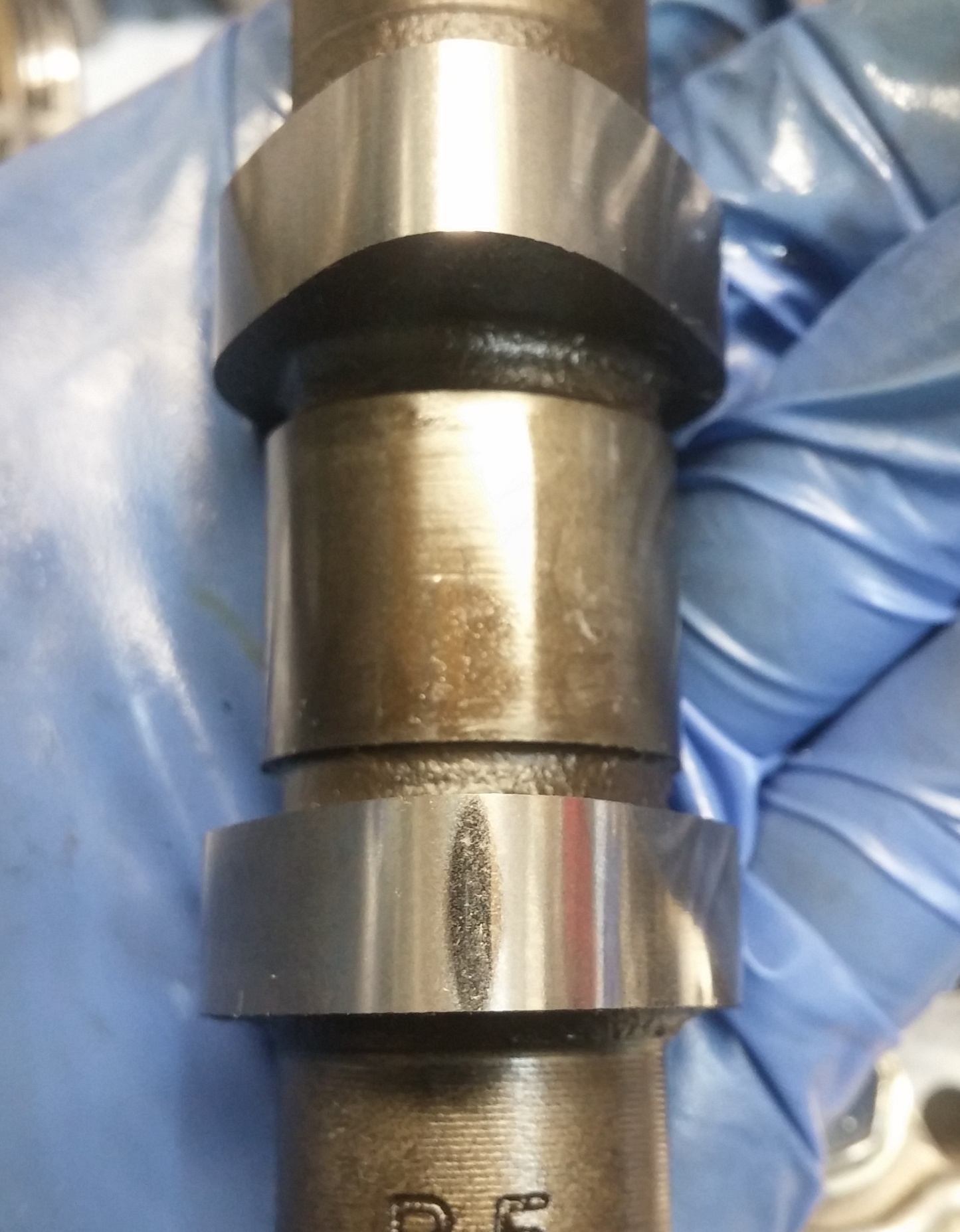

Ich nutze den Choke bei jedem Wetter wenn der Motor kalt ist, lasse ihn (nach Möglichkeit) mit 3-4000rpm warmlaufen bis die Öltemperatur hoch genug ist. Es ist äußerst schlecht einen kalten Motor im Standgas laufen zu lassen, das Öl hat seine Schmierfähigkeit noch nicht erreicht, der Öldruck ist nicht hoch genug und die Kräfte an den Nockenwellen sind immens (Massenkräfte und Ventilfedern Kraft heben sich erst bei Höchstdrehzahl annähernd auf). Umso höher ein Motor drehen kann, unso stärker ist die benötigte Ventilfeder um das Verlassen der Nocken Laufbahn zu verhindern und umso höher die Belastung bei niedrigen Drehzahlen. Kurz gesagt, der Verschleiß steigt enorm und endet nicht selten so

Knubbler hat geschrieben:Ich nutze den Choke bei jedem Wetter wenn der Motor kalt ist, lasse ihn (nach Möglichkeit) mit 3-4000rpm warmlaufen bis die Öltemperatur hoch genug ist. Es ist äußerst schlecht einen kalten Motor im Standgas laufen zu lassen, das Öl hat seine Schmierfähigkeit noch nicht erreicht, der Öldruck ist nicht hoch genug und die Kräfte an den Nockenwellen sind immens (Massenkräfte und Ventilfedern Kraft heben sich erst bei Höchstdrehzahl annähernd auf).
Was heißt denn bei dir "bis die Öltemperatur hoch genug ist"? 40°, 50°, 60°?
Knubbler hat geschrieben:Je höher ein Motor drehen kann, desto stärker ist die benötigte Ventilfeder um das Verlassen der Nockenlaufbahn zu verhindern und desto höher die Belastung bei niedrigen Drehzahlen. Kurz gesagt, der Verschleiß steigt enorm und endet nicht selten so
Das heißt also, dass durch die noch nicht vollständig geschmierten Nocken und fehlendem Öldruck der Anpressdruck der Federn zu hoch ist und dadurch die Härtung der Nocke massiv leidet?
Ich hatte bisher angenommen, dass gerade bei kaltem Öl und noch nicht vollständig vorhandener Schmierfähigkeit niedrige Drehzahlen gut sind, weil die Belastung auf dem Schmierfilm nicht so hoch ist.
