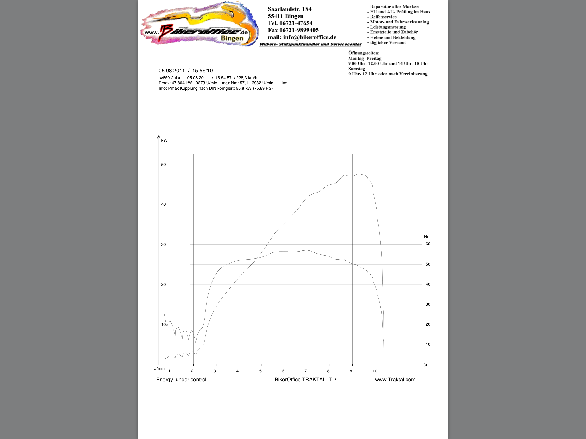

Beitrag von 2blue » 03.10.2016 11:28
Hallo Markus,
die zwei Vergleichsdiagramme die Du hier von mir anführst waren zum vergleichen der Krümmeranlage und steht so auch darüber. Für den Nockenwellenvergleich hier zwei Prüfstandsläufe mit original und Kantewellen.
Originale Nockenwellen
Kantewellen

Beitrag von Knubbler » 03.10.2016 19:58
Hallo Gerhard,
die Diagramme sehen schon viel realistischer aus, das maximale Drehoment liegt 1500-2500 /min vor der höchsten Leistung an, also normal. Auf dem Diagramm oben sind es nur 100 Umdrehungen und das macht es unplausibel.
