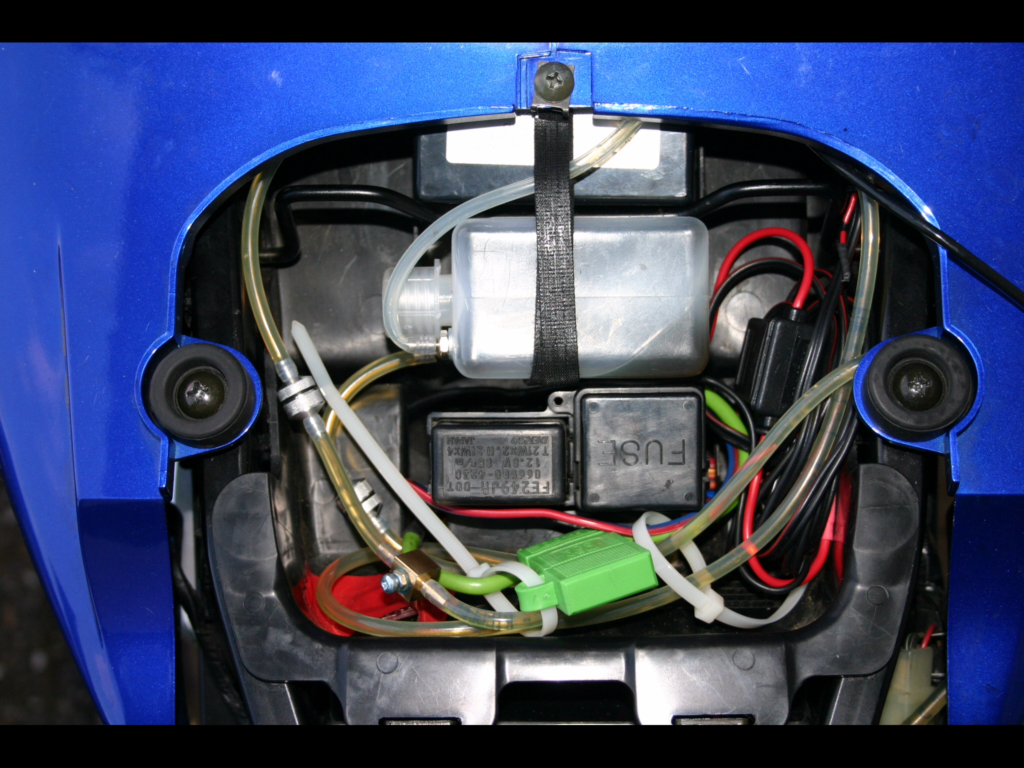

Ausbau der Batterie ist bei mir nicht ganz so einfach, da die Steuerung und der Tank des Kettenölers unter dem Sitz sitzt. Deshalb habe ich Spannungsversorgung vom Navigationsgerät auch durch einen Stecker getrennt an dem ich auch das Ladegerät anschließen kann.

Das ist aber ja nicht der Normalfall. Üblicherweise liegt da nicht so viel Zeug im Weg ´rum.2blue hat geschrieben:Ausbau der Batterie ist bei mir nicht ganz so einfach, da die Steuerung und der Tank des Kettenölers unter dem Sitz sitzt.
