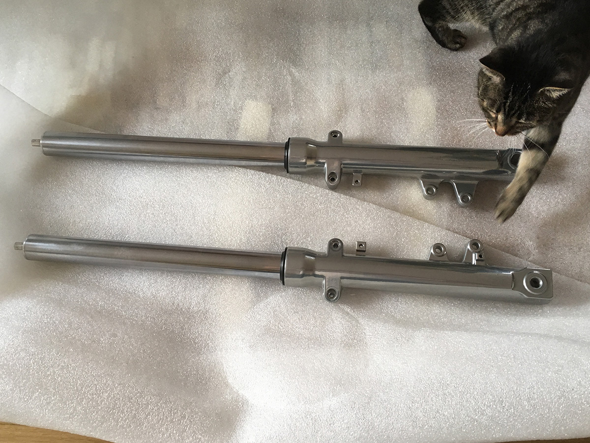

Beitrag von sid » 20.02.2017 15:56
Am Wochenende kam jetzt endlich auch die Gabel. Die Optik hat mich etwas überrascht (das ist wohl Trend bei meinen "Zulieferern" in der Schraubersaison 2016/2017 :mrgreen: ), aber tatsächlich positiv. Ich hab ja lang überlegt, ob ich die Gabel unten schwarz matt machen lass. Aber dann müsste man konsequenter Weise Rahmen, Schwinge, Gabelbrücken etc. auch schwarz machen und da hab ich Aufwand und Kosten gescheut. Zumal man ja nicht jeden Trend aufnehmen muss und der SV-Rahmen ja recht hübsch ist. Meine Ansage bezüglich Pulver war allerdings "silber" und das ist jetzt nicht ganz Chrom, aber viel fehlt nicht mehr.
Langer Rede kurzer Sinn: Das taugt mir so und Gosling hat sich über die Folie gefreut. :D Jetzt wäre dann alles komplett. Sobald Zeit ist, geht's ans zusammenschrauben.
Zur Erinnerung nochmal der vorher-Zustand.
mein schwanz brennt!
sidmobil I , II , III , IV , V
Re: sidmobil V - Wird scho wieder
#88
Beitrag von guzzistoni » 20.02.2017 16:23
Oh, du hast auch eine helfende Werkstatt-Katze
