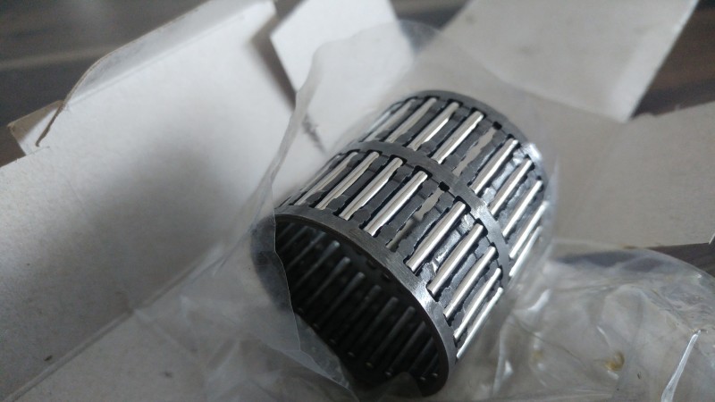

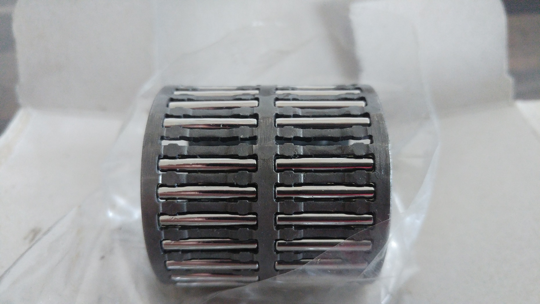

Lediglich der neu bestellte Nadelkranz machte mir Sorgen :denk:
Dachte mir wenn ich schon mal dran bin, wechsel ich den auch gleich noch vorsichtshalber mit.
Aber bei Kontrolle des Nadelkranzes fiel mir auf, dass ein Rollenglied fehlte 8O
Wie kann denn sowas bei einem original Suzuki Ersatzteil sein :?:
Der verbaute Nadelkranz ist vollständig bestückt...
Naja also ist nun wieder der Vorherige drin, sah auch noch aus wie neu also nicht weiter tragisch.

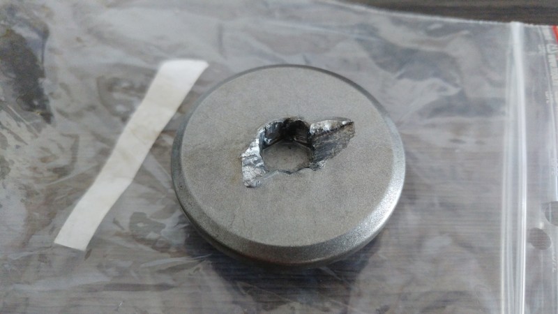

Hab dann gleich noch die Generatordeckelschraube & Dichtung gewechselt.
Die Generatordeckelschraube wollte natürlich nicht so wie ich und hat sich geweigert, Inbus nach erstem Ansatz hinüber...
Aber das scheint ja typisch zu sein, hab ich hier schon öfter gelesen.
Also Meisel angesetzt, Kerbe rein und gefühlvoll herausgedängelt :P

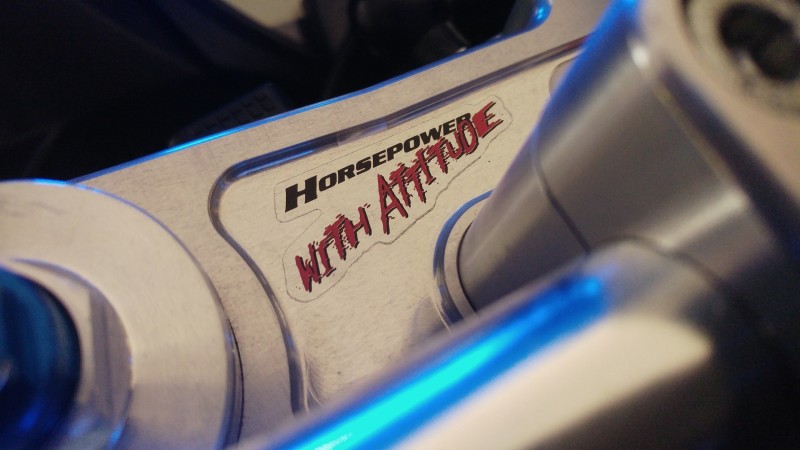

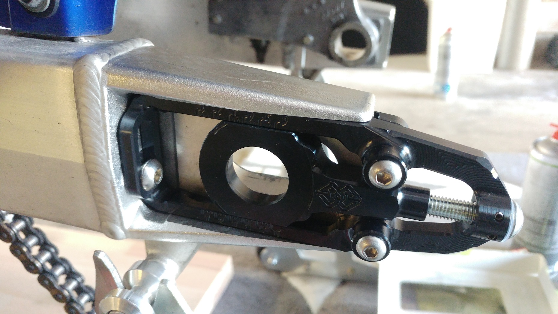

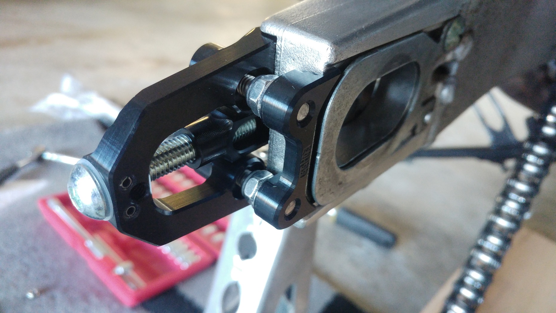

Und meine Gilles Tooling KTS montiert :lol:
Das Spannen und Fluchten der Kette ist ein Traum!
Zum Abschluss hatte Sie sich noch einen Aufkleber verdiehnt 8)

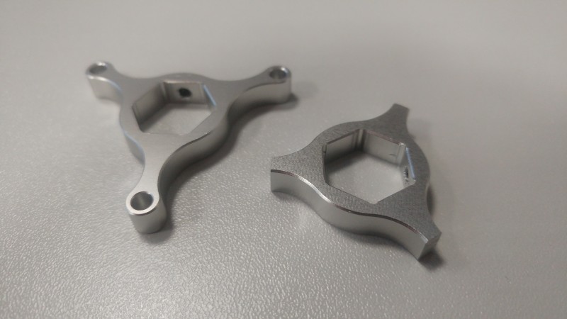

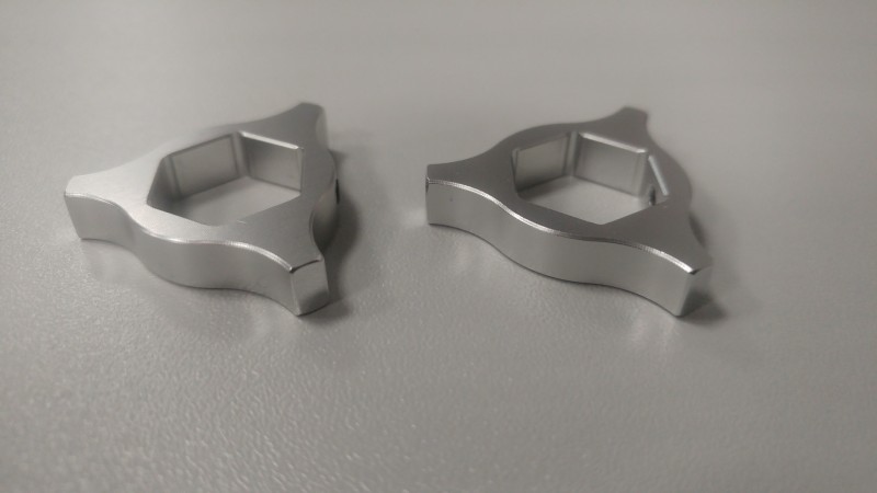

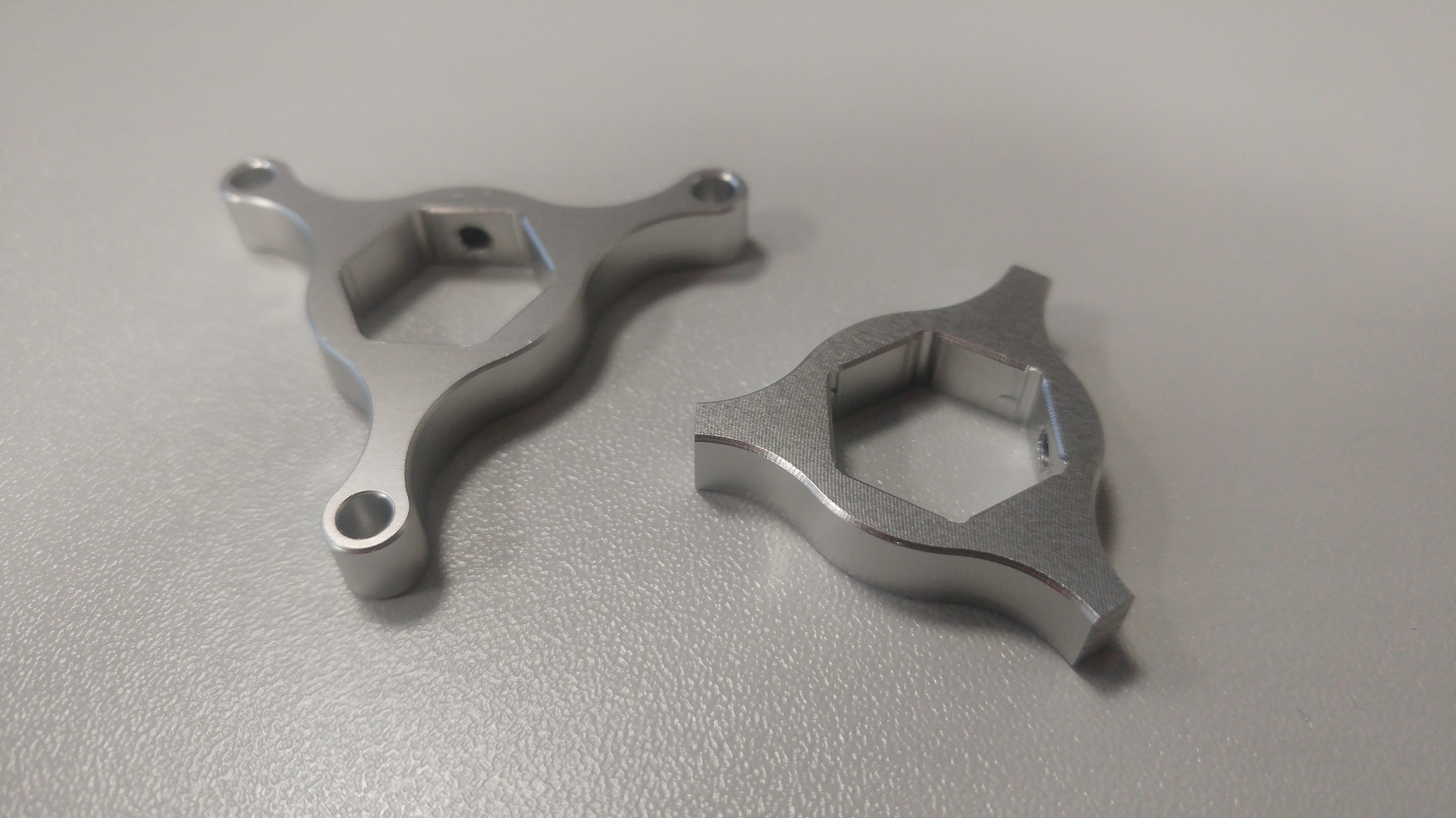

Und noch ein Paar Gabelversteller bearbeitet :D
Durch den Superbike-Lenker mussten Sie gekürzt werden, Schnittflächen dann poliert ...

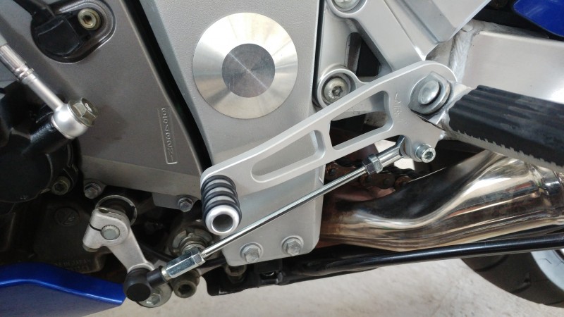

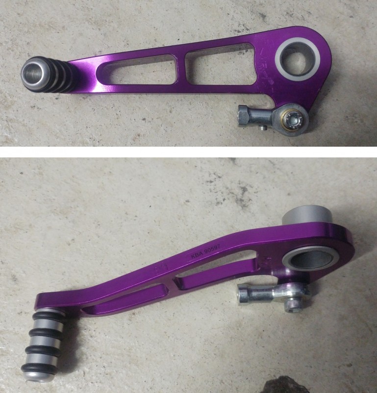

Lange hab ich Google gequält einen passenden neuen Schalthebel zu finden ...
Die MFW Schalthebel gibt es ja leider nicht mehr neu zu kaufen :(

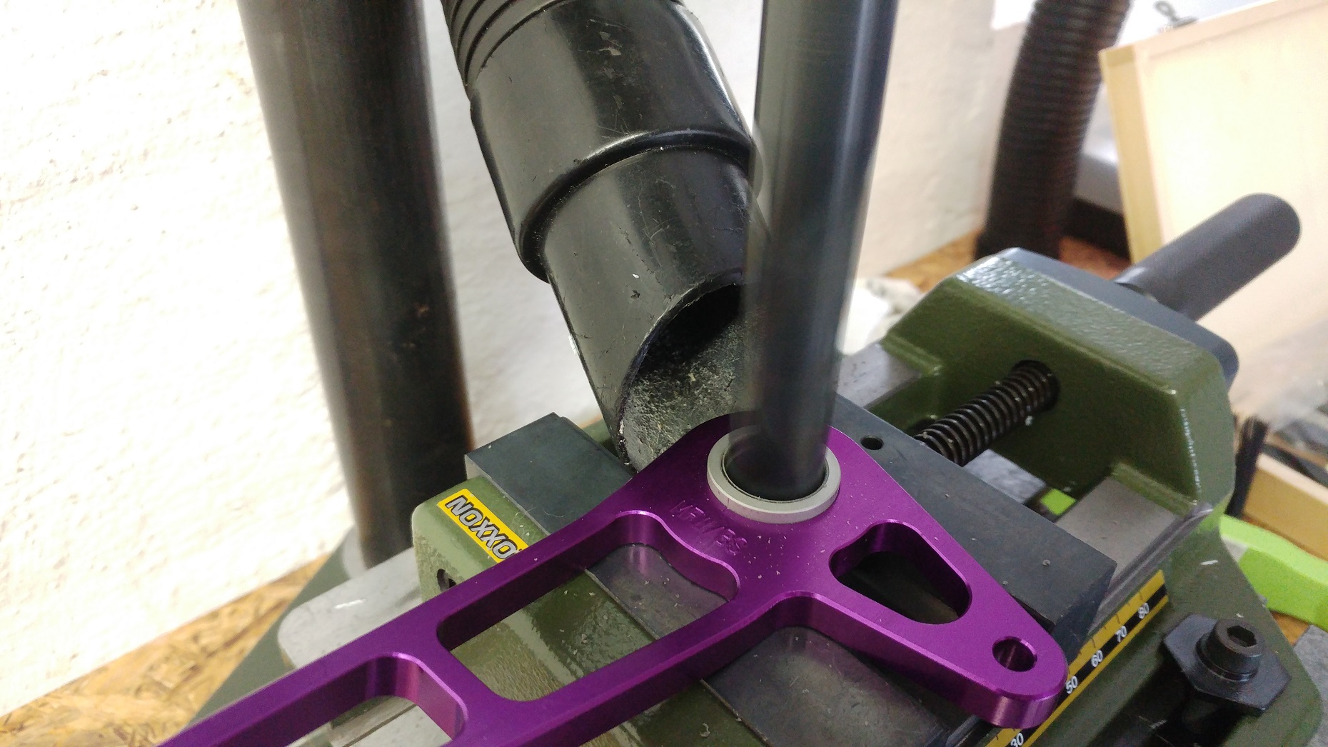

Doch dann habe ich günstig einen für die CBR 900 RR gefunden :) ... in violett ... :denk:
Die Buchse auf 17mm gekürzt:
Gesandstrahlt & montiert:
Verbaut mit dem Schaltgestänge der "N" und einer M6x20 Muffe ;) bier

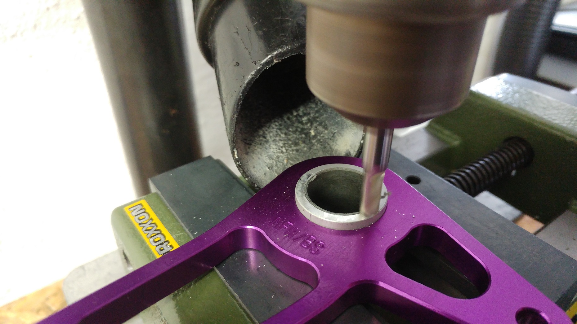

Beitrag von RuDolFiUs » 05.04.2017 6:56

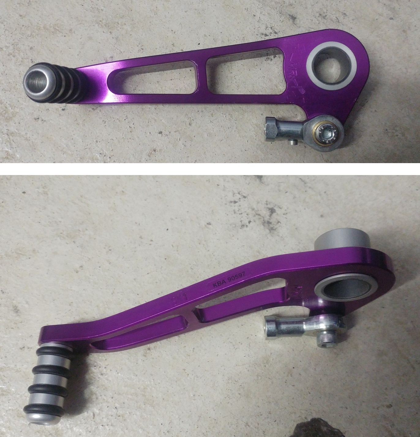

IMSword hat geschrieben:Die würde ich auch immer wieder nehmen wenns nur um Optik ginge.
Ja das stimmt, deswegen habe ich auch so lange gesucht :lol:

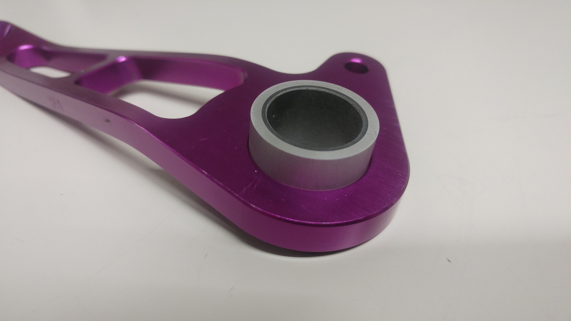

Habe noch einen für eine ZX9R mitgekauft. Waren halt günstig^^
Hier hat die Buchse allerdings nur einen Innendurchmesser von 17mm.
Für Suzuki benötigt man ja 18mm.
Aufbohren auf 18mm wird glaube ich schwierig, da dann die innere Laufbuchse (Kunststoff?) extrem dünn werden würde.
Aber der "Anschlussarm" für das Schaltgestänge ist doppelt so lang, d.h. dann doch eigentlich, dass sich der Schaltweg verkürzen würde oder :?:
;) bier

Re: SV 1000 S K3 ...Blue Thunder
#90

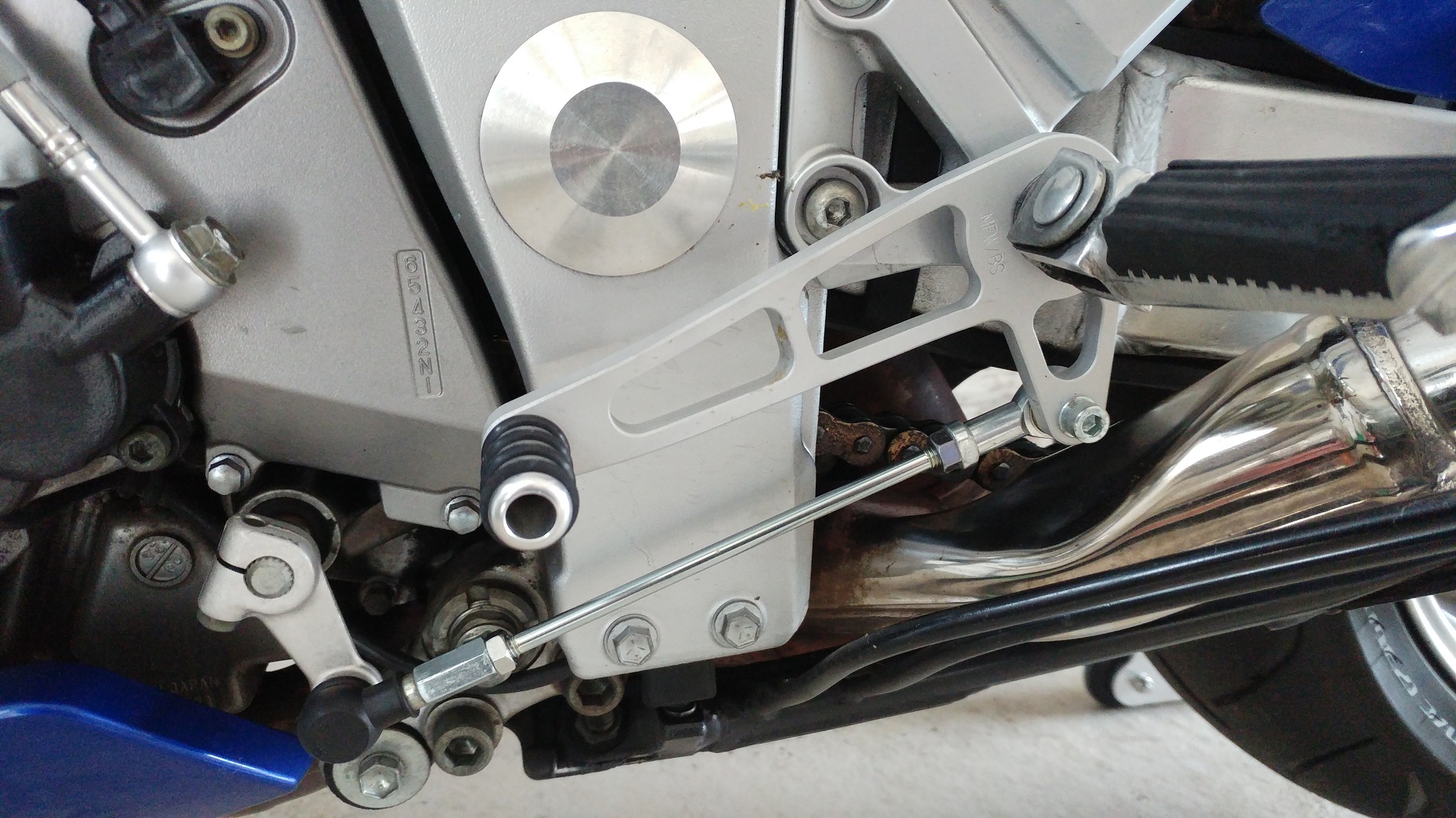

Beitrag von RuDolFiUs » 11.05.2017 14:44

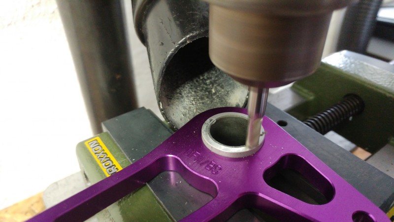

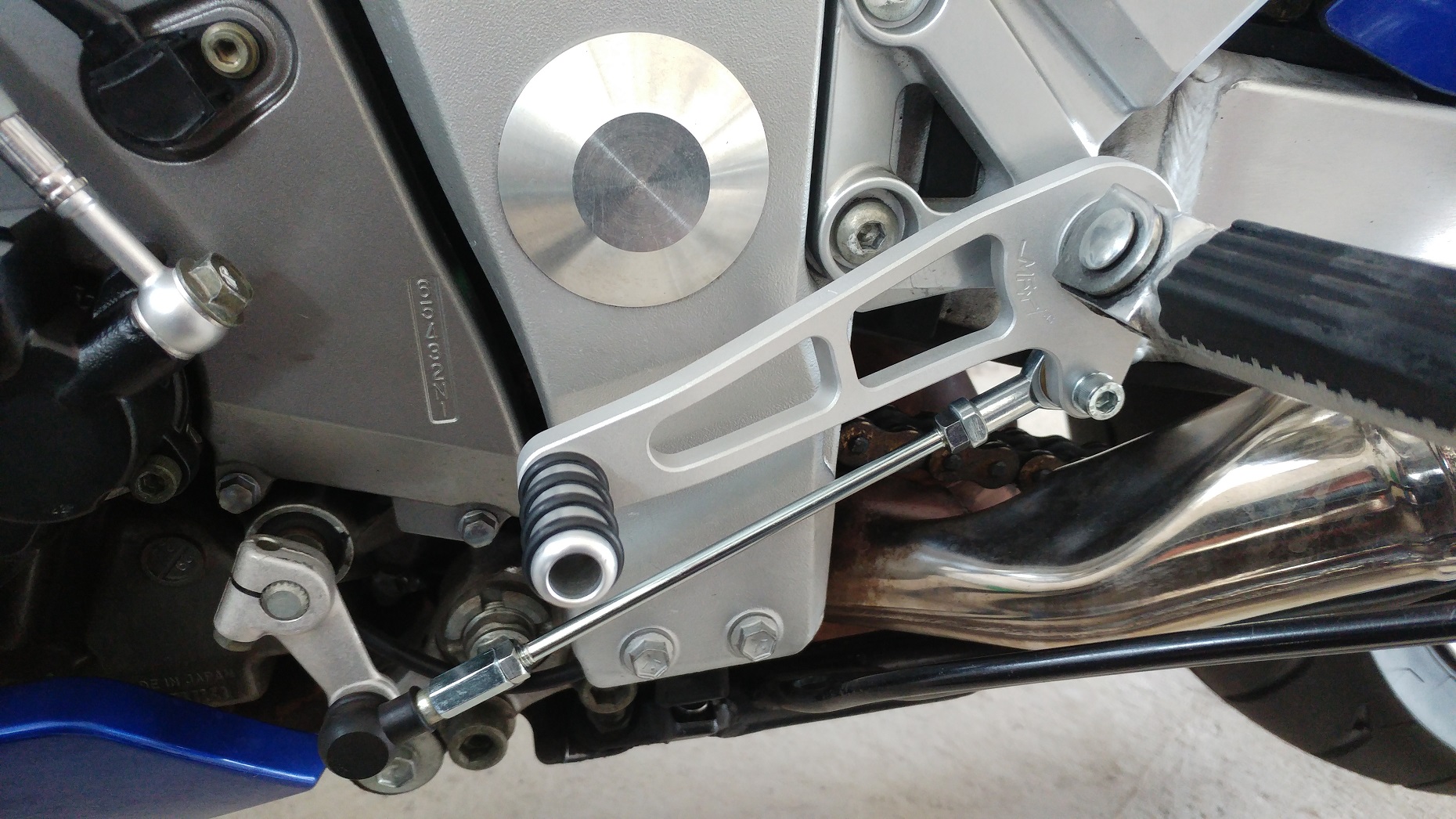

RuDolFiUs hat geschrieben:...der "Anschlussarm" für das Schaltgestänge ist doppelt so lang, d.h. dann doch eigentlich, dass sich der Schaltweg verkürzen würde oder :?:
Noch mal drübel gegrübelt und zu folgendem Ergebnis gekommen:
Schaltarmlänge identisch, Umlenkpunkt identisch, Anschlussarm für Schaltgestänge doppelt so lang...
...ergibt, dass der zurückzulegende Weg des Schaltarmes wesentlich kürzer sein muss, um das Schaltgestänge so weit zu bewegen, dass der nächste Gang eingelegt wird!
Demnach auch direkt die Umsetzung :mrgreen:
Gleithülse auf 18mm aufgebohrt:

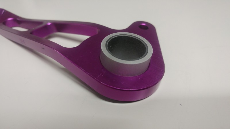

Buchse auf 17mm Breite gefräst:
Gesandstrahlt, montiert und ausprobiert:
Letztendlich hat sich der zweite Schalthebelumbau mehr als gelohnt!
Die Schaltwege sind jetzt knackig kurz und es funktioniert prima :-)!
Von 1 in Neutral etwas fummelig, aber von 2 in Neutral kein Problem.
;) bier
