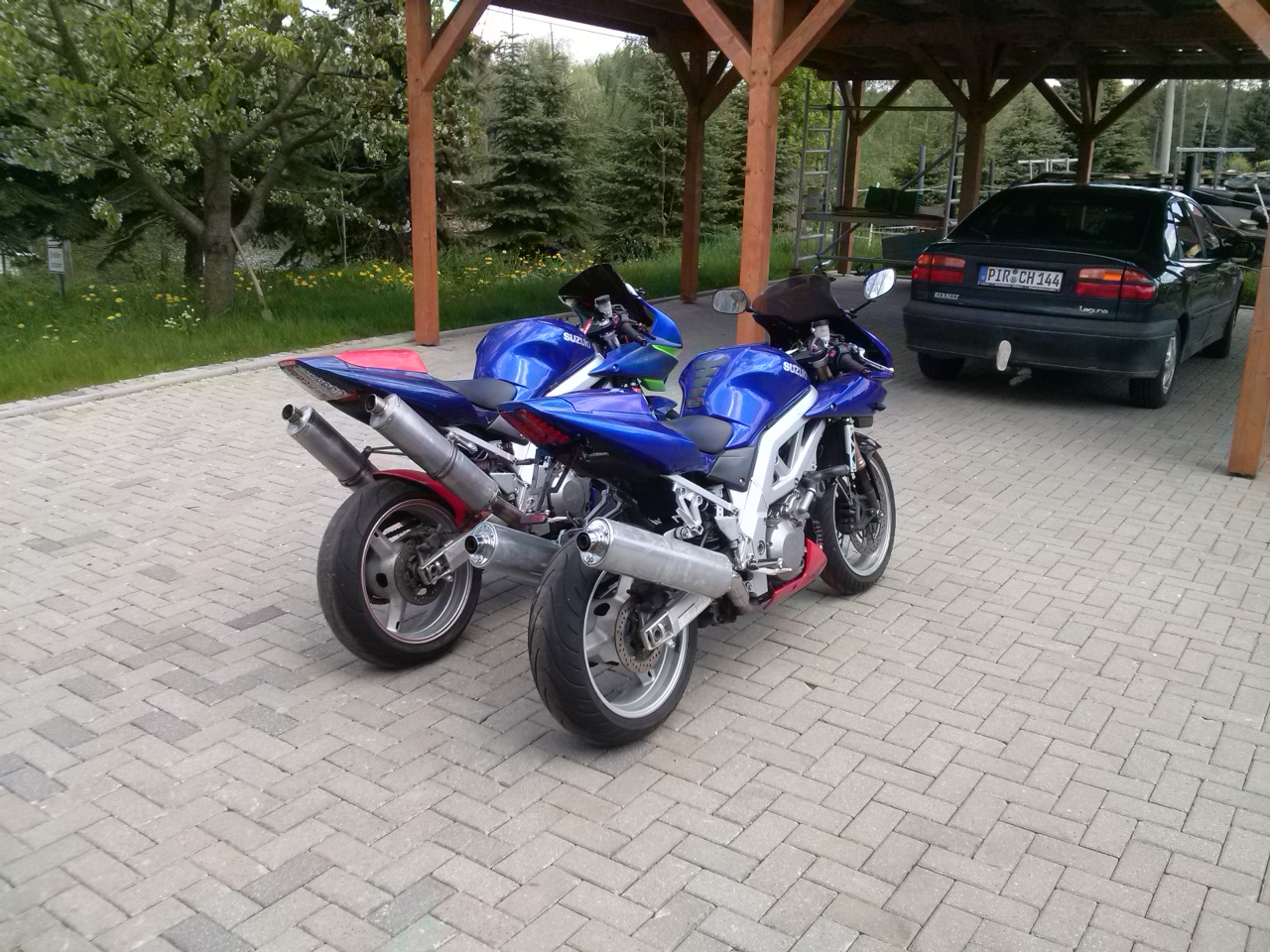

Hallo Leute,
ich möchte euch meine Dicke mal vorstellen, nachdem ich 1 Jahr daran geschraubt habe.

Ich vergaß, der Kotflügel vorn war auch kaputt und der Tank hatte ne Beule. Also erstmal die Front zerlegt.
Re: SVMiNi´s 1000 K3
Die Gabelbrücke und der Kotflügel haben sich mächtig gewehrt. Alles Festgegammelt. Wahrscheinlich musste sie immer draußen schlafen. Deshalb habe ich genauer hingesehen und auch den Heckrahmen abgebaut. Da der von der K3 aus Stahl ist hatte der Rost... also neu lackiert.
Neue Gabel eingebaut, hat gut funktioniert. Der Lenkungsdämpfer hat zwar nicht gepasst aber hier im Forum hieß es, es gehe auch gut ohne. Also nicht drauf gegeben, einfach weggelassen. Zum probieren mal die Rennverkleidung angebaut, die nun das andere Bike schmückt.
