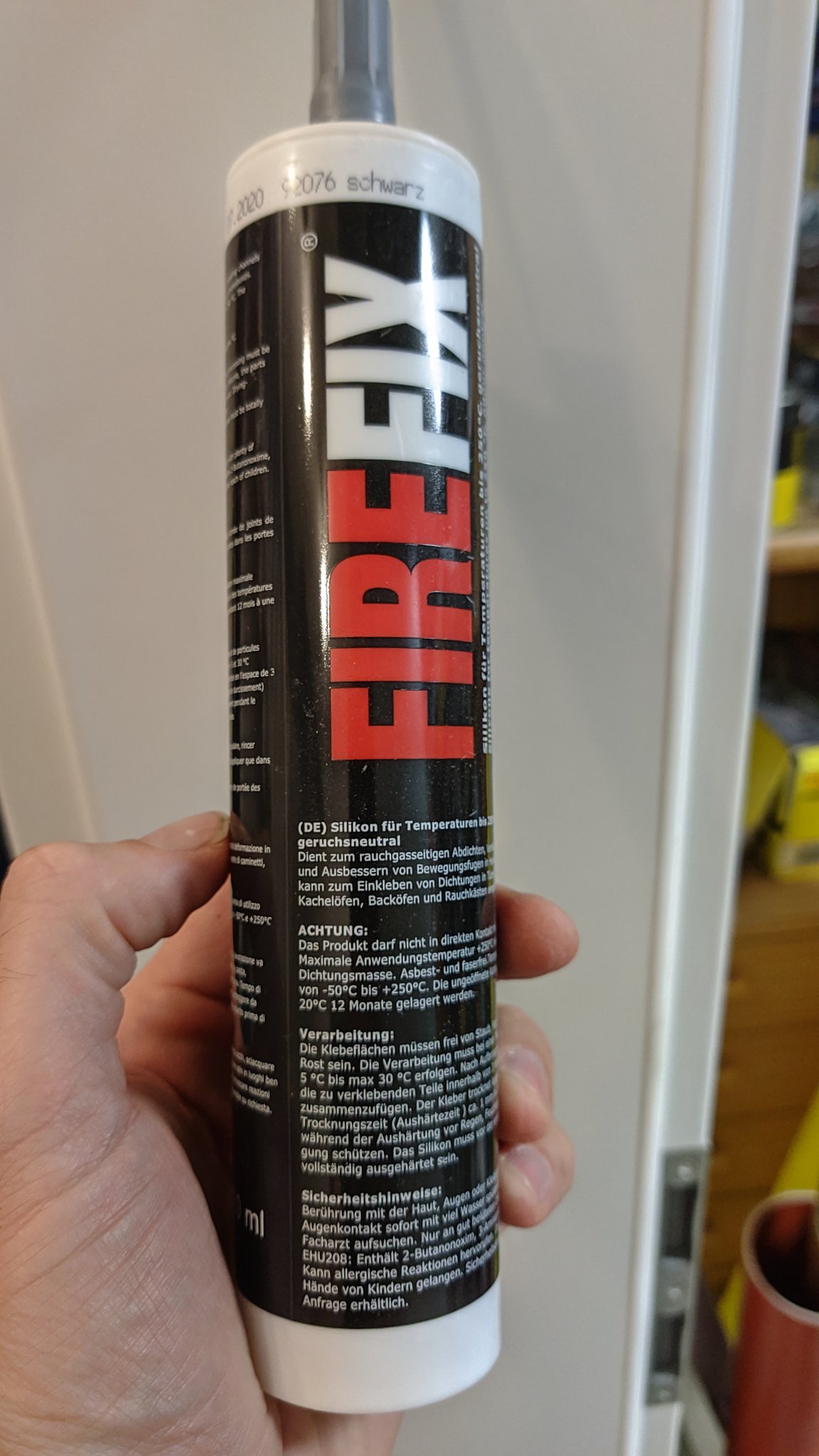

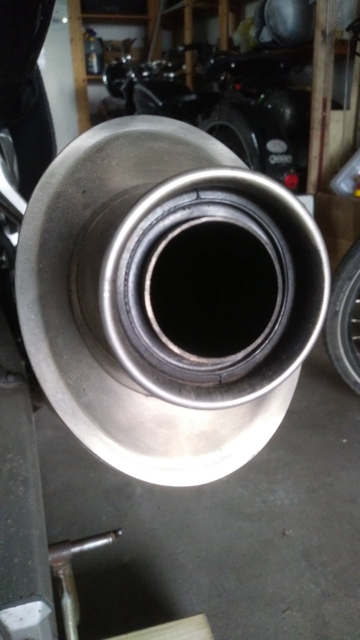

Leo Vince SBK2 Lösung
#417
Beitrag von tibibi » 28.08.2020 17:02
Ich kann es nur nochmal betonen:
Die ganzen Gummiringlösungen halten nicht allzu lange, habe das selbst auch probiert.
Aber die wirkliche Lösung ist den Hohlraum zu füllen, wie man hier bei mir sieht, das zwitschern ist komplett weg und das Mittel ist dermaßen hitzebeständig, da schmilzt gar nichts!
Habe das nun schon fast 1 Jahr so montiert.
Die Kartusche kostet bei OBI nen Zehner. Jetzt liegt sie bei mir noch fast voll rum, naja...
Schraube/Eater kann man trotzdem weiterhin rausnehmen....Zum füllen sollte man dean Eater ja eh rausnehmen, in den Schraubstock spannen (Wasserwaage oder gutes Auge!)...

Allerdings Dieter :) Das Gebinde gibts halt leider nicht kleiner.
Steht drauf bis 250 Grad C, also sollte jedes ähnliche Produkt ja auch gehen.
Ich finde halt nur die ewige Diskussion mit irgendwelchen Gummiringen Schwachsinn.
Einmal ordentlich gemacht und ewig Ruhe. Daher mußte nochmal mein Senf her ;)
