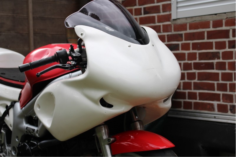

-Rennverkleidung und Höcker mit Heckunterverkleidung
-da der alte Bleiakku nach gerade einmal 15 Jahren den Geist aufgab, neue Batterie LiFePo 4Ah
In der Bucht nach Rennverkleidungen gesucht, das günstigste was mir zu der Zeit über den Weg lief war eine Sebimoto-Halbschale aus GfK. Da ich davon ausging und auch noch ausgehe, dass meine neu gestartete Rennfahrerkarriere nicht ohne Grünstreifenausflug abgehen würde, wurde nur über den Preis gekauft. 145€ die Halbschale, 135€ der Höcker
Sebimoto
Das Ganze ist bisher unlackiert geblieben, wer weiß ob sich die Arbeit lohnt. Die Qualität finde ich preisangemessen. Lediglich die fehlenden oberen Aufnahmepunkte für den Windschild nervten. Also nachrüsten. Ich habe in den Innenverkleidungs-Dreiecken die Schrauben mit ner passenden Mutter aus der Grabbelkiste fixiert. Dann einen dicken Klops 2-Komponenten Klebe-Knetmasse auf die Mutter und das ganze zunächst ohne Windschild an der Halbschale bis zur Aushärtung fixieren. Da ich der Knetmasse bezüglich Dauerhaltbarkeit nicht getraut habe, wurde das Ganze nach groben Überschleifen nochmal mit ner GFK-verstärkten Reparaturmatte endfixiert. Ich habe Petec Power Patch genommen, ist UV aushärtend. Überstehendes Material grob entfernen und Schraubenloch wieder freilegen. Ich hoffe es ist auf dem Foto halbwegs erkennbar, ich wollte fürs Foto nicht alles auseinanderbauen.
Montagepunkt nachgerüstet
Ansonsten bin ich mit der Passgenauigkeit und Verarbeitung der GFK Teile zufrieden, an wenigen Stellen kuckt Gewebe durch oder die Oberfläche ist minimal uneben. Ich denke aber das die Teile nach entsprechenden Vorarbeiten(Spachteln/Schleifne) gut lackierbar wären. Wie gesagt preisangemessen.

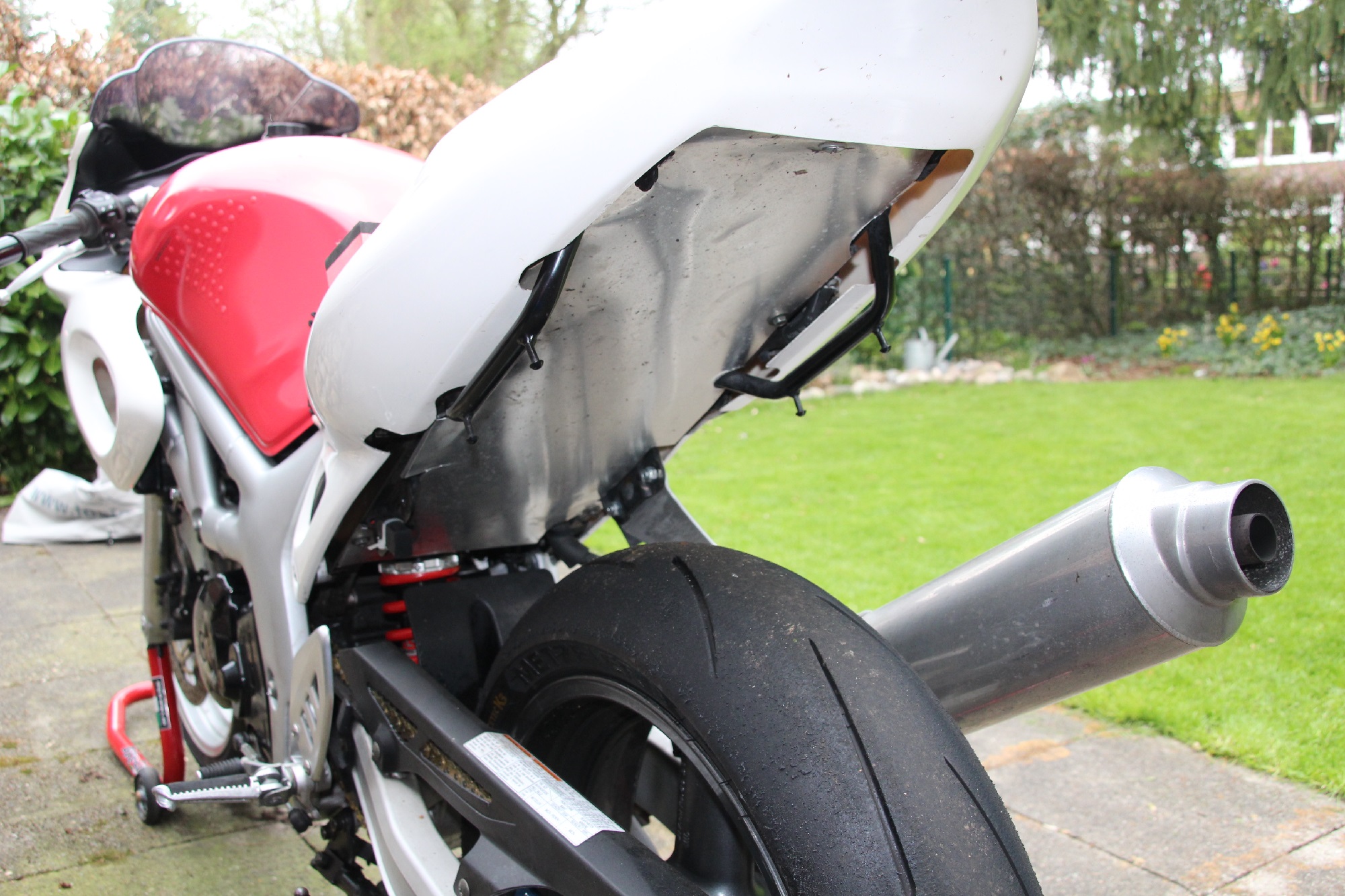

So nachdem nun der Höcker einaml probehalber über den Heckrahmen gestülpt wurde, stand fest, Rennhöcker mit Original-Heckunterverkleidung ist total unsexy.
Also auf in den fussläufigen Baumarkt und Blech kaufen.
Vor dem Regal stehend kommen die Fragen hoch:
a) welches Material Kupfer, Zink, verzinktes Stahlblech, VA-Blech, Alu. Kupfer scheidet sofort aus, passt optisch nicht und ich hätte Angst, das bei Nässe Grünspan runtertropft und ich Korrosionsprobleme an den darunterliegenden Teilen bekomme. Verz. Stahlblech scheidet aus es an den Schnittkanten und Bohrlöchern rosten wird. Zinkblech gehört ans Haus nicht ans Mopped. Bleiben noch VA und Alu, VA ist teurer, also ist dre Gewinner des Tages das Aluminiumblech.
b) in welcher Stärke 1mm, 1,5mm, 2mm? Ach warte mal da hinten stehen noch 0,5 und 0,8mm Bleche. das Blech muss ja hinterher die Batterie tragen, was tun?. Ach Scheiss drauf soll ja 'neSV Superlight werden, also 0,5mm. Da ich nicht ernsthaft damit rechne, dass das Blech länger als einen Turn hält, nehme ich vorsichtshalber gleich noch ein Ersatzblech in 0,8mm aus dem Baumarkt als Backup-Variante mit und schleppe auch die Original-HUK, als Backup-Backup, mit zum nächsten Training. Zwischen den Turns hat man ja Zeit und könnte sich der Putz- und Flickstunde widmen.
Beide Backups habe ich völlig umsonst mitgenommen, wie sich später herausstellt.
Ich hatte Angst, dass durch die lose liegende Batterie und Fahrzeugbewegungen Schläge in das Blech eingeleitet werden, welche zum Ausfransen der Befestigungslanglöcher führt. Offensichtlich pressen die großen Schraubenköpfe eher im Randbereich des Kopfes, so dass die Bohrlochkanten gar nicht beaufschlagt werden.
Das Blech ist von innen noch mit einer 2mm starken selbstklebenden Schaumstoffplatte abgeklebt.
Alu-HUK

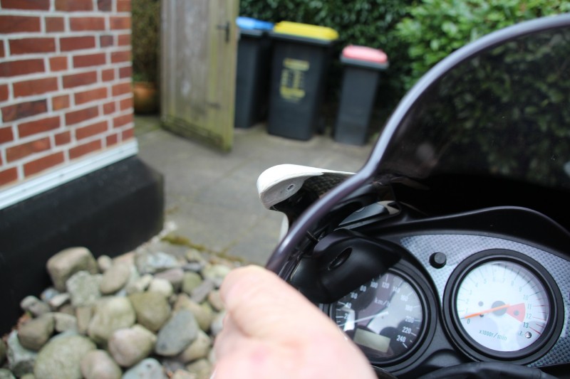

Was mich an dem Rennhöcker stört, ist zum einen die Tatsache, das er nur im vorderen Bereich geschraubt ist und, wenn unbelastet durch den Fahrer, bei laufenden Motor reichlich schwingt und klappert. Bei der Standgeräuschmessung vor dem fünften Training war zunächst der Höcker das lauteste Teil an meinem Mopped, bis ich es durch Handauflegen beruhigt habe. Da ich normalerweise beim Fahren ja Gewicht auf das Teil bringe, ist auf der Strecke auf nicht mehr zu hören. :D
Das Thema Sitzhöhe und Fussrastenverlegung müssen später folgen, die Arbeit ruft mal wieder.

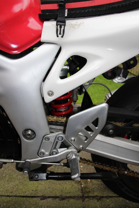

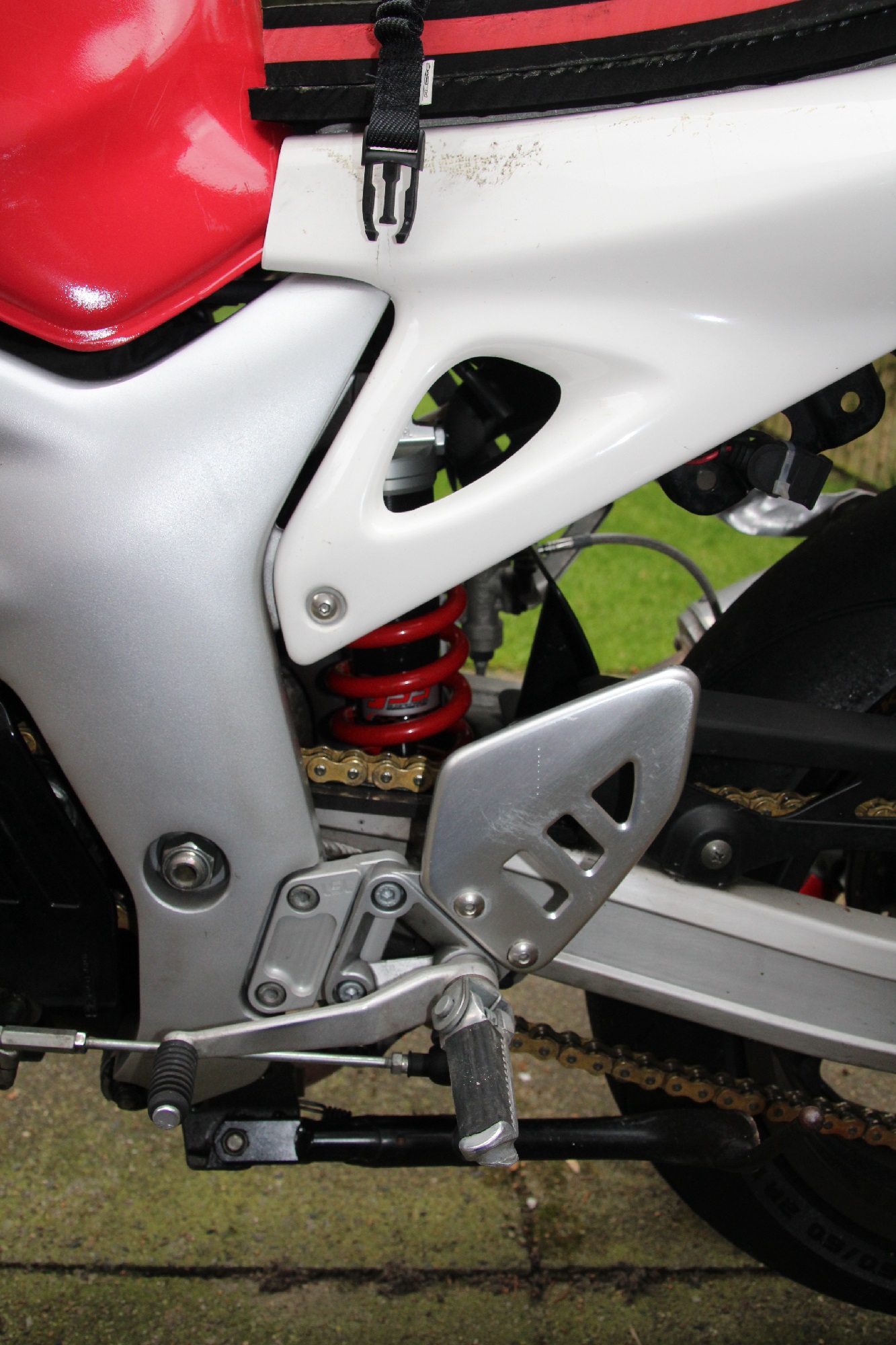

Wegen des erfolgreich angekratzten Angstnippels an der linken Fussraste, immerhin einmal, musste natürlich sofort die Fussrastenanlage verlegt werden. Die Lösung war ein LSL-Rearset, das zufällig bei LSL im Shop im Angebot war, ich glaube 40€. Zu LSL muss ich wohl nicht viel sagen. Alles Top.
LSL-Rearset
Womit ich immer noch ein bischen hadere ist die Sitzposition. Da der Höcker direkt auf dem Heckrahmen aufliegt und der Originalsitz nicht verwendbar ist, muss ich relativ viel Sitzpolster aufbringen, zur Zeit 40mm. Die Tendenz ist das ich noch mehr brauche. Ich hatte auch schon 70mm drauf, das sieht aber zu sehr nach Opas Fernsehsessel aus und war auch nicht viel besser. Mein Problem ist, dass das kurvenäußere Knie nicht am Tank einrasten will. Meine Versuchsreihe Sitzhöhe habe ich mit unterschiedlich hohen Schichten gemacht, welche ich mittels selbstklebenden Klettband jeweils miteinander verbunden habe. Das ging erstaunlich gut. Das Sitzpolster, zur Zeit ein JMT Werkstatt-Kniepolster, ist auch nur mit 2 Streifen Klettband am Höcker befestigt. Das Kniepolster lag gerade so neben mir im Ladenregal, während ich auf die Materialausgabe wartete und lachte mich quasi an. War deutlich günstiger als Moosgummi, der Sitzkomfort ist gut. Ob es Wasser zieht, kann ich erst nach dem nächsten Training "on slippery conditions" beurteilen, ich hoffe aber die bleiben mir erspart.

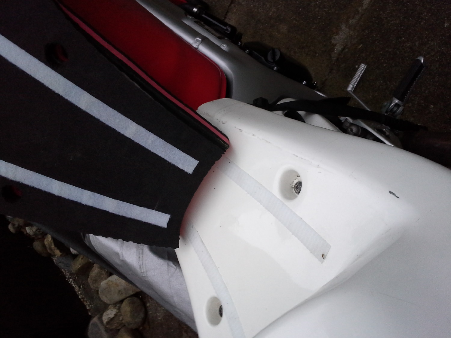

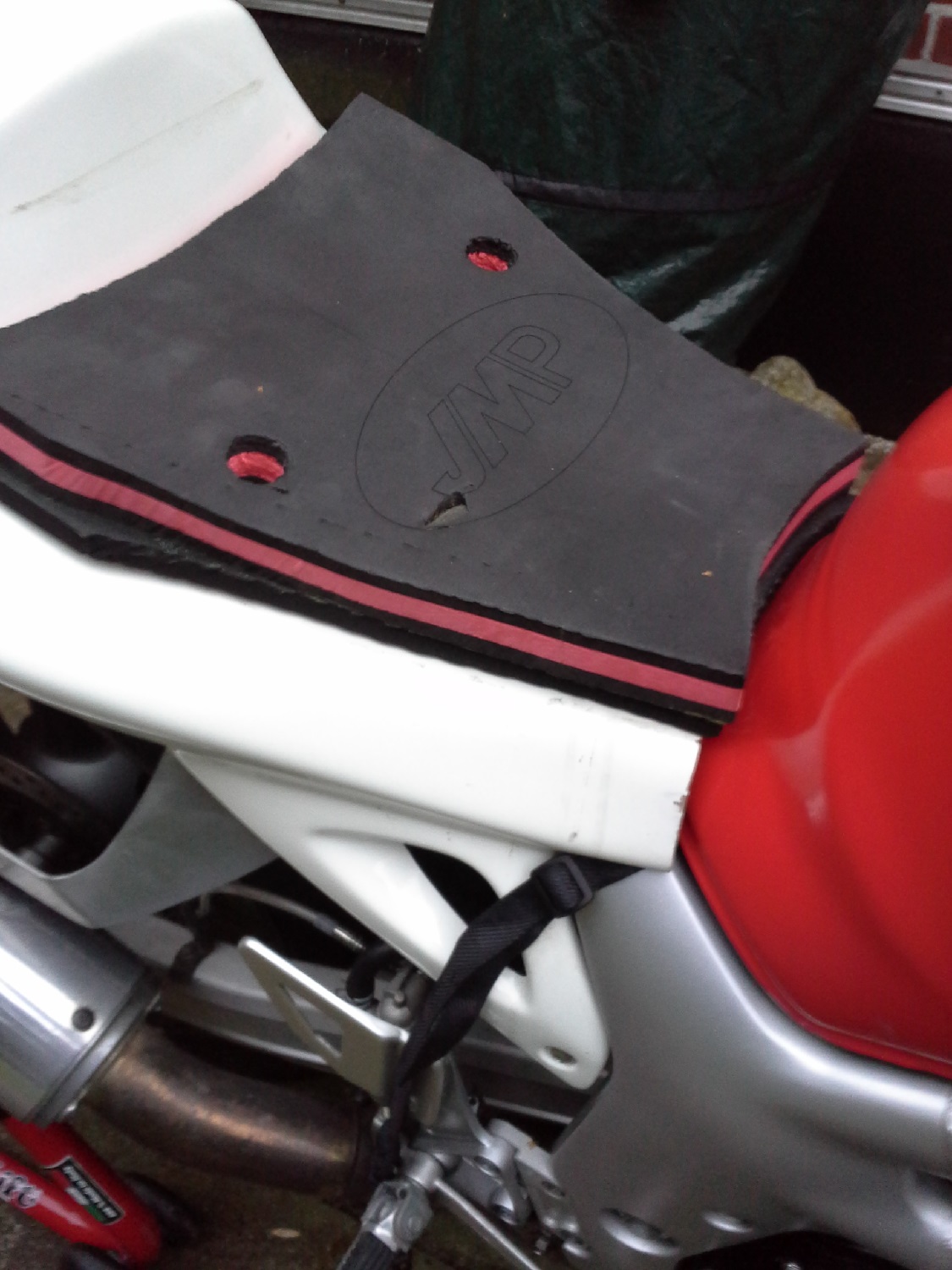

bevor ich wie angekündigt mit dem Tank weitermache, noch zwei Bilder zur "Sitzbank" und deren "Befestigung". Damit der Beitrag nicht gleich mit trockenem Text beginnt.
Sitz mit Klettbefestigung
Sitz montiert
Auf dem zweiten Bild ist auch die Reißleine für die Helite-Airbagweste zu sehen mit der ich jetzt nur noch fahre. Nach anfänglicher Skepsis, das Ding müsste ja die Bewegungsfreiheit einschränken, konnte ich mit einer Weste einen Turn Probefahren und war begeistert. Ich merke die Weste mittlerweile gar nicht mehr, da stört bei mir überhaupt nichts. Ob sie beim Crash hilft, werde ich hoffentlich nie austesten müssen, aber wer weiß das schon.

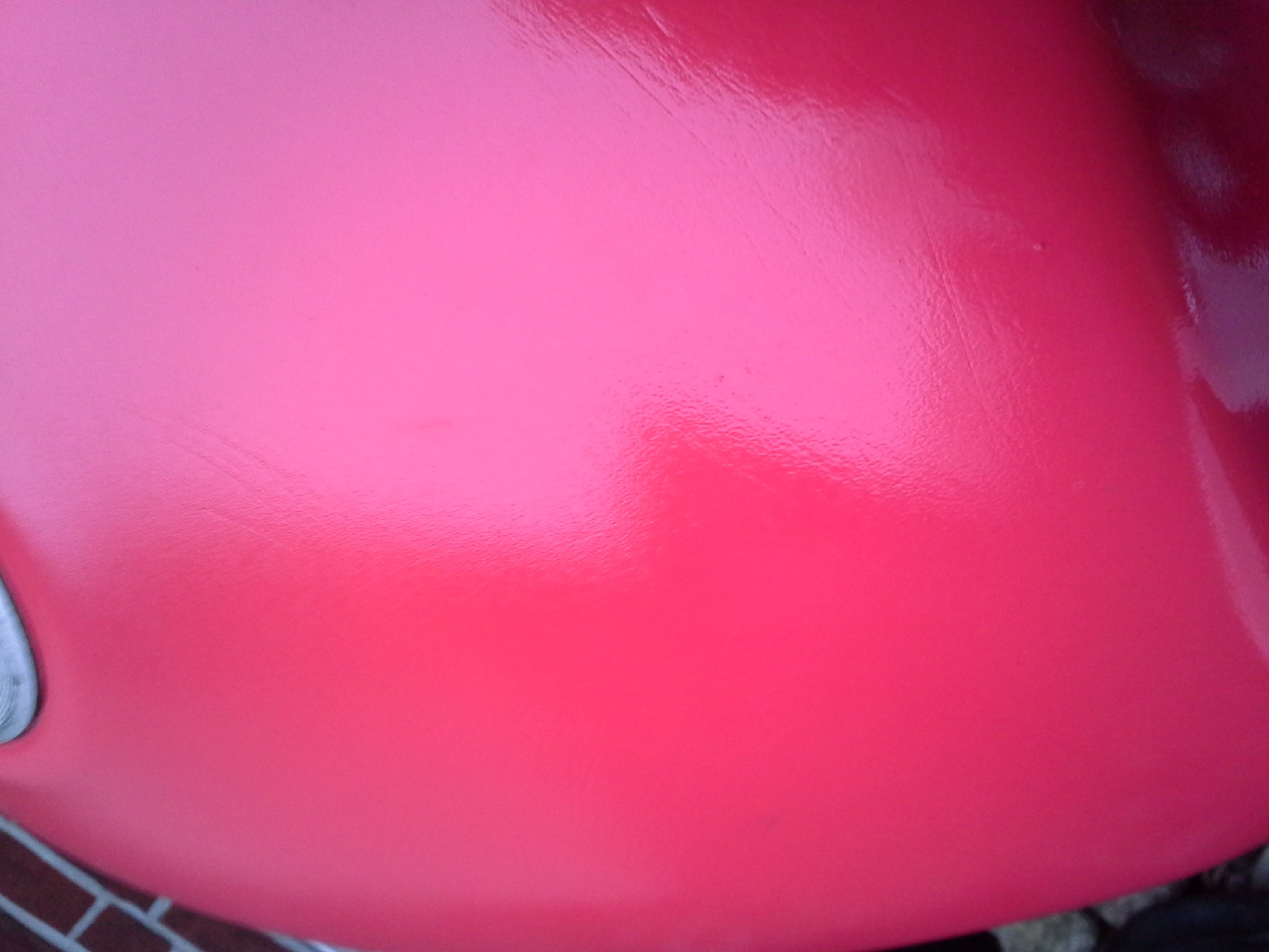

Bis hierhin alles gut, aber dat Ding soll ja neuen Lack kriegen, weil korrosionschutz und ganz anderes rot als mein Mopped. Nächste Überlegung: Beulste aus und spachtelst, ne lohnt sich nicht, machts ja wahrscheinlich eh eigene Beulen rein. Also nur überduschen, ab in den Baumarkt des Vertrauens. Regale ablaufen, .....hmm hatten die früher nicht mal Autolacke, na ja jetzt jedenfalls nicht mehr. :cry: ...hmm doch zu Matthies fahren, ....ach egal nimm was du vor der Nase hast. Die Farbe der Dosenkappe sieht so ähnlich aus wie das SV rot.
Ab nach Hause, den Tank im Garten angeschliffen, mit Abdeckplane und Tesakrepp im Keller eine "Lackierkabine" gezaubert, man will ja nicht den Rest der Werkstatt mit Sprühnebel überziehen, und erstmal grundiert. Dann nochmal nass angeschliffen und die erste Schicht Frabe aufgetragen. Trockenzeit abgewartet. Tank angesehen und sein Glück fast nicht fassen können. Überall deckend aufgetragen, der einzige Läufer auf der Unterseite, also völlig egal. Ich bin wirklich nicht der Meister der Lackierer und hatte vorher noch nie so ein Ergebnis geschafft. :D
Dann nahm das Schicksal seinen Lauf, Dose geschüttelt ---> die ist ja noch halb voll. Soll ich oder soll ich nicht, natürlich viel hilft viel. Voller Euphorie den Rest der Sprühdose über dem Tank verteilt und Minuten später Haare raufend daneben gestanden. Hättest du mal nicht, du Trottel. Es stellte sich heraus, das entweder die erste Lackschicht doch noch nicht voll durchgetrocknet oder für die zweite Schicht doch zu wenig Restlack übrig war um einen vernünftigen Lackverlauf zu ereichen. Im Ergebnis habe ich einen Strukturlack, angelehnt an Haifischhaut, kurz vor Orangenhaut 8O . Aber das soll ja aerodynamisch von Vorteil sein :lol: , ob es im Windschatten hinter der Verkleidung dann tatsächlich Zehntelsekunden auf die Runde bringt, sei mal so dahin gestellt :roll:
Hier das Ergebnis, es ist so geblieben, weil es ist ja eh nicht für lange, muss ja nach dem ersten Abflug eh überarbeitet werden. Die meisten Provisorien halten ja bekanntlich länger, als die geplante Endlösung.
Tank mit Orangenhaut
Bei Tageslicht dann der nächste Schock, das rot hat einen eindeutigen Rosastich, also wie ne Kreuzung zwischen ner Tomate und Miss Piggy. Man soll nie den Deckeln der Dosen glauben. Also musste ich beim nächsten Training einiges an Geläster über mich ergehen lassen, aber wofür hat man breite Schultern.
Nicht das Ihr denkt das wäre schon alles, beim ersten Betanken gingen zwei drei Tropfen neben die Öffnung auf den Lack. Siehe da, Haushaltslacke sind nicht benzinfest. Der Lack löst sich an und verfärbt sich, erstaunlicherweise geht das aber bei vollständiger Ablüftung wieder weg. Puh, aber der Umweg zu Matthies(Kfz-Lack) oder ne zusätzliche Schicht benzinfester Klarlack wäre sicherlich besser gewesen.
Zu guter letzt habe ich dann noch die "Lackierkabine" abgebaut und musste feststellen, das ich mir die Arbeit des Abplanens hätte sparen können. Der Sprühnebel ist trotzdem aus dem "gesicherten Bereich" ausgetreten, zwar nicht so massiv wie ohne Schutz, aber ich habe immernoch einen rosa Werkstattboden, langsam innerhalb eines Jahres verblasst/läuft sich die Farbe ab.

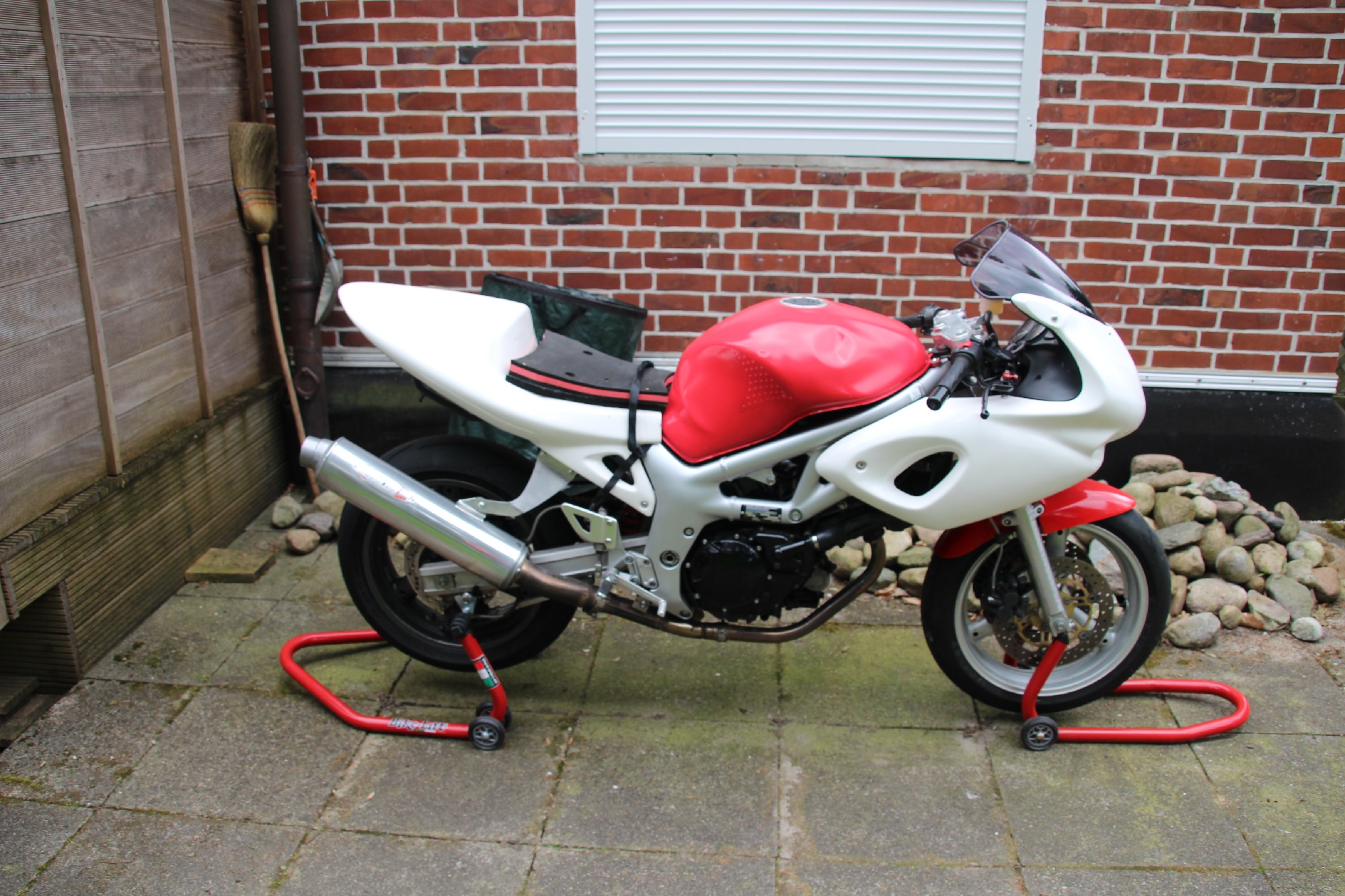

Nach dem Zusammenbau der Maschine waren die Winterbastelarbeiten 2015/16 abgeschlossen und die Saison 2016 konnte kommen.
