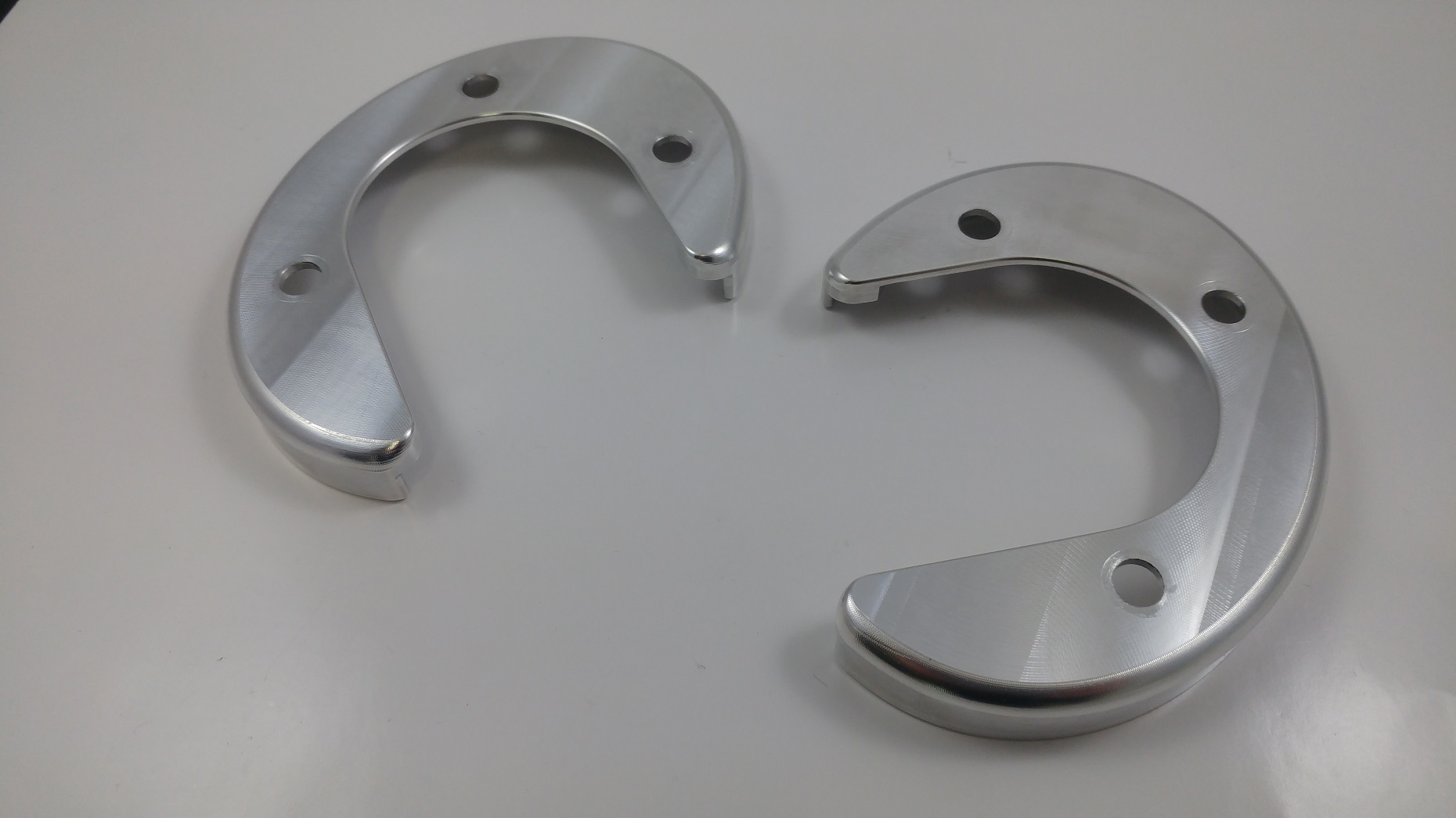

Die letzten Regentage konnte ich auch gut nutzen und habe mein kleines "Auspuffschützer"-Projekt beendet!
Die Idee und CNC-Daten sind schon im Winter entstanden, aber mein Fräser hatte viel um die Ohren...
Inspiriert wurde ich durch das Werbebild von Motoforza als ich meinen Frontfender dort bestellte:
Habe dann mit denen telefoniert und mich erkundigt, ob die solche Auspuffschützer verkaufen.
Leider war das Werbebild aber von einem Kunden und die konnten mir nicht helfen.
Über Google konnte ich noch diese Alternative von R&G finden:
...aber diese sind meiner Meinung nach optisch eine wahre Katastrophe :| !

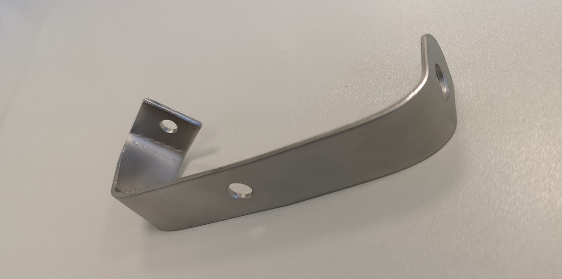

Also blieb nur noch eine Möglichkeit um meine Akrapovic ein wenig zu schützen: Selber bauen 8) !
Gemessen, getüftelt, gegrübelt ...eigentlich sollten so ca. 8/9mm Aluminium genau an der "Schleifkante" ausreichend sein, um vor Schäden bei einem kleinen Rutscher oder Umfaller zu schützen :denk: !
Die entstanden Rohteile sahen dann so aus:
Geschliffen mit 800er:
Geschliffen mit 1200er:
Poliert mit Autosol:
Ergebnis:
Ich finde Sie integrieren sich super dezent und erfüllen ihren gedachten Zweck :D !
Hoffentlich werden Sie nie zum Einsatz kommen müssen ... :engel:

Wenn man es nicht weiß fallen die Dinger eigentlich nicht wirklich auf. Könnte ja beim Topf Original sein :P
Hast du schön gemacht :top:

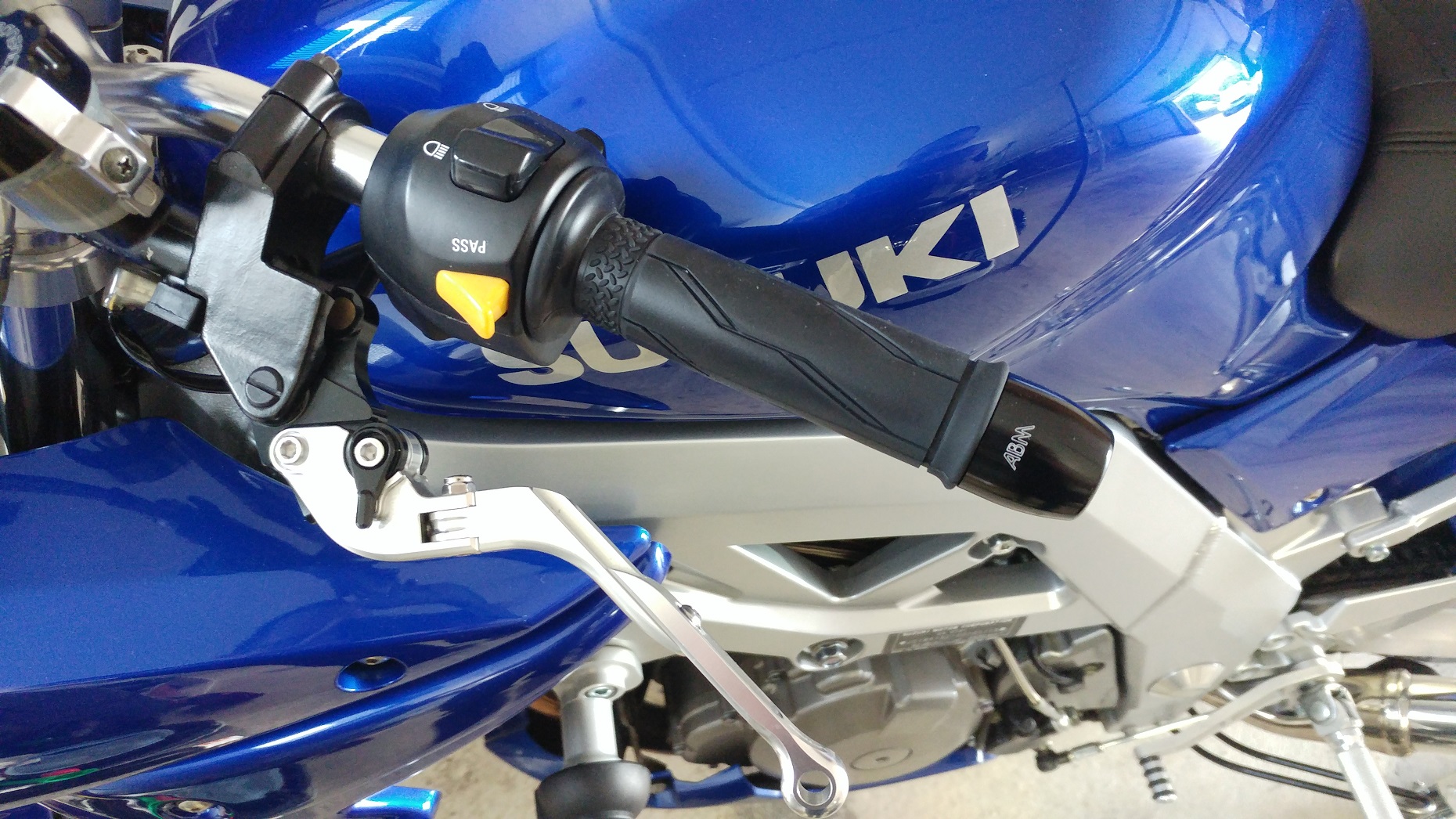

RuDolFiUs hat geschrieben:R6 Gasgriffhülse liegt parat und die Gasgriffschalen habe ich von Innen mit dem Dremel bearbeitet und sandgestrahlt.
Sie sollen wohl schwarz matt werden von außen, da bin ich aber noch am überlegen...^^
Und endlich habe ich es auch geschafft alles zu montieren :lol: !
Die Gasgriffschalen sind nun wieder schwarz lackiert worden.
Bei der Montage musst ich dann doch noch mal ein wenig fräsen, weil an der unteren hinteren Ecke beim "Wasserablauf" die Gasgriffhülse doch noch geschliffen hat.
Die Seilzüge sind bis aufs Maximum über die Einstellschrauben gelängt und alles sitzt knackig.
Ab dem ersten Mikrometer Drehbewegung passiert auch schon was :roll: !
Das linke Griffgummi hab ich gleich bei Yamaha mitbestellt:

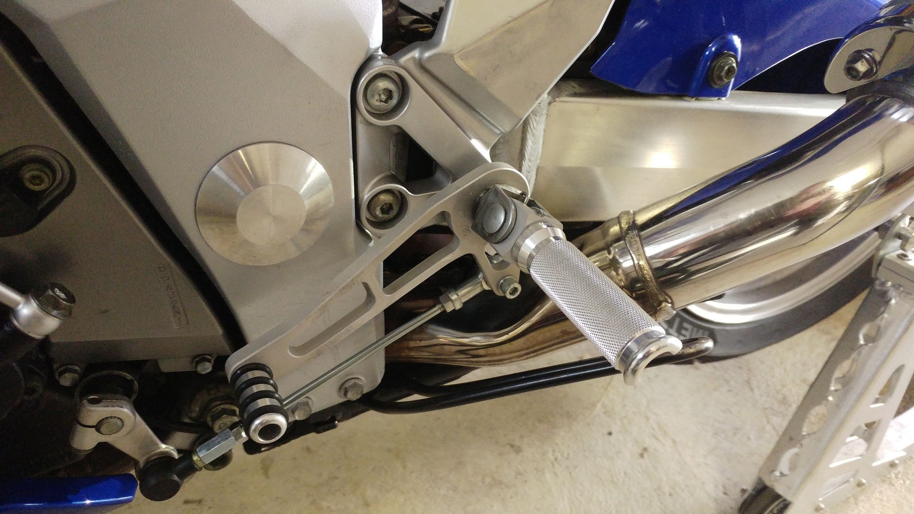

Und LSL Fußrasten gab's auch noch dazu :mrgreen: :

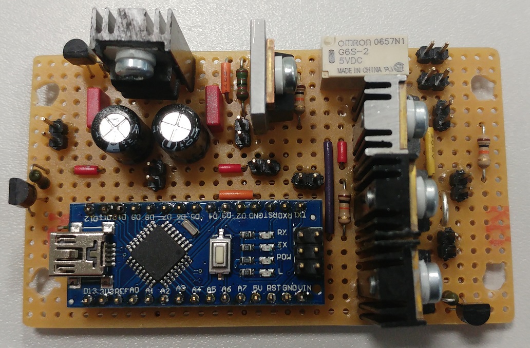

Für das Schalten vom ABL habe ich zwei IRF4905 Mosfets auf Grund der Leistung parallel benutzt, für das TFL einen und zur Ansteuerung von der Taster-LED & Relais für Standlicht auch einen IRF4905 Mosfet.
Ein Relais für das Standlicht musste ich zwangshalber benutzen, da der Stromkreis bei Betriebszustand „Aus“ für die Funktion des Parklichtes gegeben sein muss.
Gesteuert wird alles über einen Arduino Nano. Es wurde ein Delay zwischen den Schaltvorgängen von 2 Sekunden programmiert, damit die Halogen-Leuchtmittel nicht ünnötig durch schnelles Umherschalten gestresst werden.
Hinzu noch ein Hauptschalter für den Notfall, mit dem man die Schaltung komplett überbrücken kann und die volle Funktion vom ABL gewährleistet ist.
Der Arduino Nano bekommt in diesem Falle ebenfalls die Spannung auf einen Digitaleingang und sperrt die Umschaltfunktion vollständig.
Der Arduino Nano hat zusätzlich zur Programmierung noch einen anderen Boot-Loader bekommen, sodass er beim Anlegen der Betriebsspannung nahezu sofort (~65ms) einsatzbereit ist.
Der gewählte Schaltzustand wird immer im EEPROM abgelegt, damit startet er dann automatisch im zuletzt gewählten Zustand.

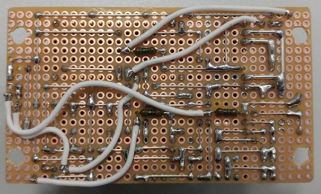

Die Platine:
Leider musste ich dann doch noch auf der Unterseite bestücken und diverse Brücken ziehen, da die Schaltung im ersten Anlauf nicht so funktionieren wollte wie sie sollte :roll:…
Die Wahl des Tasters fiel auf einen Piezo-Taster, d.h. einen Taster der auf den ausgeübten Druck reagiert, und wird mit einer Lenkerklemme befestigt.
Durch das dadurch geschlossene Gehäuse ist die Wasserdichtigkeit gegeben.
Den LED-Ring des Tasters habe ich über einen Vorwiderstand so herabgestuft, dass man sein Leuchten schwach erkennt, aber definitiv nicht störend blendet oder gar ablenkt.
Funktioniert es denn auch bei hoher Last? Ja :mrgreen:

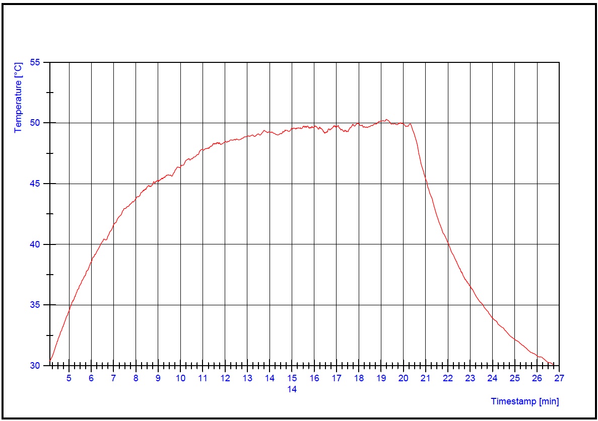

Dazu habe ich einen Messwiderstand angeschlossen und die Schaltung mit ca. 140Watt getestet.
Die Temperatur an den Mosfets habe ich in einem Messzyklus von ca. 20min Last und ca. 5min ohne Last aufgezeichnet:
Falls noch weitere Details zur Schaltung gewünscht sind lasst es mich wissen :wink:!
Man hätte das Ganze auch sicherlich einfacher gestalten können oder nur mit Transistoren, aber ich wollte mal was mit dem Arduino Nano programmieren, Leistung mit Mosfets schalten und einen Piezo-Taster ausprobieren :lol:!

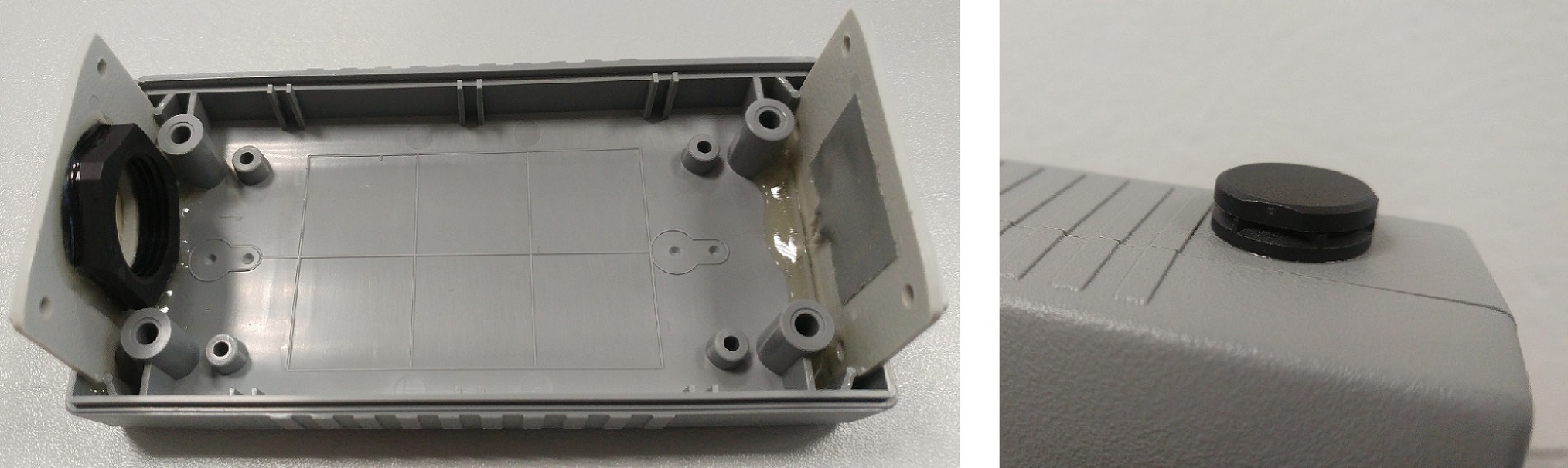

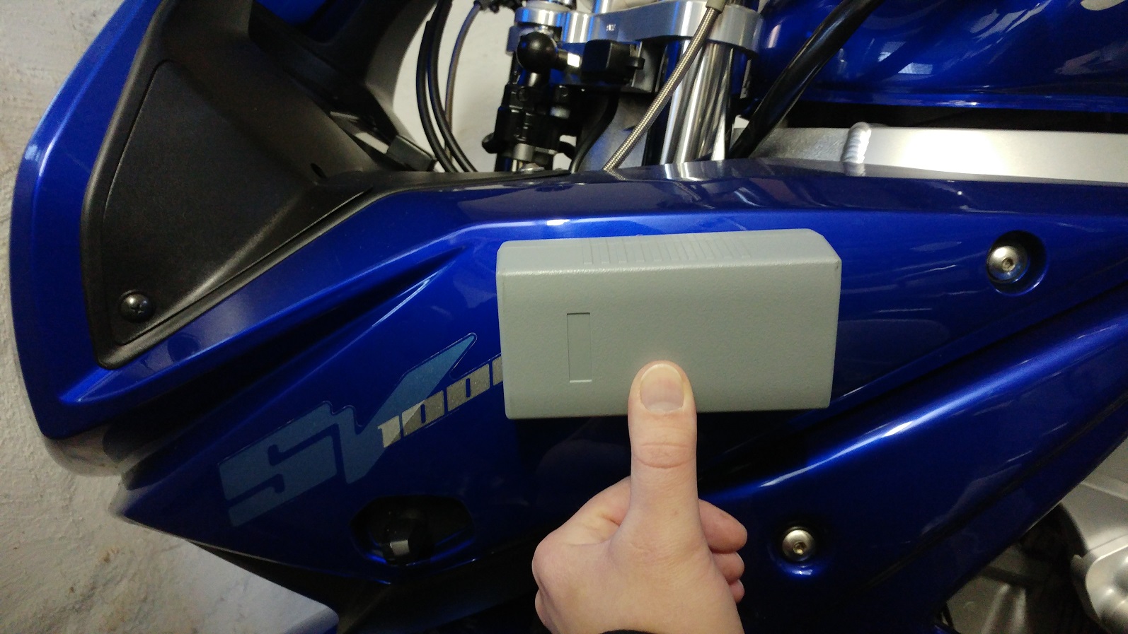

Das Gehäuse wurde an den Seiten für Hauptschalter und M20 Kabelverschraubung vorbereitet, sowie mit einer GoreTex-Membran zur Entlüftung ausgestattet:
Es soll später an folgender Stelle von Innen angebracht werden:

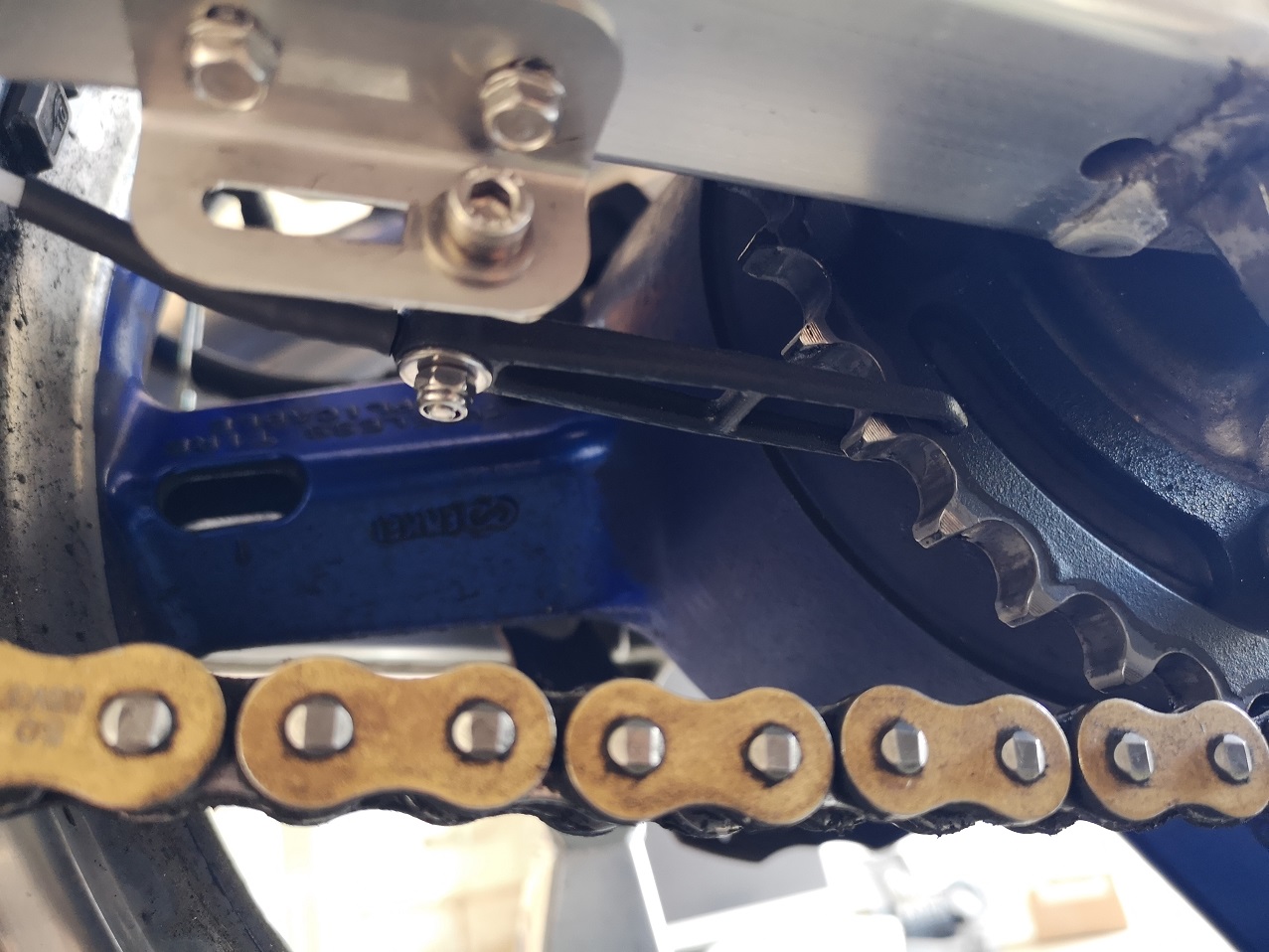

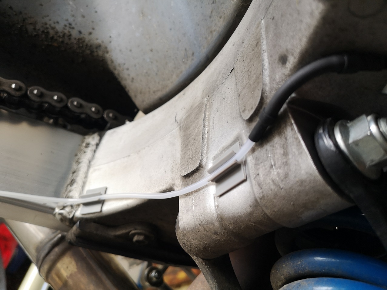

Daher die rein mechanische Lösung: Cobrra Nemo 2
Jedoch ein Kettenöler mit diesem hässlichem Schlauch am Kettenrad? Nein danke! :evil:
Abhilfe schafft hier die Lösung der Firma ProOiler aus den Niederlanden.
Die bieten eine Art "Zwille" an, die direkt unter der Schwinge rechts und links um das Kettenrad greift und beidseitig auf die Oberfläche ölt. Perfekt :ACK:
Für mich persönlich jetzt also die perfekte Kombination aus einem mechanischen Kettenöler der genau dann ölt wann ich es möchte und einem nicht sichtbarem guten Schmiersystem am Kettenrad :D !
Und wo soll der Behälter montiert werden? Am Lenker? Nein! Geht ja mal gar nicht! Viel zu klobig das Teil!
Also wurde als Position die kleine "Lücke" hinter dem rechten Fersenschoner ausfindig gemacht.

Weiter ging es mit dem Bau eines vernünftigen Halters aus einem 2mm Edelstahlblechstreifen. Dieser ersetzt nun gleichzeitig die Verbindungplatte zwischen Fersenschoner und Heckrahmen:
Erstmalig montiert sieht das dann so aus:

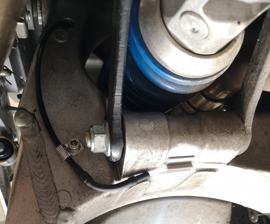

Schlauchverlegung unter die Schwinge ist relativ simpel, ich habe einfach das Loch in der Schwinge dazu genutzt:
Unter der Schwinge mit einer Schlauchschelle fest fixiert (Loch gebohrt und M5-Gewinde geschnitten), damit an dieser Stelle erstmal alles wirklich fest ist!
Zugleich den Übergang auf den ProOiler Schlauch und 45°-Biegung mittels Gummischlauch (+Klebeschrumpfschlauch an beiden Enden) realisiert:
Weiterer Verlauf des Schlauches mit 3M-Kabelclips:
