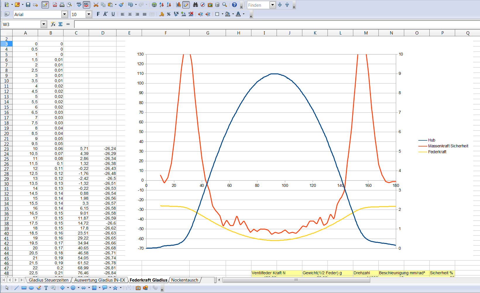

Als erstes wurden die zwei Nockenwellen vermessen und digitalisiert. Aus den Daten wurden die Ventilgeschwindigkeit und die Beschleunigung abgeleitet, jeweils bezogen auf das Bognmaß (rad) um es Geschwindigkeits unabhängig darzustellen. Dann wurden die Verzögerungswerte, wegen denen es überhaupt erst eine Ventilfeder gibt, in Abhängigkeit von der Drehzahl und den bewegten Massen dargestellt (rote zackige Kurve). Dazu wurde die Federkraft ins Verhältnis gesetzt und man sieht ganz klar, dass die Federkraft zu jedem Zeitpunkt stärker ist als die Massenkraft :D
Jetzt kommt das große ABER, es klappt nur bei der Knubbel die bei 10500/min begrenzt. Bei der Kante mit 11000/rpm übersteigt die Massenkraft den Federkraft Bereich, was bedeutet dass das Ventil beginnt die Laufbahn der Nockenwelle zu verlassen.Das liegt daran, dass die Massenkraft mit dem Quadrat der Geschwindigkeit steigt. Wer das also vor hat, der sollte besser die leichten Federn der Gladius verwenden, dann gibt es keine Probleme.
