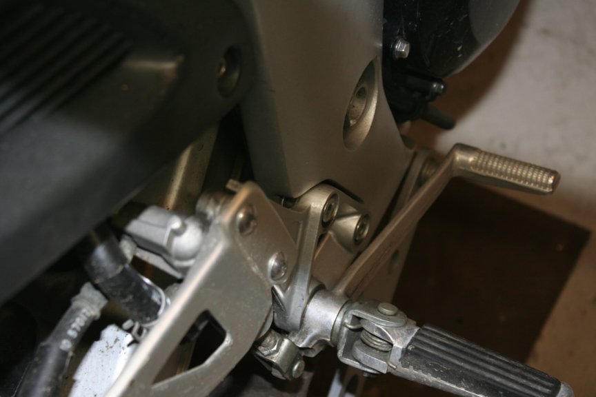

Okay, habe gekuckt und ein paar Fotos gemacht. Mal kucken, ob ich die hochgeladen kriege. Nimm meine Beschreibung bitte ohne Gewähr, habe nicht in die Anleitung gekuckt.
Linke Seite:
Ist glaube ich recht einfach. Seitenständer abschrauben, Halteplatte anschrauben. Waren glaube ich die originalen Schrauben. Rechte Seite: Vorne längere Schraube und Distanzstück, hinten mit (längeren? Weiß ich nicht auswendig.) Schrauben durch die Fußrasten-Halterung. Also Fußraste abschrauben, Halteplatte ansetzen, die bildet für die untere Schraube der Fußrastenhalterung gleichzeitig ein Distanzstück. Obere Schraube mit gesondertem Distanzstück zwischen Raste und Rahmen einsetzen.
Am Ende des Bremshebels musste glaube ich noch ein Stück angesetzt werden, um damit der Hebel die Kolbenstange der Bremse vernünftig betätigt. Ist auf dem Foto vielleicht erkennbar: Ständer an den Halteplatten montieren. Hier die eingehängte Feder: Ich denke, wenn Du die Anleitung noch dazunimmst, solltest Du jetzt klarkommen. Wenn Du nicht sicher bist, laß einen draufkucken, der ein wenig mehr schrauben kann. Sieht sonst äußerst uncool aus, wenn das Mopped am Treff vor Publikum vom Ständer kullert.
Und es würde noch viel blöder, wenn Dir das beim Hinterrad-Ausbau passieren würde...
P.S. an alle: Kein Wort zur Sauberkeit, klar?!
Linke Seite:
