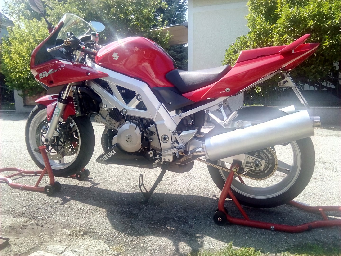

Da ich jetzt die ersten 4k km auf meiner (mehr oder weniger) unverbastelt erworbenen Dicken abgespult habe, endlich der schlimmste Teil des Jahres (Doktorarbeit) hinter mir liegt, und das eine oder andere jetzt langsam fällig wird - hier jetzt der Startschuss zu meiner kleinen Schrauber/Bastel/Umbau-Doku.
Den aktuellen Stand der Dinge seht ihr in der OWL, oder hier:
(leider spontan nur Handy-Cam)

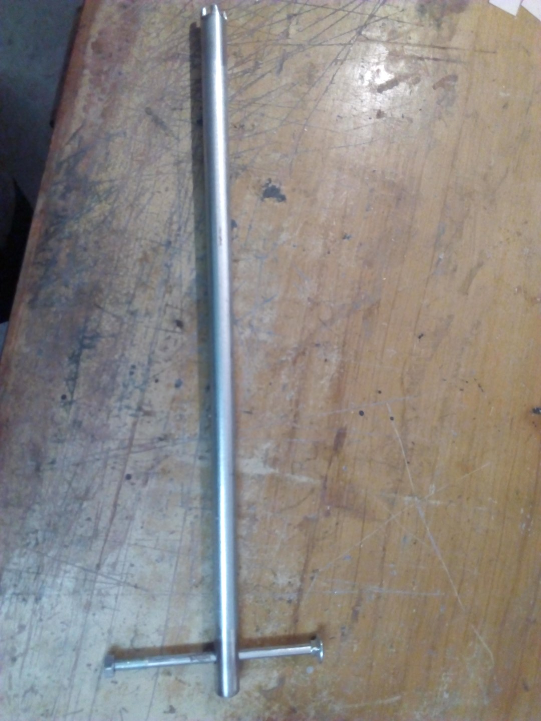

Gebastelt hab ich`s nach Anleitung und mit den Abmaßen die ich in diesem und im amerikanischen Forum gefunden hab. Ist also nichts neues. Trotzdem poste ich das Ganze hier nochmal, vielleicht erspart es ja jemandem die Mühe alte Threads zu durchforsten :)
Alles was man braucht is auf dem folgenden Bild zu sehen. Ich hab mit nen 50 cm verzinktes Wasserrohr in 1/2 Zoll (Außendurchmesser ca 24 mm, Innendurchmesser ca. 16 mm) für 3,90€ gekauft. Dazu noch ne Lange Schraube (10 mm x 120 mm; 1,40€) und nen neuen Stahlbohrer in 10 mm. Zusammen alles für ~10€. Außerdem braucht man noch ne Metalsäge, kleine und große Feile, etwas Klebeband und Pappe (optional) sowie Locktite (auch optional). Auf dem Bild liegt zwar auch noch die Flex bereit, jedoch habe ich mich letzendlich dagegen entschieden in nem Kellerraum in dem auch noch ne Menge trockenes Holz/Staub rumliegen groß Funken zu machen :wink:

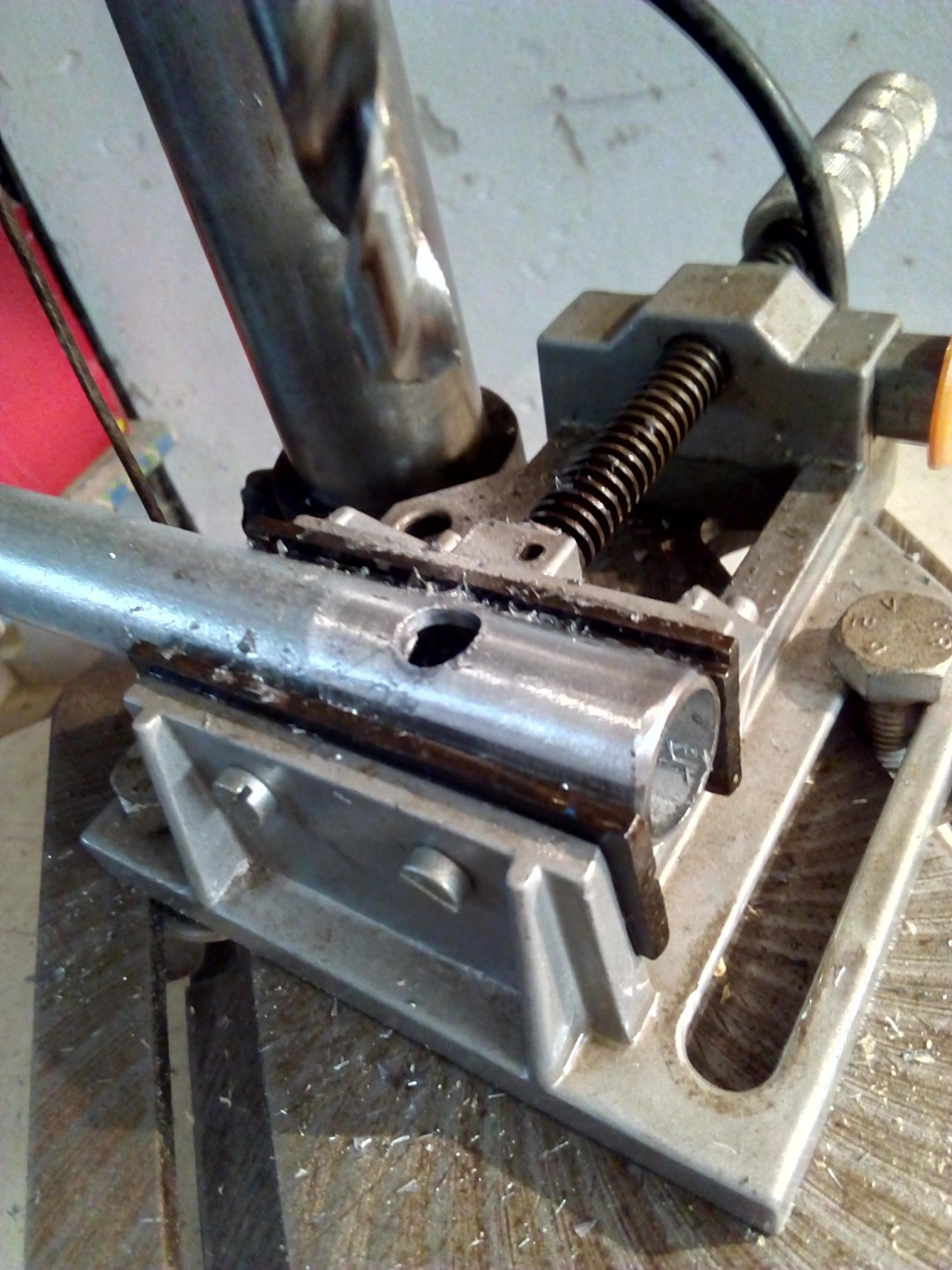

Danach auf einer Seite mit 3 cm Abstand zum Rand angekörnt und erst mit nem 5 mm, dann mit 10 mm Bohrer, nen Loch für den späteren Griff rein. WD 40 taugt nicht viel als Kühl-/Schmiermittel, aber leider nichts anderes da gehabt...

Schraube durch das Loch und Mutter dran und das finale Produkt sieht so aus:
Hat insgesammt ne Stunde (also 2 Bier) gedauert und wurde heute schon erfolgreich getestet :D... Vielleicht schaffe ich es nachher noch den Reifen/Gabelausbau dokumentiert online zu stellen.

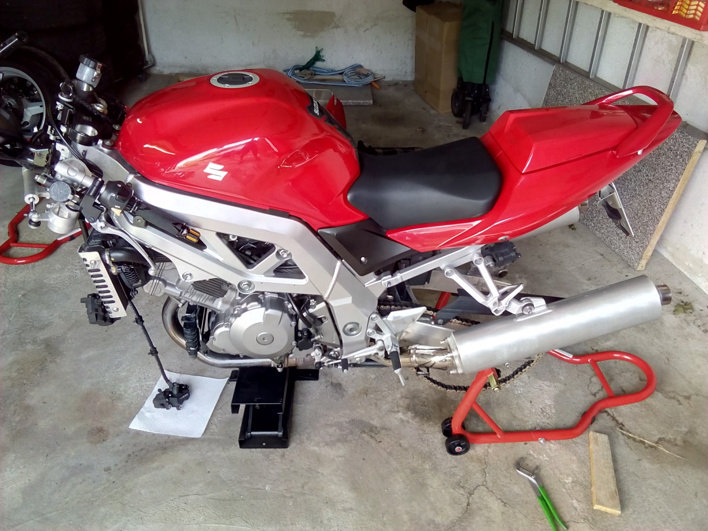

    So, weiter gehts. Nachdem gestern das Konter-Tool fertig geworden ist, folgten heute:
    Ausbau der Räder, Abbau der Frontverkleidung und des Spoilers, Ausbau der Gabelholme und Zerlegen/Reinigen selbiger.
    Beginnen wir mit dem Ausgangszustand. Ständer vorne und hinten drunter und nen halbwegs graden Untergrund in der Garage finden....

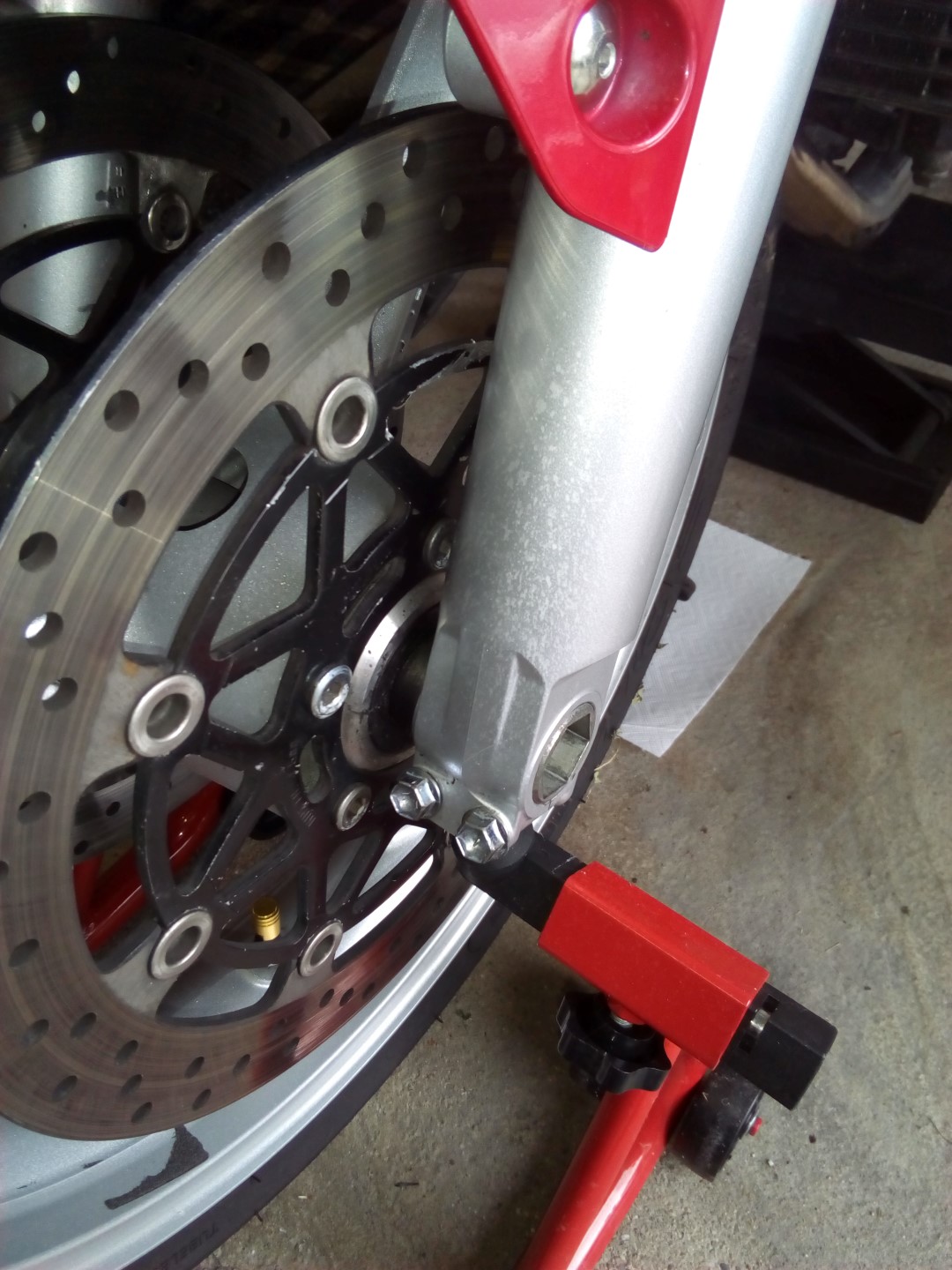

    Als nächstes dann die beiden Klemmschrauben lösen, die die Achse im linken Gabelholm festhalten Und die Achse lösen. Dafür benötigt man einen 24er Inbuss. Ich hab mir dafür bei Amazon einen passenden geholt (vier Größen in einem; ~7€), gibts aber auch bei den 3 Großen Ketten für kleines Geld. Man kann allerdings auch eine 24er Schraube nehmen und auf dem Gewinde zwei passende Muttern gegeneinander kontern (auf der äußeren Mutter dann Aufschrauben)... hab ich probiert, geht auch, aber wackelt mir zuviel hin und her.
