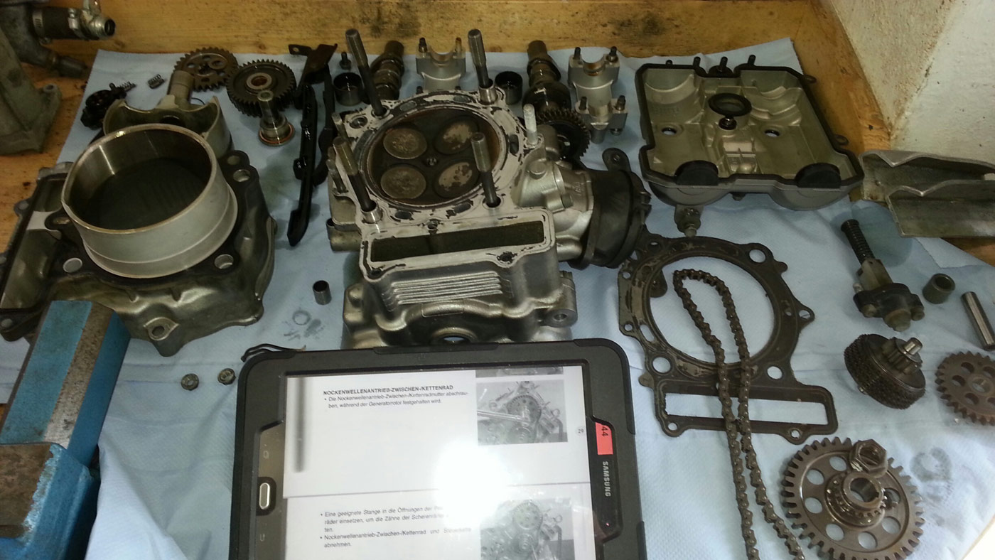

Und so sieht es bis jetzt aus:
Samstag 13.00 Uhr erscheint mein Kumpel, um anzupacken beim Motor raus nehmen und das Teil auf die Werkbank zu heben. Geht natürlich auch alleine - aber wer kennt das nicht, dann verkantet irgendwas, der Heber rutscht weg oder sonst was - wo mann dann steht und den Motor festhält, damit er nicht abstürzt - und dann wid einem blitzschnell klar - der Herrgott gab uns leider nur 2 Hände... :mrgreen: ...also lieber zu zweit.
Motor zerlegt:
Bis 16.30 war das Teil so weit zerlegt wie es auf diesem Bild zu sehen ist...trotz einer widerspenstigen - weil rund genudelter - Mutter vom Zylinderkopf

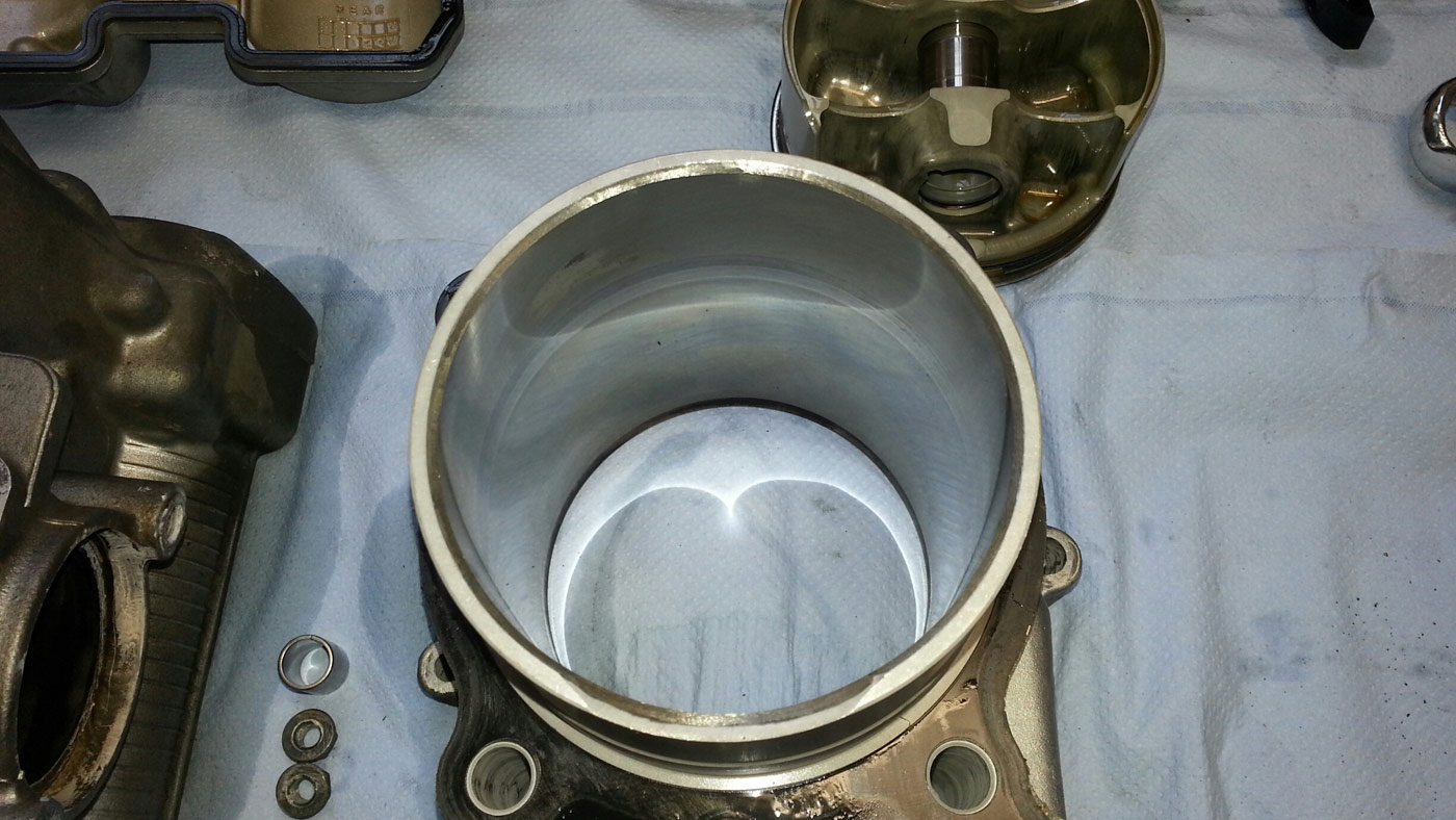

Was ich bisher so sehen konnte, ist die Substanz besser als ich dachte, ok, genaues kann ich erst sagen wenn ich gemessen habe
(Messuhr leihe ich mir die Tage - was mit der Micrometerschraube bisher gemessen werden konnte ist noch alles im grünen Bereich :D )
Laufflächen sehen alle sehr gesund aus, so das ich bisher davon ausgehe, das Teil wieder so zusammen zu setzen
Deshalb gehe ich davon aus, das ich auch für den Rest (Kurbeltrieb etc. ) keine bösen Überraschungen erwarte. Kolben, Nockenwellen, Pleuelbolzen etc. , alles sehr gut in Schuss.
Hatte auch mehr Ölkohle etc.erwartet - aber nix..schwarz - ja, aber so gut wie keine Rückstände.
In den Zylindern sind sogar noch Honspuren zu sehen...kann mir iwie gar nicht vorstellen das es die ersten sein sollen??
Bin also insgesamt wieder etwas positiver gestimmt. Wenn ich den Polradabdrücker habe werde ich genaueres wissen was das Getriebe und die Pleuelwelle etc angeht.
Für alle die das nachmachen wollen (also Motor zerlegen)- es macht Sinn sich - im groben zumindest - an das WHB zu halten bei der demontage...
Da ich ja im Vorfeld schon die Primärantriebszahnräder entfernt habe, fehlt an der ein oder anderen Stelle die Kraftübertragung beim Gegenhalten won Wellen - wenn an andere Stelle ne Mutter, n Zahnrad o.ä. gelöst werden muss.
Klingt jetzt bestimmt unverständlich...man möge sich an die Anleitung halten - dann wird es einfacher.
Btw: WHB - dank an den Forumskollegen der mir das Teil hat zukommen lassen :D :D :D - ich stelle immer wieder fest : ein klasse Forum :!:

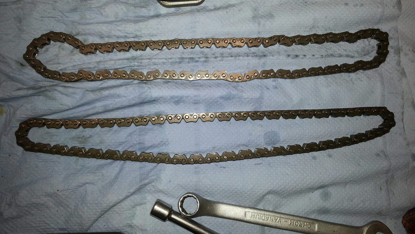

Einziger negativer Punkt bisher: Die Steuerketten sind - m.M n. nicht mehr i.O. und werden ausgetauscht.
Wie auch auf dem Foto zu sehen ist - die eine Kette war super geschmeidig und geht fliessend durch die Hände. Die andere "hakt" und verkantet, man kann erkennen wie sie Gliederweise "einhakt".
Also raus damit...
