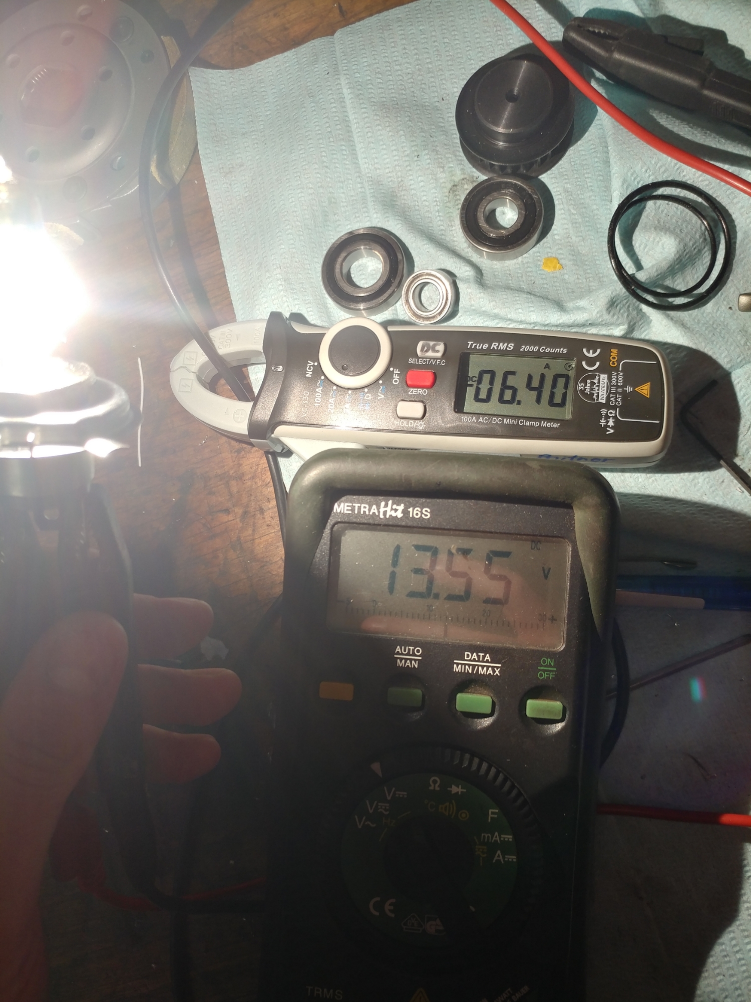

Beitrag von Knubbler » 22.11.2017 22:34
Habe gerade mal den Versuch gemacht, der Unterschied ist deutlich sichtbar (am Bild nicht wirklich) und vorallem messbar
SV1000 Magnet-Reparatur - Lichtmaschinen Rotor Erleichterung
⠀ ⠀ ⠀ ⠀ ⠀⠀ ⠀ ⠀⠀ Anfragen - > Email Knopf < -
Beiträge: 7530
Re: guzzistoni's K4 bringt Licht ins Dunkel
#120
Beitrag von saihttaM » 23.11.2017 6:46
Das ist krass.
Aber für mein Verständnis: Das obere Instrument zeigt den Widerstand, soweit klar. Unten die Volts, auch klar. Aber wo hast du im oberen und wo im unteren Bild gemessen? Die Zangen sind doch beide Male an der Birne?
