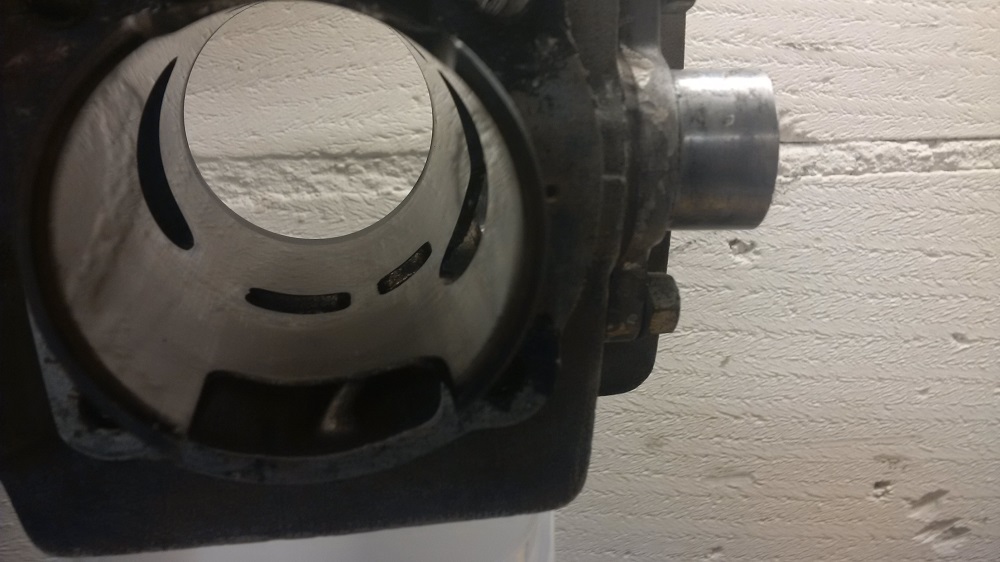

Fangen wir mal mit den mit den Detonationsteilen an. Hier war es Erstaunlich in welch recht guten Zustand sich die Innereien also Zylinder und Kolben zeigten. Keine Fressspuren oder Riefen waren zu erkennen dafür aber noch schöne Spuren von Kreuzhohnen. Auch stellte sich heraus das nicht mehr die originalen Kolben in diesen Motor ihren Dienst tun sondern das hier schon mal Hand angelegt wurde und herbei Kloben mit +0.50mm Übermaß verbaut wurden. Rost an den Laufflächen war kein Thema und auch Ölkohlerückstande waren vorhanden aber überschaubarer Menge. Auch die Nadellager der oberen Pleuelaugen zeigten sich in sehr guten Zustand. Auch das Nachmessen der Kolben und Zylinder sowie Kolbenringe zeigte keine Notwendigkeit Neuteile in Spiel zu bringen, so kann es ruhig weitergehen. Bei diesen Teilen sollte es mit einer gründlichen Reinigung der Teile getan sein. Ersetzt werden muss hier erst mal gar nicht, was mich auch nicht traurig macht
Und nun gib es wieder Bilder´s

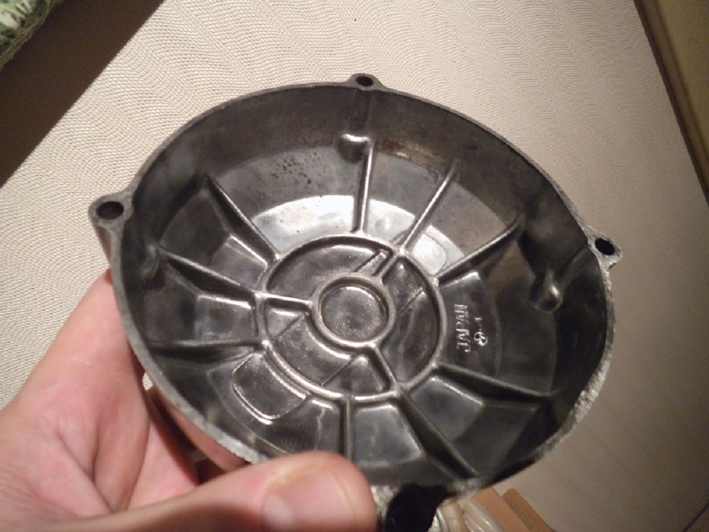

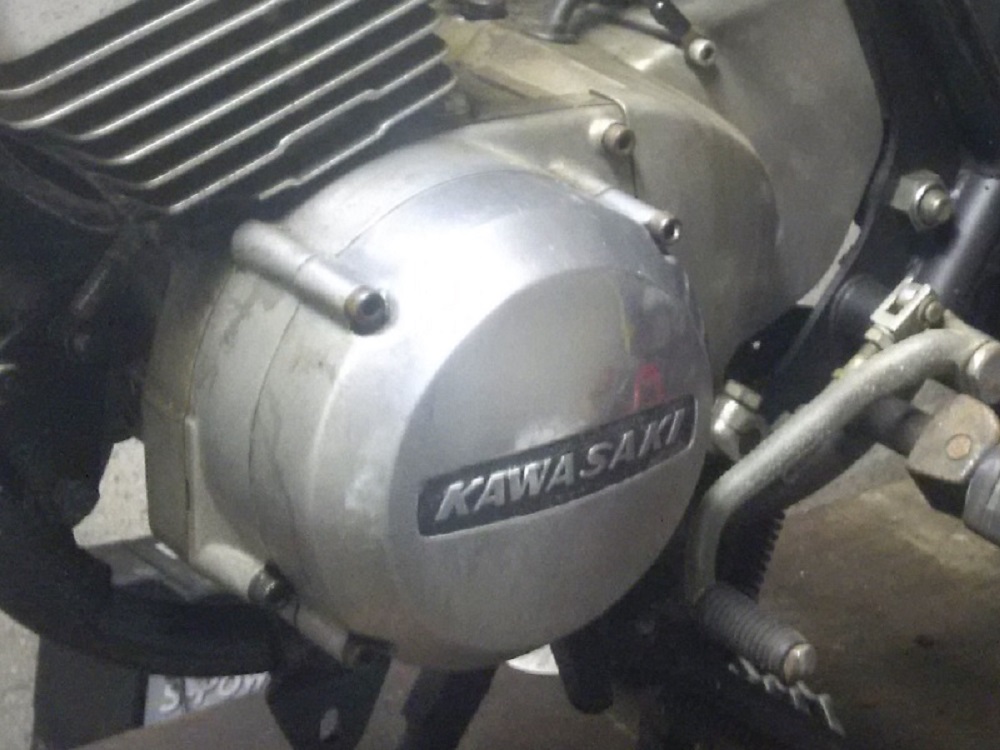

Weiter geht es mit der Aufarbeitung des Motorgehäuses und der Seitendeckel, In Ausgebauten Zustand ist erst mal zu sehen was sich da in den Jahren, auch wenn sie lange gestanden hat, an Dreck und festen Rückständen da angehaftet hat. Vor den Zerlegen des Motors begann bekam dieser erst mal eine Dusche mit Bremsenreiniger verpasst. Diese Reinigung verstärkte ich dann noch mit einer Bürste. Klinisch rein wurde der Motor hierdurch nicht aber man konnte ihn gut Händeln und vor allen Dingen konnten beim Zerlegen keine Dreckpartikel in den Motor gelangen. Im Prinzip wäre das zwar nicht allzu Schlimm bloß wenn man in Nachhinein überlegen muss wo dieser Klumpen den nun wieder her kam…. nun ein wenig Vorarbeit erleichtert das Leben manchmal ungemein.
Also Ich nun die leeren Gehäusehälften und Seitendeckel vor mir liegen hatte testete ich Zuerst einmal die ob man durch einfaches Nachpolieren dieses wieder in einen Ansehnlichen Zustand bekommen kann auch weil ich noch Polierscheiben und Wachs im Schrank liegen hatte. Die Antwort ist ein klares Ja. Man sah sofort, ein mich befriedendes, Ergebnis. Die Oberflächen bekamen wieder einen schönen Glanz. Da ich kein Freund von Hochglanzpolituren bin sollten diese Deckel recht einfach und schnell überarbeitet sein. Einen kleinen Schönheitsfehler stellte ich dann doch noch fest. Die Schriftzüge in den Seitendeckel verloren durch dir Politur auch ihre Farbe so dass ich diese mit der Nadelmetode wieder aufbringen musste. Wer allerdings auf BilnkBlink steht kann dieses auch so lassen den dieses ist eine reine Geschmacksfrage.
Die beiden Gehäusehälften waren da schon eine andere Hausnummer. Ich habe viel mit verschiedenen Mittelchen und Werkzeugen Probehalber versucht diese zu reinigen. Aber entweder klappte es nicht oder aber es waren deutliche Bearbeitungspuren zu erkennen. Dieses schmecke mir nun auch wieder nicht. Und wenn ich mir diese schön Verrippten Zylinder und Zylinderköpfe ahnte ich schon das ich hier nicht alleine zu einen befriedigten Ergebnis gelangen würde. Die einzig noch praktikable Lösung wäre wohl ein Auskochen mit Zitronensäure gewesen. So wie ich die Vergaser behandelt habe. Aber ich glaube dass ich hier von meiner Gewerkschaft einen deftigen Einlauf bekommen hätte. Also was nun? Durch Zufall kam ich auf die Lösung und das hätte alles so einfach sein können. Mein Bruder erzählte mir das mein Neffe im ein paar verrostete Schmiedeteile in seiner Strahlkabine entrostet hat……… Die Idee setzte sich im meinen Kopf fest wenn er mit Korund strahlen kann dann bestimmt auch mit Glasperlen…… ein längeres Gespräch und schon besorge er das passende Strahlmittel und probierte ein wenig mit den richtigen Luftdruck. Und er fand eine passende Einstellung. Also verschickte ich die Teile und fieberte den Ergebnis entgegen den was sich im Emsland abspielte blieb mir verborgen. Doch es kam der Tag an den ich den Karton öffnete und staunte mit diesen Ergebnis hätte ich nicht gerechnet. Und deshalb stecke ich mal gleich die Teile zusammen und hatte einen schönen leeren Vitrinenmotor :D :D
so sahen die Seitendeckel vorher aus
und nach einer kleinen Bearbeitung.
un auch von innen leicht überarbeitet.
