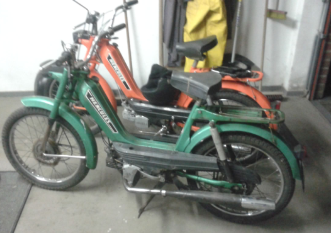

Beitrag von Dieter » 09.04.2017 7:47
2017-04-09 07.40.44.jpg (245.55 KiB) 8333 mal betrachtet
gestern die ABE bekommen :D

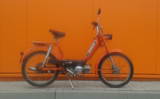

Beitrag von Dieter » 23.04.2017 19:21
2017-04-23 19.19.43.jpg (110.51 KiB) 8228 mal betrachtet
Re: Hercules Mofa Reparatur Thread
#158
Beitrag von guzzistoni » 23.04.2017 20:12
Vor der orange Wand kaum zu erkennen :lol:

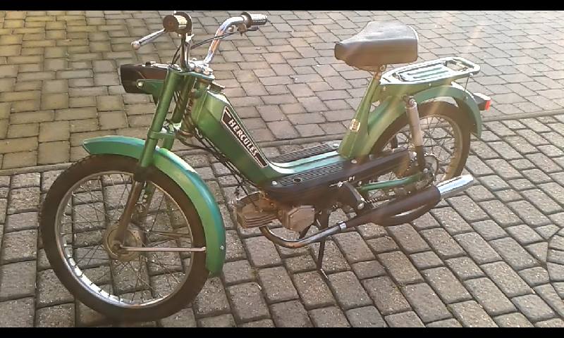

Beitrag von Dieter » 24.08.2017 10:59
Hercules -P1.jpg (76.54 KiB) 7811 mal betrachtet
Die P1 ist auch fertig, läuft wunderbar.
Alles zerlegt, gereinigt, neu gefettet und eingestellt, div. Teile (Reifen, Griffe, Pedale...) neu. Alle gängigen Schrauben neu. Motor neu gelagert und abgedichtet.
Felgen und Speichen mach ich im Winter. Hab noch nen besseren Satz felgen und Naben hier. Speichen hol ich dann neu. Sie soll nur erstmal damit fahren können. Also Technisch top, aber optisch ist die Patina vorhanden (Bj.1976)
