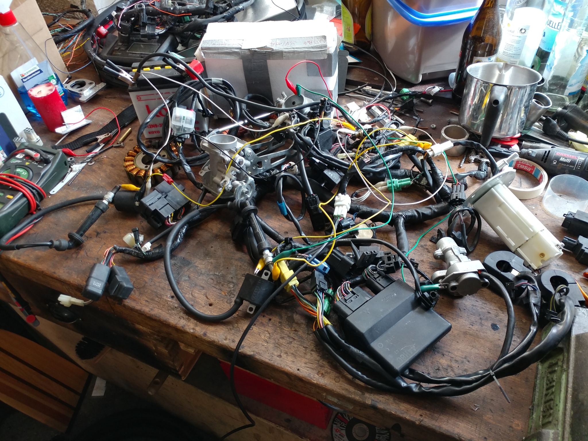

Hab dieses mal wirklich alles an den Kabelbaum gesteckt was irgendwie im entferntesten damit zu tun haben könnte, sogar den Tacho Sensor und das originale Gladius Starter Relais. Jedes Metallteil hat dann extra nochmal Masse bekommen, man weiß ja nie. Zündschlüssel gedreht, nichts :cry:
OBD sagt die selben vier Fehler, zweite ECU dran, identisch...

Eigentlich ist die Elektrik der SV/SFV ziemlich einfach aufgebaut, entweder die Teile sind mit 12V versorgt und gehen dann zur ECU und die schaltet Masse.
Oder die von der ECU erzeugten 5V gehen zu den Bauteilen und die Signale gehen dann wieder zur ECU zurück. Das ist auch schon der ganze Zauber. Blinker, Hupe, etc. haben ja nichts mit der ECU zu tun.
Das einzige was mir überhaupt nicht in den Kopf will, der sek Klappen Schrittmotor hängt mit seinen vier Leitungen ganz alleine an der ECU. Wie kann der als Fehler angezeigt werden? (richtig angeschlossen und richtige Messwerte).
Deutet für mich alles darauf hin dass es Symptome einer anderen Fehlerquelle sind, die das Diagnose system nicht erkennt.

Jo, so hab ich das auch verstanden, vielleicht kannst du ja übermorgen das ein oder andere Teil testen. Die Bilder vom Kabelkneul sind auch echt krass. :D
